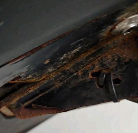

Hallo liebes Forum,
habe meine s1000rr (Bj 2020, neu gekauft) jetzt 9 Monate und 2000 km. Leider muss ich jetzt feststellen, dass alle Nicht-Edelstahl Bauteile rosten als hätte ich die im Meerwasser stehen gehabt.
War heute beim Händler und der war total erstaunt. Sie steht bei mir aufgebockt in der Garage. Das Zweitmotorrad hat überhaupt keinen Rost.
Bin leider sehr enttäuscht von einem Motorrad für 25t Euro. Habt ihr auch solche Probleme?
Der Händler hat mal Fotos gemacht und schickt es an BMW. Hat aber angedeutet, dass die da nicht viel machen werden. Hörte sich so an, als wolle man mir was unterstellen (Wo waren Sie denn damit? So sieht nur mein Winter Motorrad aus...) Hatte schon jede Menge Motorräder, aber sowas ist mir noch nie passiert. Und die standen nicht so behütet, wie diese hier.
Hoffe die Bilder im Anhang sind was geworden.
Grüße und ich bitte um Feedback.

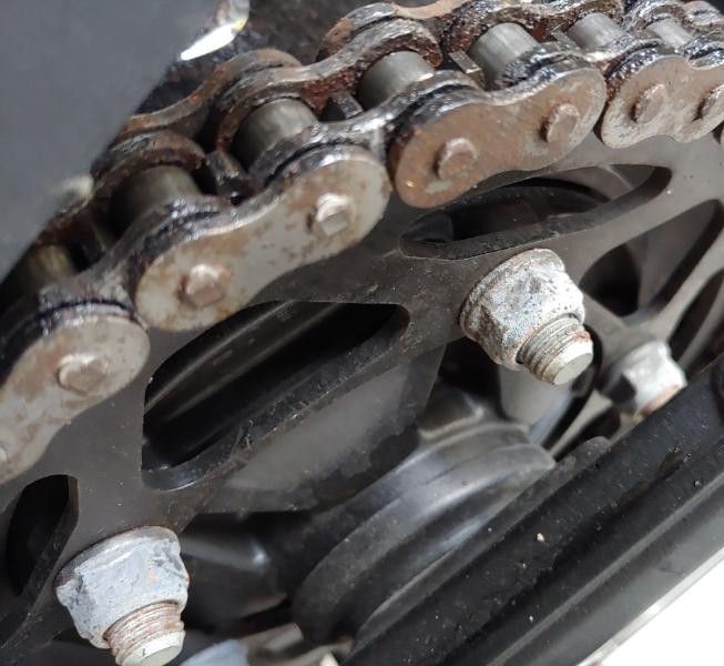

Kette und Schrauben sind total angerostet

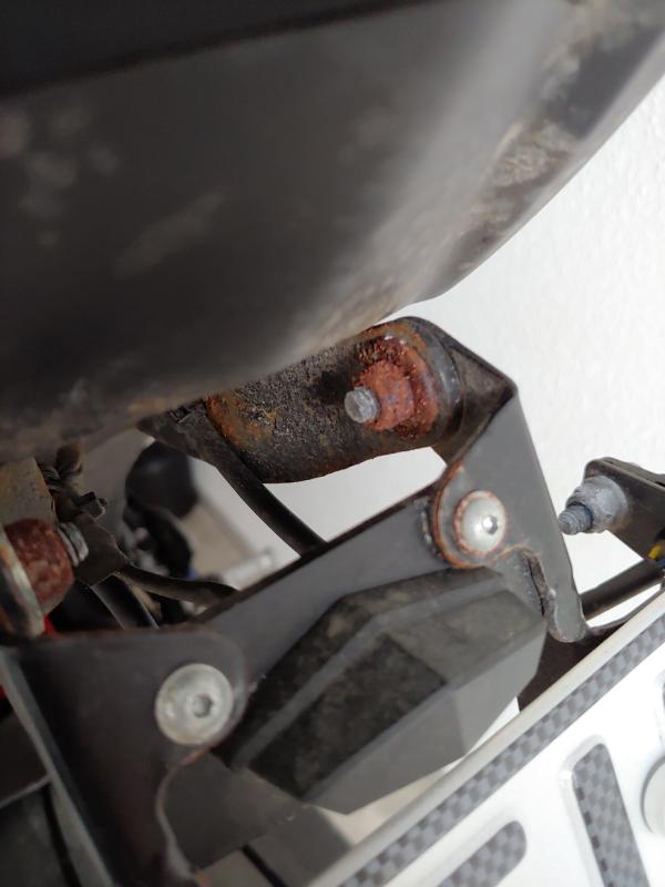

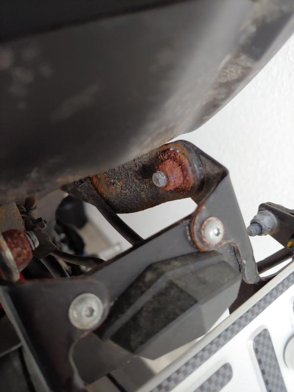

Zum Kennzeichnhalter muss man nichts sagen oder?
Auch Kennzeichenhalter

Seit 9 Monaten in deinem Besitz heißt, im Winter gekauft.
Sehr offensichtlich, das du durch salzhaltige Brause gefahren bist.
Den Kennzeichenhalter kannst du BMW nicht ankreiden, da Zubehör.
Die Kettenlaschen sind anfällig für Rost wenn sie fettfrei waren und nass wurden.
Meine Ketten sehen nie so aus, auch nicht nach 25000 km!
Als Verkäufer würde ich den Tausch der Kette auch ablehnen!

Also wenn diverse Bauteile so dermaßen Rosten (auch Standardbauteile wie Schrauben und Muttern) dann würde ich auch sehr stark darauf tippen, dass die Ursache davon an der Verwendung des Motorrads liegt und nicht am Hersteller / Montageprozess / Bauteilqualität.
Evtl. hattest mal eine Tour bei der noch viel Salz auf der Straße lag, hast dieses nicht entfernt und eine hohe Luftfeuchtigkeit (bspw. in der Tiefgarage) sorgt dann in Kombination mit dem Salz auf den Bauteilen zu dieser abartigen Korrosion...?!

Salz wird gestreut auch vorsorglich wenn es tiefere Temperaturen hat, dazu muss nicht zwingend nass oder Schnee sein. Wer im Winter fährt, muss damit rechnen, dass sich nachher Salz am Moped befindet, egal ob trocken aufgewirbelt oder durch eine Pfütze und dann ist eben eine gründliche Reinigung angesagt und die wurde eben nicht gemacht.
Der kürzere KZH und Befestigungen wird auch mehr eingesaut als der Originale.
Und gerade bei einer Reginakette sollte diese nach einer Regenfahrt oder zur Überwinterung zumindest gänzlich gefettet werden, da die bekanntlich leicht anfällig ist für Rost. Aber so wie Deine hab ich noch keine an der S-Reihe gesehen und ist mangels Pflege leider auf Dich zurückzuführen.
Deine anderen nicht betroffenen Mopeds haben vermutlich keine Reginakette und noch original KZH/Spritzschutz.

Salz bleibt, je nachdem wie stark die Strecke befahren ist, mitunter etliche Tage liegen. Vermutlich hast
Du auf solch einer Strecke mehr oder weniger feinen "Salzstaub" aufgesammelt. Dann noch hohe Luftfeuchtigkeit
dazu und man hat den Salat. Desweiteren wird Salz nicht nur bei Schnee gestreut, sondern auch bei
Nässe/Feuchtigkeit in Verbindung mit kalten Temperaturen in den Wintermonaten.
Sprüh mal ordentlich Kettenspray auf einen Lappen und reibe die Kette mit diesem ab (Einweghandschuhe verwenden,
dann bleiben die Finger sauber). Einen Teil des Rostes solltest Du so beseitigt bekommen und die Flanken der Kette sind
danach auch wieder geschützt.

Trotzdem sieht die BMW noch aus wie aus dem Laden, da rostest nix und es blüht auch nix aus. Wenn ich die Schrauben am Kettenblatt auf deinen Bildern so sehe tippe ich auch auf Salz welches Zeit zum reagieren hatte...... Kann BMW da verstehen dass die da jegliche Gewährleistung ablehnen.

Auf dem Bild, an der schwarzen Kunststoff Heck-Partie sieht man ja sogar das Salz oder was auch immer für ein Siff das da auf dem Moped ist, auch die Kennzeichenleuchte ist komplett verschmutzt, manchmal bin ich echt froh, dass ich kein KFZ Händler bin,....
