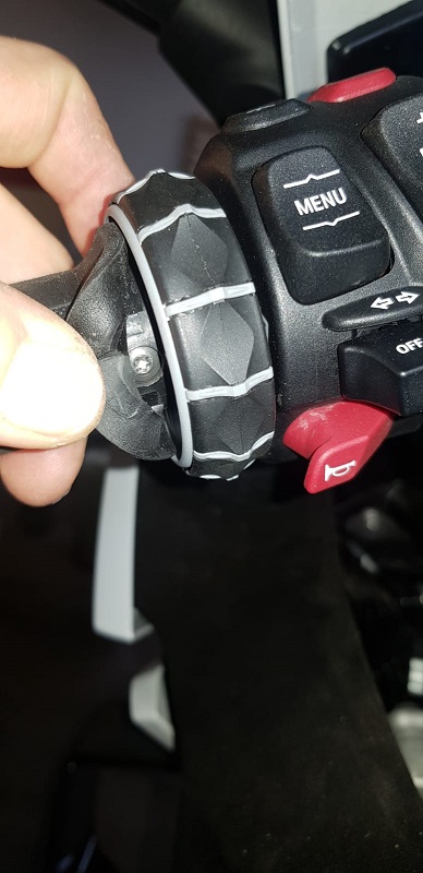

Drück mal das Hand mit dem Daumen nach rechts und dann ziehe mit der anderen Hand die Manschette vom Handgriff nach links, da ist ne Schraube die man nachziehen kann.

Habe die Schraube von „POS. 3“ nachgezogen. Alles wieder fest. Die war total lose. Motorrad hat knapp 3.000 km ...

Beitragvon Palatinate s1000rr » 27.04.2022, 14:36
Danke für eure Info.
Habe für die anderen ein Bild gemacht.
Palatinate s1000rr
