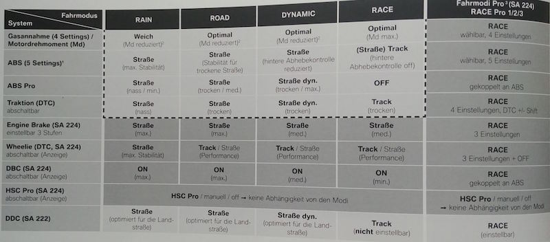

djjarek hat geschrieben:Laut Beschreibung hat der Road Modus die maximale Leistung und Drehmoment , natürlich auch mehr/schneller greift die Elektronik ein,
bei Dynamik soll die unten/ Mitte begrenzt sein vom Drehmoment wenn ich das noch richtig im kopf habe scratch dafür wird wohl die Elektronik etwas weniger regeln. Race Modus wird ABS Pro deaktivier bedeutet kein Kurven-ABS.
Drehmoment ist in Road und Dynamic reduziert:
Hab jetzt in einem Monat knapp 3.500km abgespult. Wenn ich die Connectivity Funktionen nutzen möchte meist im Dynamic Modus. Auf der Hausstrecke oder wenn ich nicht für die Routenführung zuständig bin lieber im Race Pro:
- DTC und ABS wie in Dynamic
- volle Leistung und Drehmoment
- max. Engine Brake
- Fahrwerk 8 4 4

steht aber in der Display Beschreibung nicht drin das in beiden Modis das Md reduziert wird sondern nur in Dynamic

djjarek hat geschrieben:steht aber in der Display Beschreibung nicht drin das in beiden Modis das Md reduziert wird sondern nur in Dynamic
Moin moin,
im Rain, Road und Dynamic reduziertes Drehmoment in niedrigen Gängen.
Race maximales Drehmoment.
So steht es in der Bedienungsanleitung unter "Fahrmodus"
