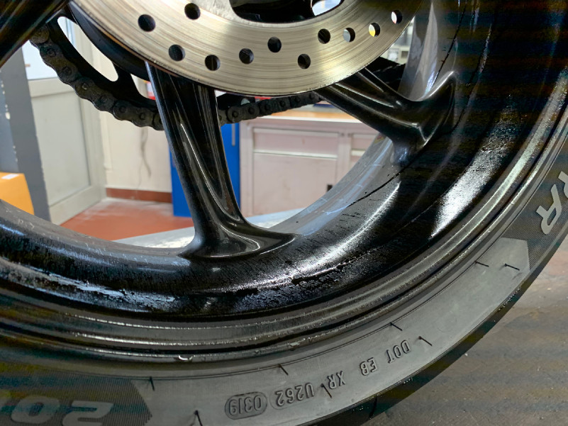

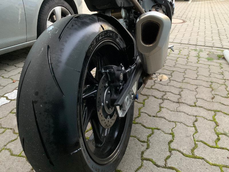

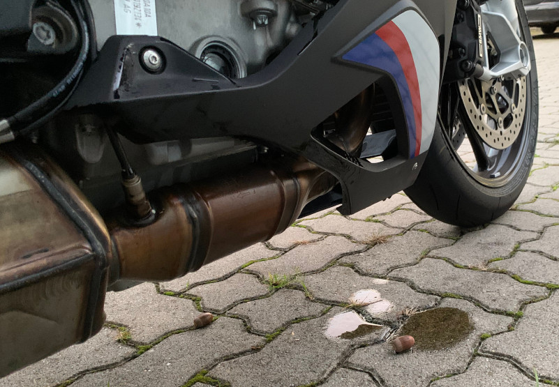

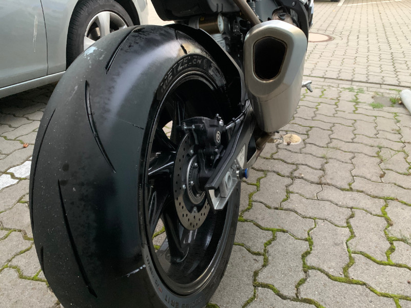

Heute Morgen dachte ich mir, ob des angenehmen Wetters: Fahre doch mit dem Mopped ins Büro.
Während der Fahrt bemerkte ich dann eine Rauchentwicklung. Sah mir nach weißem Rauch aus. Allerdings nicht aus dem Auspuff direkt. Nur irgendwie aus dem Bereich.
Auf der Arbeit angekommen schaute ich mir das Drama an.
War dann doch Öl.
Komplette rechte Seite des Hinterreifens verschmiert. Felge, Auspuff, Schwinge, usw.
Also direkt beim :D angerufen.
Gegen Mittag wurde sie mit einem Transporter abgeholt.
Soeben das Ergebnis bekommen: Ölkühler defekt.
Tja. So kanns gehen...
Natürlich Alles Garantie.

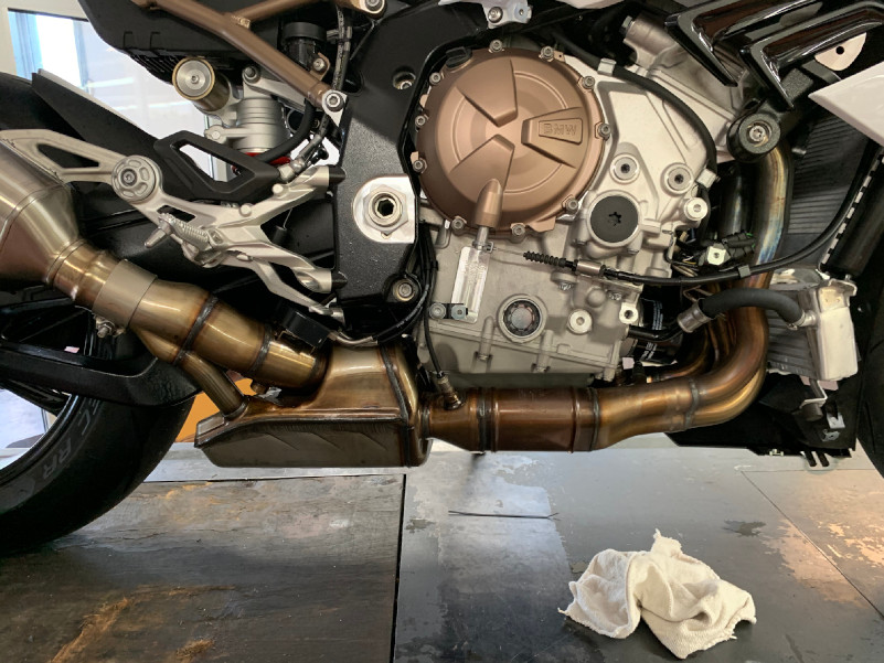

Es ist die Quetschmufe rechte seite, der Ölkühler ist i.o. -wird aber mit getauscht da es den Schlauch nur mit dem Ölkühler komplett gibt.
Habe den "offenen Patienten" gesehen. Man gut das du nicht weggeschmiert bist! Der Hammer! Die komplette linke Seite alles voll Öl! Frage ist ob die Teile lieferbar sind.

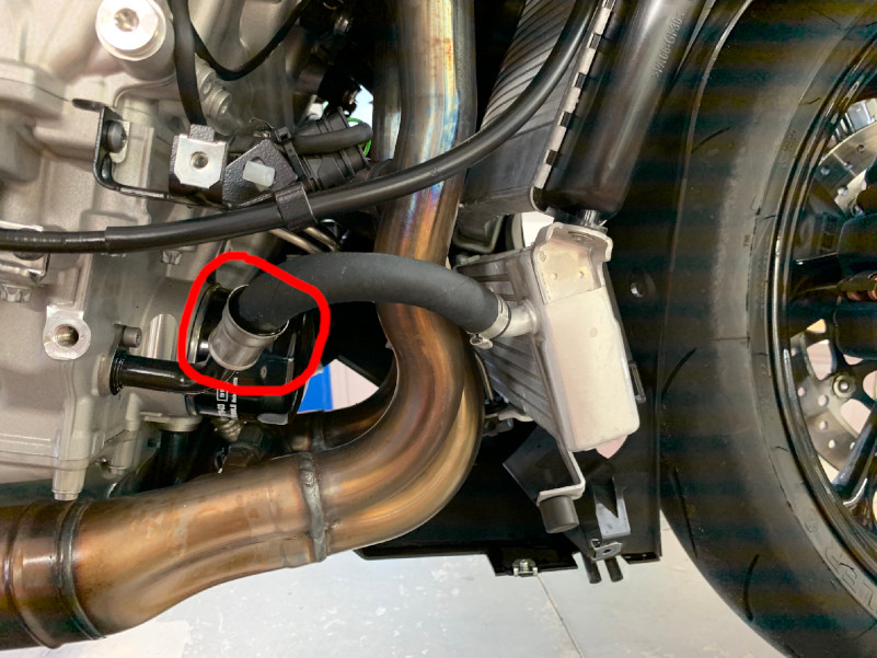

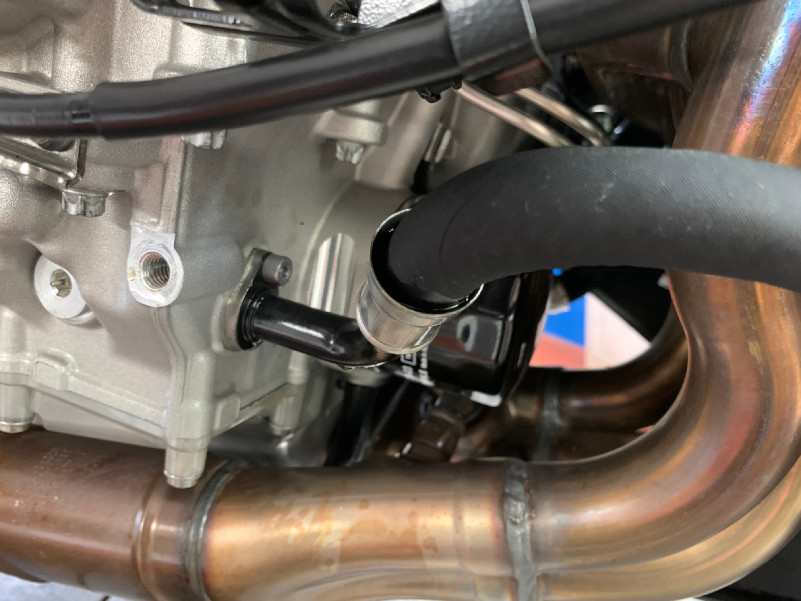

Also jetzt noch mal in hochdeutsch:
Unten rechts am Motor ist ein Flanschrohr angeschraubt, an diesem ein gebogener schwarzer Schlauch aufgepresst, dieser führt im leichten Bogen um den Krümmer herum zum unteren rechten Ende des Ölkühlers. Problem ist der gebogene Schlauch und die Pressung. Am Ölkühler sitzt eine Schlauchschelle. Wahrscheinlich ist der Radius des Schlauches zu klein. Ich könnt ja mal ein Foto von meiner machen. Habe nun 2054 km u.a. Nordschleife und Assen mit V.R.A. und alles funktioniert.

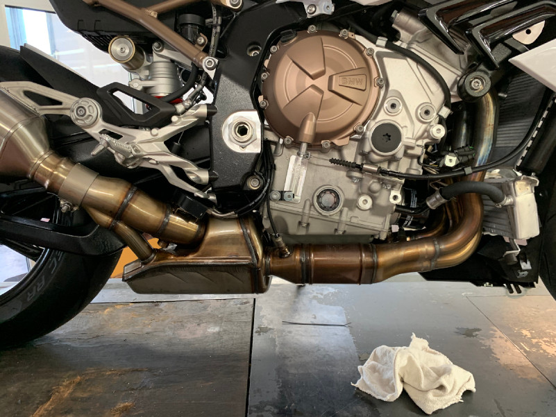

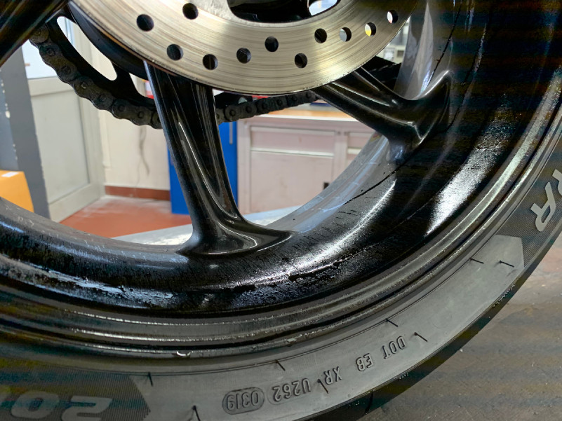

So, ich war dann mal eben in der Werkstatt, um mir das Drama anzusehen.
Eigentlich dürfte meine, laut dem Rückruf, nicht betroffen sein. Da sie am 01.07.2019 vom Band lief.
Aber es ist ganz genau das beschriebene Problem. Die Schlauchverbindung wurde scheinbar im Werk nicht korrekt gequetscht, so das sie dem hohen Druck nicht mehr standgehalten hat.
Habe natürlich auch Bilder gemacht.
Die ersten beiden sind vom Ereignistag. Die anderen aus der Werkstatt. Habe die Problemstelle rot eingekreist. Getauscht wird der Ölkühler mit Schlauch und Verbindungsstück zum Motor.
Und sauber wollen sie auch machen. Na, mal sehen ob sie alle Stellen erwischen... :shock:

Beitragvon R-Techi » 07.09.2019, 11:34
Klär mal, was die Werkstatt mit Reifen und Bremsbelägen hinten macht ???
Da sollte ja normalerweise niemals Öl dran kommen ...

Beitragvon scaltbrok » 07.09.2019, 11:34
Wie wollen die denn den reifen reinigen? Oder bekommst du da einen neuen?

Beitragvon saber-rider1 » 07.09.2019, 12:09
Habe das natürlich vorhin auch angesprochen.
Reifen: Versuchen sie zu reinigen. Haben da wohl ein "spezielles" Mittel. Falls es nicht klappt > Neu
Bremsscheibe: Wird gereinigt.
Bremsbeläge: Sie schauen, ob Öl dran ist. Wenn ja > Neu
saber-rider1
Re: ölkühler defekt
Beitragvon R-Techi » 07.09.2019, 12:40
saber-rider1 hat geschrieben:...
Lass dir das auf dem Beleg schriftlich vermerken, das der Reifen satt mit Öl eingedeckt war.
Hierbei ganz wichtig, mit welchem Mittel wurde gereinigt !!!
Gib deiner Werkstatt schon mal vorab die Info, dass du das so haben möchtest.
Ich halte das für bedenklich, bei einem solchen Motorrad mit 300 km/h Höchstgeschwindigkeit.
Bremsbeläge beim kleinsten Zweifel: NEU !

Beitragvon andi76 » 07.09.2019, 14:58
Diese Verpressung sieht generell nicht besonders vertrauenserweckend aus. Warum ist da keine Verschraubung in Form von einer Schlauchschelle drann? So etwas müsste man Konstruktionsbedingt ändern.
