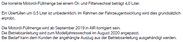

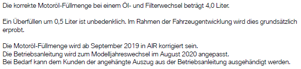

Wichtig
Auf Seite 229 (Motoröl) hat sich ein Fehler eingeschlichen!
Laut BMW ist die Motoröl-Füllmenge ca 4,0 l mit Filterwechsel!
Wer beim 1. Service so wie ich zuviel Öl rein bekommen hat, laut BMW nicht schlimm und man kann so fahren!
Die Bedienungsanleitung wird ab September geändert!
Gute Fahrt und Gruß Jörg
