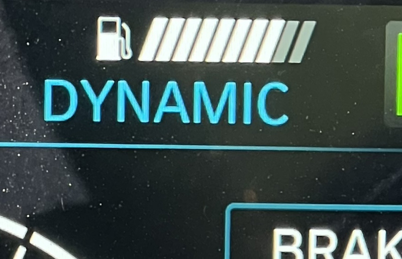

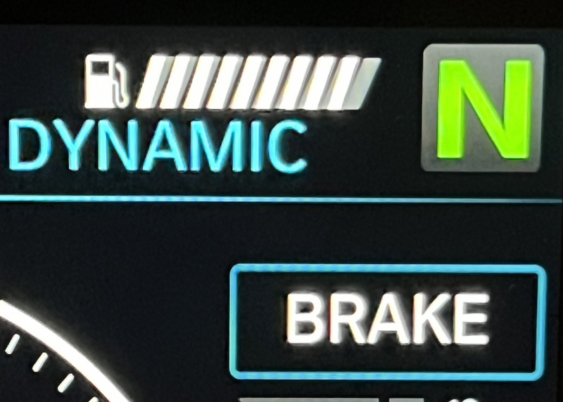

Beitragvon Marc1277 » 06.07.2023, 12:10
Hey,
habe jetzt wieder die neueste Software auf meiner RR. Ein paar Dinge haben sich meiner Meinung nach deutlich verbessert.
Allerdings habe ich bemerkt, dass nun ein kosmetischer Fehler in der Balkenanzeige des Tankinhalts vorhanden ist.
Die Striche sind jetzt irgendwie schief.
Kann das jemand bestätigen ?

Beitragvon Stratos-Schorsch » 07.07.2023, 23:16
Marc1277 hat geschrieben:Hey,
Hab auch die neueste Software drauf und ja, kann ich so bestätigen.
Die grauen Leerbalken sind etwas schräger als die weißen Vollbalken.
Ob das ein kosmetischer Fehler oder gewollt ist, kann dir BMW beantworten.
