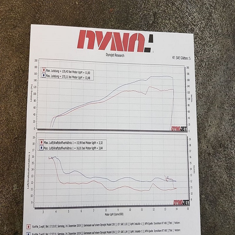

Beitragvon Bmw_Jason » 14.12.2019, 22:23
Hallo Leute
Habe heute gerade eine Leistungsmessung machen lassen auf einem Dynojet Prüfstand und meine 15er RR hatte bei weitem nicht soviel Power.
Ohne DBkiller 170ps am Rad und mit DBkiller 135PS :shock:
Muss dazu sagen das ich dieses Motorrad dieses Jahr gekauft habe und beim zweiten mal Rennstrecke hatte ich einen Motorrschaden,die Ventile sind abgerissen und deswegen musste ein neuer Motor her.
Warum ich die Leistungsmessung gemacht habe,ganz einfach weil gemerkt habe das mir Leistung fehlt,da das Bike mit dem ersten Motor viel viel brutaler lief,die Power war einfach viel brachialer.Seit ich den neuen Motor drin habe geht die Temperatur extrem schnell hoch,auch heute wo es so kalt war war nach 3 mal messen die Temperatur schon über 100grad und das ist definitiv nicht normal.
Wir haben schon eine andere Kühlflüssigkeit rein getan eine spezielle von Motul damit alles gereinigt wird und die ganzen verklebungen sich auflösen im Thermostat aber viel hat es nicht gebracht.
Muss dazu sagen mit dem ersten Motor hatte ich diese Probleme nicht die Temperatur war immer bei zwischen 82-86grad und mit dem neuen motor ist die Temperatur nie unter 95grad und sobald etwas wärmer war sogar meistens über 100grad.
Also keine ahnung was da falsch gemacht wurde,aber das sollte doch nicht sein wenn man einen neuen revdierten Motor erhält.
Angeblich wurde das Bike ohne DBkiller abgstimmt,was aber nicht sein kann denn der Motor läuft viel zu fett.
Ganz extrem war wie gesagt die ersten Messungen mit DBkiller,da hatte das Bike gerade mal 135-136ps ich war echt geschockt.
Dann ohne DBkiller 170ps am Rad das sind doch gerade mal 188-189ps am Motor?
Bmw_Jason

Beitragvon Bernd69 » 14.12.2019, 23:48
Da stimmt was gewaltig nicht,...

Re: S1000rr 2019 mit 230 ps
Beitragvon Eifelbiker » 15.12.2019, 10:40
Das ist sehr ungewöhnlich schwach und ja fast Fireblade Zustände scratch Da stimmt gewaltig was nicht wenn 65PS fehlen scratch
