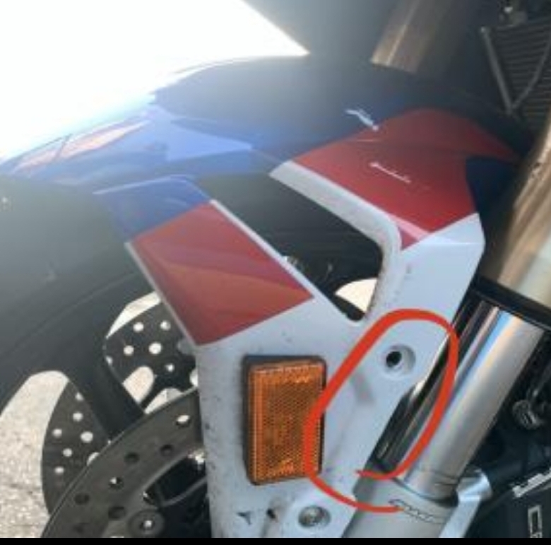

Ab und zu mal checken ob die Schrauben am Schutzblech vorne noch fest sind....sonst gibt es auch an der RR ein schönes "Winglet".... oder die oben Air Variante wie bei der Roten.....

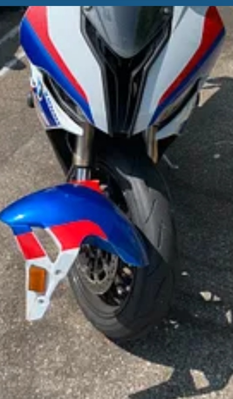

Als erstes möchte ich mich für mein Deutsch entschuldigen
Messe bitte Federbein links und Federbein rechts zu der Kabelbrücke ab
Du wirst feststellen das dass Rechte Federbein nach oben verrutscht ist
Somit steht dein Vorderreifen schief
Ich habe festgestellt das alle RR ab ca 3500 km dieses Problem auftaucht
