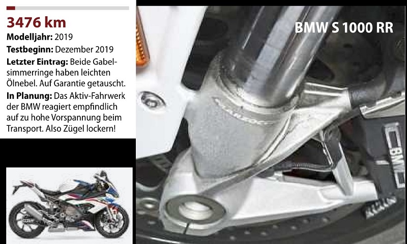

Beitragvon herbyei » 21.06.2020, 12:54
Stratos-Schorsch hat geschrieben:Die Sachs waren öfters mal undicht, wenn's jetzt bei Marzocchi nur mit zuviel Fett (unter der Staubkappe) montiert ist und sie dicht bleibt, ist es okay!
Weiter beobachten und abwischen, wenn es weniger wird ist es okay!
Gabelöl ist dünnflüssiger und würde auch bis auf den Gabelfuss und Bremssattel fließen!
Hier mal ein kleiner Beitrag aus Nr.12 S.51 - wird BMW bevorzugt behandelt und andere nach Hause geschickt?
