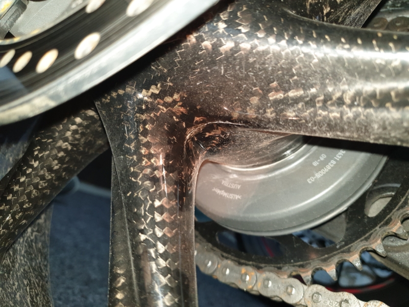

Beitragvon Bummelletzter » 18.10.2019, 21:19
Gerade an meiner geschaut, dasselbe Bild ... an mehreren Stellen gerissen ! 2890km runter

Beitragvon Bummelletzter » 18.10.2019, 21:49
Hier nochmal ein Foto, so sieht es im Prinzip an 4 bis 5 Stellen an der Felge hinten aus...

Beitragvon Th-Schreiber » 19.10.2019, 07:22
Viper hat geschrieben:Guten Morgen Beamer-Treiber
Das sieht genau gleich aus wie damals bei meiner BST-Felge nach dem Reifenwechsel.
Ursache war der Abdrückhebel der Reifenmaschine, welche innen die Mutter des Ventils getroffen hatte. Als es knackte wusste der Schrauber, jetzt wirds teuer ;-)
Mit den Reifendrucksensoren passiert dies noch schneller. Von alleine passiert so eine Beschädigung nicht.
Lieber Gruss
Paolo
Genauso ist das, beim abdrücken vom Reifen schön weit von der Markierung wegbleiben. Wir haben uns eine eigene Maschine zum Aufziehen gekauft, weil Fremde mit Motorradfelgen umgehen wie Sau

Beitragvon Norbert-W » 19.10.2019, 08:02
Ich bin auf erste Reaktionen seitens BMW gespannt, was diese Risse betrifft :roll:
Die Risse hat die Felge meiner RR auch, 1200 km runter.
Da treten nat. große Kräfte auf.
Mich würde interessieren, ob die bei ganz neuen Felgen nicht da sind, oder ob sie bei anderen Felgen garnicht da sind.
Und auch, ob die weiter aufreißen, oder so bleiben wie sie sind.

Beitragvon Bummelletzter » 19.10.2019, 08:26
Norbert-W hat geschrieben:Ich bin auf erste Reaktionen seitens BMW gespannt, was diese Risse betrifft :roll:
Auf die Reaktion bin ich auch gespannt... rufe nach 9 Uhr gleich mal beim Händler an...aber ich will es mal so ausdrücken, ich würde beim PKW nicht mit Rissen in neuen Felgen fahren wollen (selbst wenn funktionell alles top wäre) und ich fahre definitv nicht mit einem Motorrad mit Rissen an / in / um die Felge draußen Rum...

Re: US Forum, Carbon wheels cracking, link
Beitragvon Viper » 19.10.2019, 08:29
Th-Schreiber hat geschrieben:Genauso ist das, beim abdrücken vom Reifen schön weit von der Markierung wegbleiben. Wir haben uns eine eigene Maschine zum Aufziehen gekauft, weil Fremde mit Motorradfelgen umgehen wie Sau
Nur ist hier ein ganz anderes Thema „am Start“. Da entstehen Risse im Bereich der Nabe-Speiche und auch im Felgenbett. Risse sind einfach nicht gut...und wenn man bedenkt, was für eine solche Felge im Ersatzteilkatalog aufgerufen wird...aua

Beitragvon R-Techi » 19.10.2019, 10:16
Jegliche Risse in einem statisch tragenden Carbon-Teil sind zunächst kritisch zu beurteilen.
Rein optisch kann oft nicht mal ein Carbon-Profi erkennnen, ob der Schaden in die Tiefe geht oder nur oberflächlich ist.
Und genau da liegt das Risiko und auch das Problem.
Ich habe mich in das Thema Carbonteile-Prüfung etwas eingelesen. Wie von mir bereits geschrieben wäre Röntgen eine Möglichkeit, ist aber ein Test-Verfahren von gestern (da nur 1 fester Blickwinkel).
Heute wird die sicherste Prüfung mittels CT (Computer-Tomographie) als 3-D-Röntgenbild durchgeführt, ist allerdings sehr aufwendig (teuer).
Alternativ werden solche Teile mittels Anregung (Ultraschall, Licht, Wärme, Induktiv ...) um ca. 10 Grad erwärmt und mittels Thermografie (Wärmebildkamera) beurteilt, weil an Schadstellen eine Störung des Wärmeflusses erkennbar wird. Dieses Verfahren ist wesentlich günstiger, aber auch nicht so sicher wie das CT-Verfahren.

Beitragvon Steini__22 » 19.10.2019, 10:43
Oh mann... wie will BMW damit umgehen! Da haben die sich ganz schön was eingebrockt mit den "billigen" C-Felgen.
Mir fällt da zu immer das Gesetzt der Wirtschaft von John Ruskin ein:
https://www.iposs.de/1/gesetz-der-wirtschaft/
Oder sind die Risse nur oberflächlich?
Also beim Umziehen der Reifen ist es schon klar das bei unsachgemäßen Umzug die Felgen im Ventilbereich brechen.
Mir ist immer noch unklar wie die RR Felgen gefertigt werden -s.o. hat geschrieben Patchwork -werden einzelne C-Matten und Teile wie Speichen zusammen gelegt und dann gebacken? Bei Thyssen werden sie doch geflochten oder?
Wer ist hier jetzt genau von den C-Felgen-Problemn betroffen und was unternimmt Ihr? Hat jemand hier schon Luftverlust?

Beitragvon Stratos-Schorsch » 19.10.2019, 11:08
Garantiert waren bei Neuzustand der Felgen bei mir keine Risse!
Aufgrund des Patchworkdesigns hab ich mir die Räder vor der 1. Fahrt sehr genau angeschaut und hatte da schon ein ungutes Gefühl!
Ob die Risse weitergehen? Sehr wahrscheinlich, genau kann ich es nach der nächsten Fahrt sagen (siehe meinen Post von gestern, weiße Farbe)!
