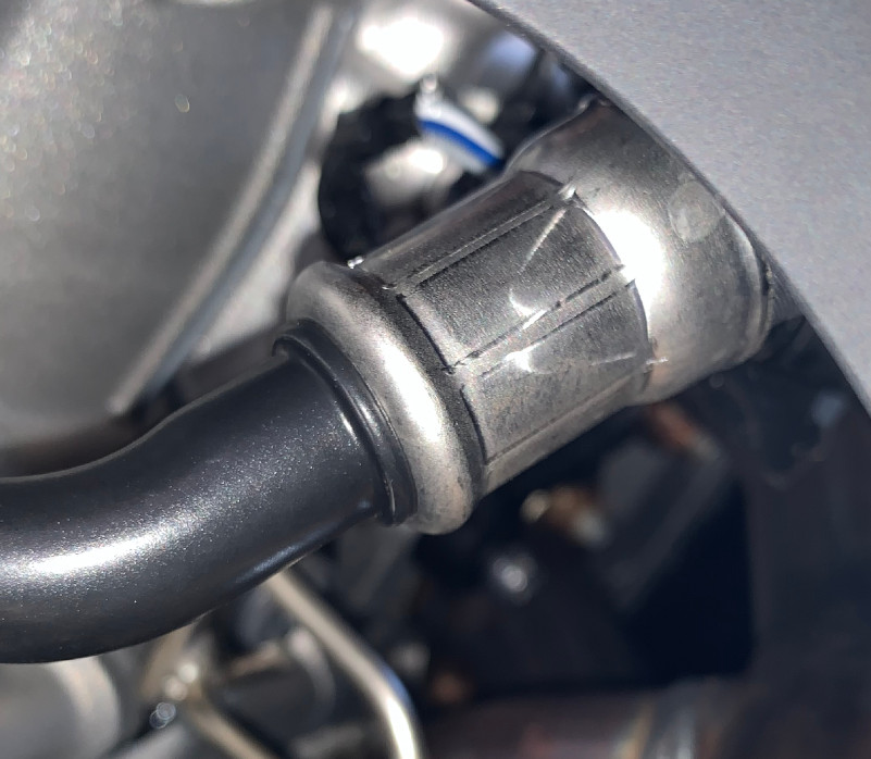

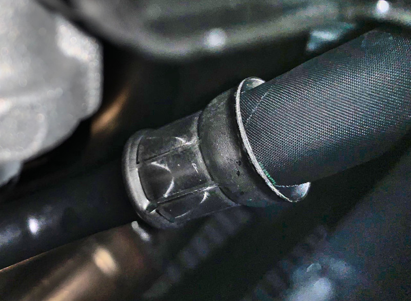

Ich habe mir gedacht, ich kann Euch nicht so im Öl... äh Regen stehen lassen.
Hier nun meine neue Muffe in NAH. :D
Strukturierter Schlauch. War aber auch beim alten der Fall. Haben, denke ich, alle.
von oben
von unten

Danke für die Bilder ThumbUP

bei daber-rider1 war es nicht die Pressung wo das Öl rauskam sondern der Schlauch
