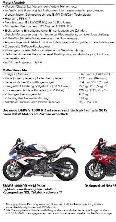

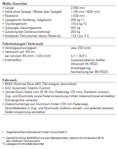

Beitragvon Steini__22 » 22.01.2019, 09:50
Gewicht 2015er:
Gewicht 2019er:
Fahrfertig vollgetankt - Trockengewicht 2015er: 28,0 kg
Fahrfertig vollgetankt - Trockengewicht 2019er: 20,2 kg
wo sind die 8 kg Differenz? scratch
Die Batterie wiegt doch keine 8 kg?

Beitragvon Semskij » 22.01.2019, 11:59
kleinerer Tank?

Beitragvon Steini__22 » 22.01.2019, 12:17
nutzbares Tankvolumen:
2015er 17,5 Liter
2019er 16,5 Liter

Beitragvon Norbert-W » 22.01.2019, 13:27
Weniger Wasser im Kühlkreislauf?
Weniger Öl im Motor?

Beitragvon Steini__22 » 22.01.2019, 13:43
Norbert-W hat geschrieben:Weniger Wasser im Kühlkreislauf?
aber keine 8 Liter!!!

Beitragvon Norbert-W » 22.01.2019, 13:47
Alles zusammen?
- Batterie
- Sprit
- Wasser
- Öl
- Bremsflüssigkeit :roll: :mrgreen:

Beitragvon Meister Lampe » 22.01.2019, 14:45
Die Wahrheit wird wieder die Waage zeigen , denn die 15er vollgetankt , aber Randvoll und nicht nur 90% wog genau 209 kg und was die 2019er als M Version wiegt , wird demnächst die Waage zeigen ... winkG
Und wo sie ihr Gewicht verloren hat wurde im Darkroom erläutert , fing bei Motor , Rahmen , Verkleidung , Felgen , Schrauben usw. an ... ;-) , man soll es nicht glauben , aber mit anderen Racingstummellenker und keine Lenkerendgewichte , verliert man 800g pro Seite , ich war sehr überrascht ... ;-)

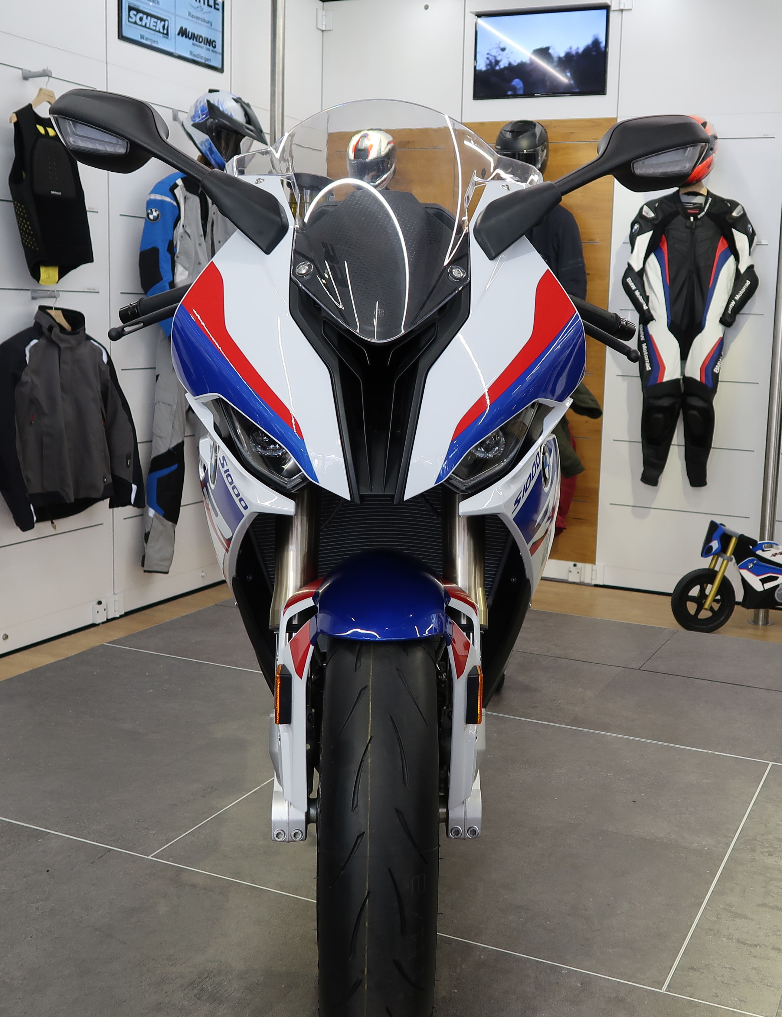

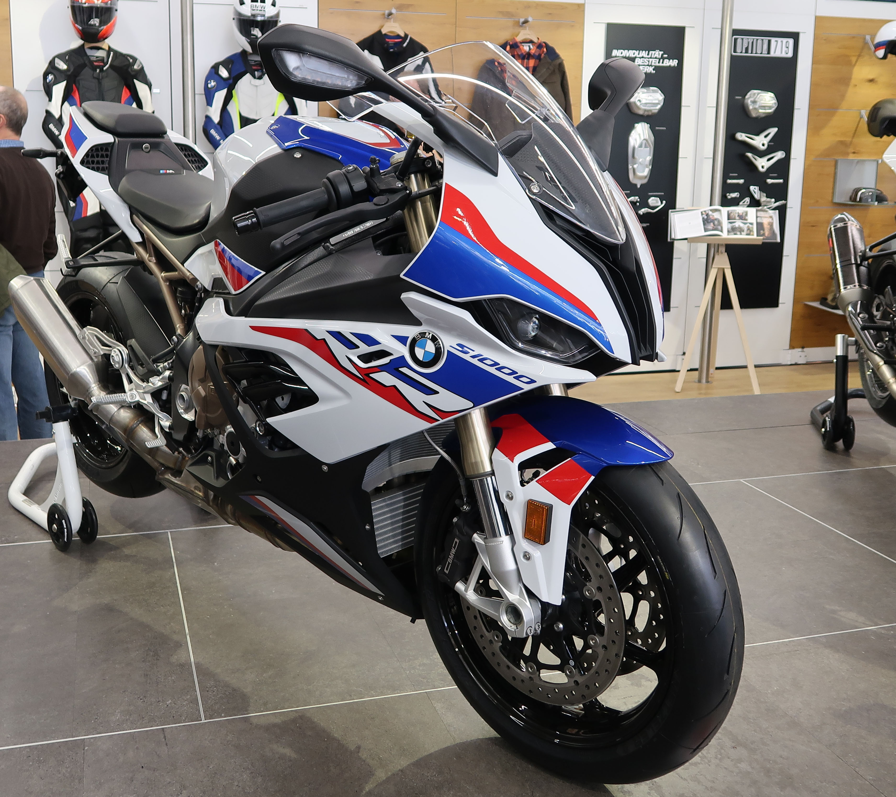

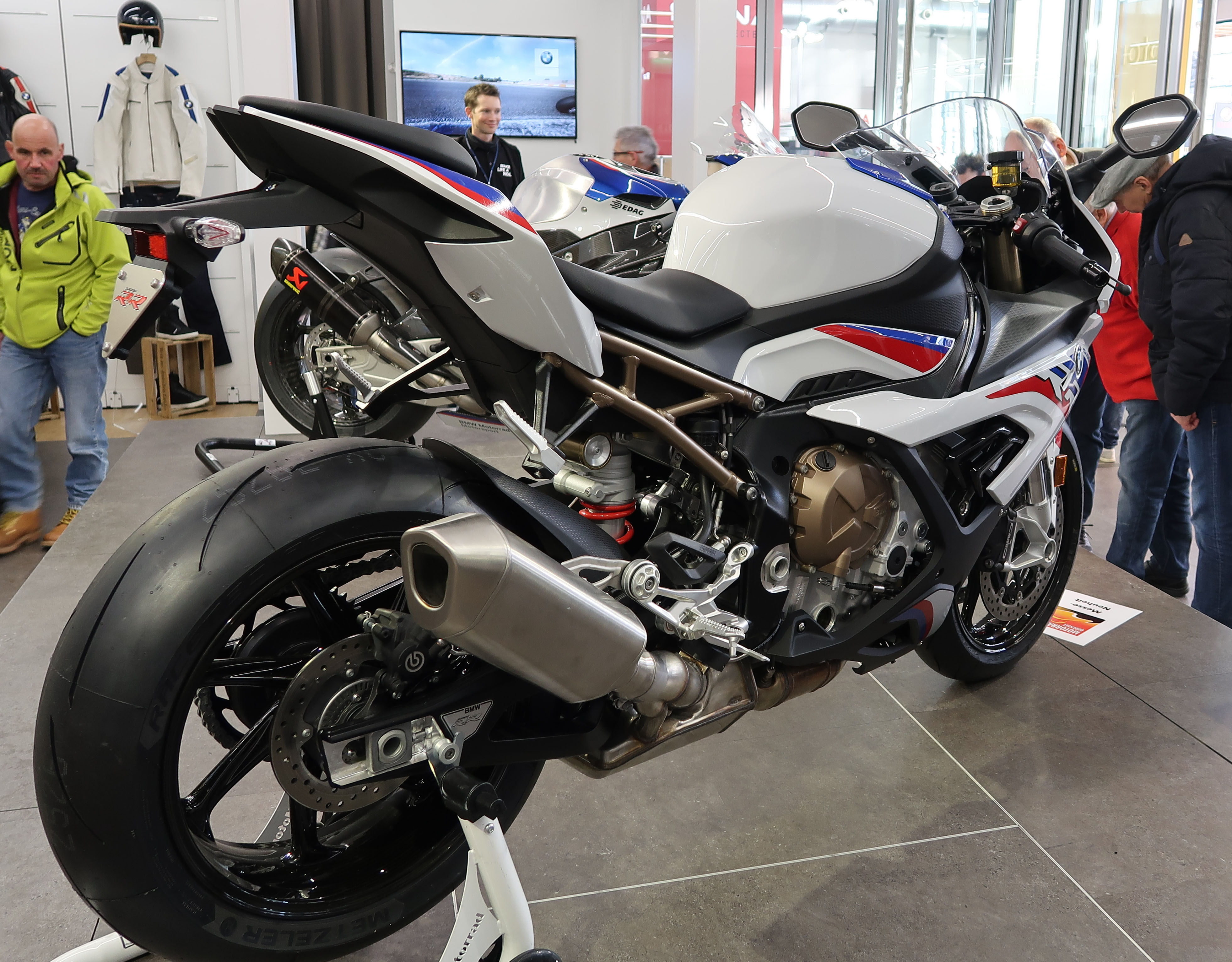

Beitragvon der Uli » 25.01.2019, 19:32
War heute in Friedrichshafen auf Messe, war schön was los bei BMW.
