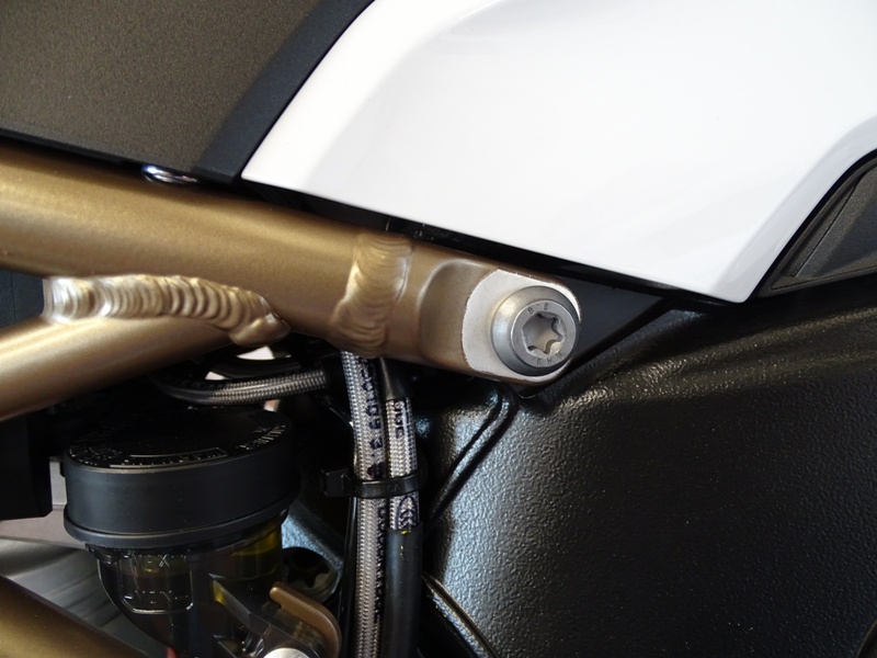

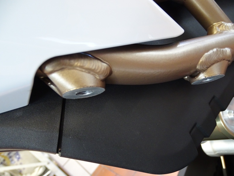

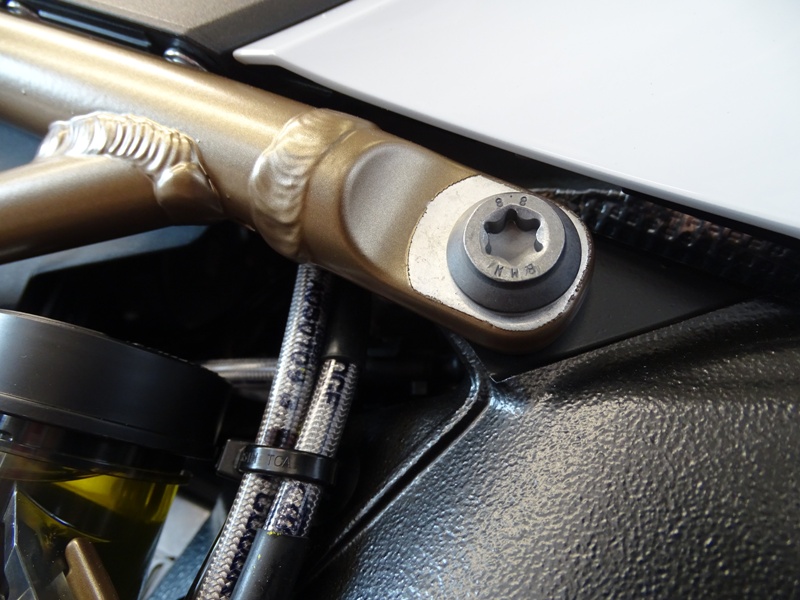

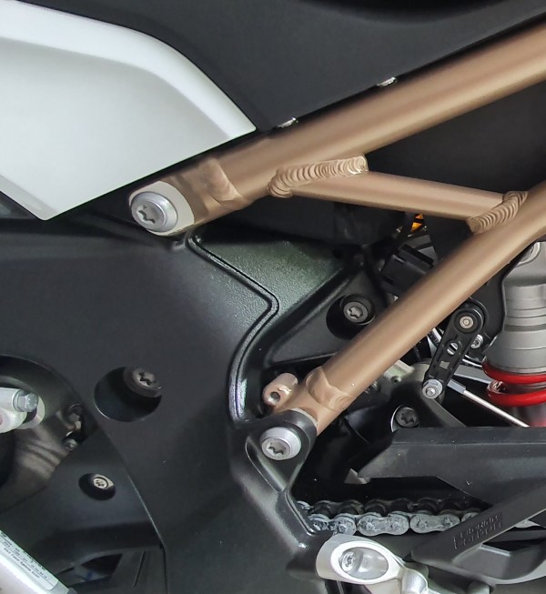

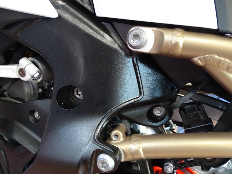

Hallo Leute,
wir haben heute die 1. RR für einen Kunden bekommen ( Arbeite bei einem BMW Motorrad Händler ) .
Könnt ihr mir bitte nachschauen ob bei euren RRs die Rahmenteile auch nicht bis zum ende Lackiert sind !?
Mir kommt vor das Passt so nicht ganz !..
vielen dank .

Beitragvon saber-rider1 » 03.09.2019, 10:58
Ist bei meiner auch so.

Beitragvon Masterdark » 03.09.2019, 11:03
Sieht bei mir genau so aus

Beitragvon markusgoing » 03.09.2019, 11:15
ok danke,
lustig/oder traurig wenn mann die Presse Fotos ansieht und auch unsere Schulungsmotorräder war das anders .
Für mich als Totaler BMWFANBOY winkG schon etwas arg dieses Finish -
wundert mich das dass sonst noch keiner hier geschrieben hat.

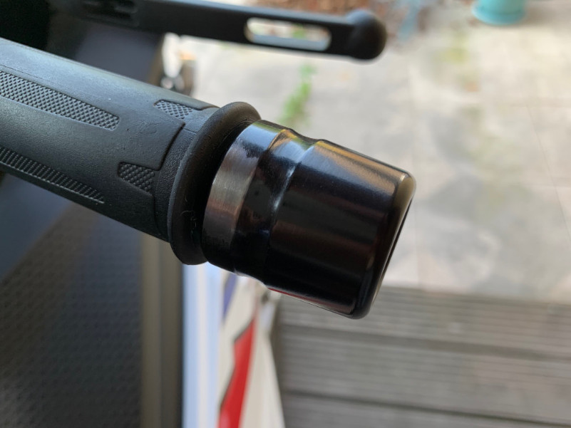

Beitragvon saber-rider1 » 03.09.2019, 11:26
Finde das jetzt nicht so schlimm.
Viel bedenklicher finde ich, das der Lack auf den Lenkergewichten scheinbar sehr dünn und/oder schlecht aufgetragen ist. Jedenfalls bei meiner.
Nach dem putzen, sahen sie wie folgt aus. Und nein, kein scharfes Mittel oder dergleichen Benutzt. Kostenloser Ersatz wurde vom Händler schon bestellt.

Beitragvon markusgoing » 03.09.2019, 11:37
ja wenn der übergang von lack zu ohne lack nicht so einen Grat hätte wäre es meiner meinung nach auch nicht so schlimm aber so :evil:
das mit dem lenkerendengewicht ist auch nicht toll .....

Beitragvon RRwolli » 03.09.2019, 12:02
saber-rider1 hat geschrieben:Finde das jetzt nicht so schlimm.
wird bei den nächsten genauso sein. Kommt mit Sicherheit vom Handschuh.

Beitragvon dommuc » 04.09.2019, 19:20
markusgoing hat geschrieben:Hallo Leute,
vielen dank .
da der Rahmen u.a. dem Motor als Masseanbindung dient darf der Rahmen im Schraubbereich nicht lackiert sein.... beim Vorgänger dank versenkter Schrauben besse gelöst
