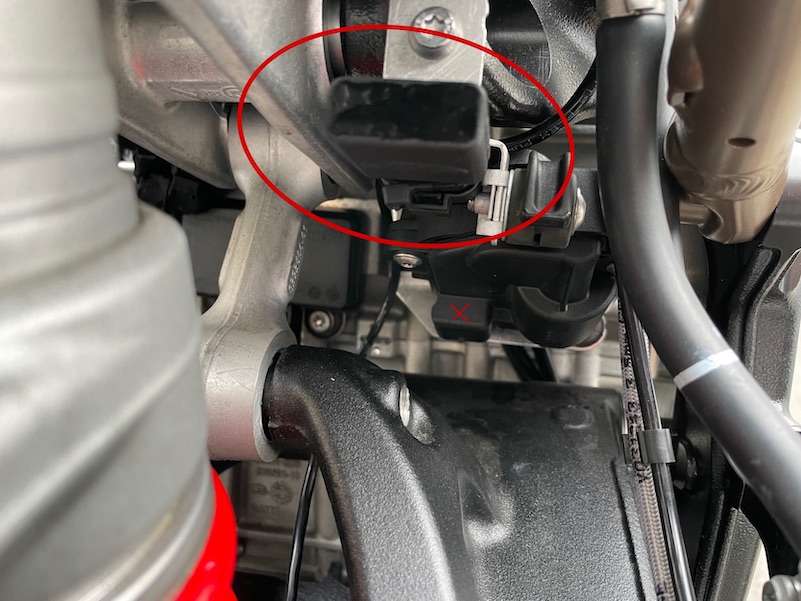

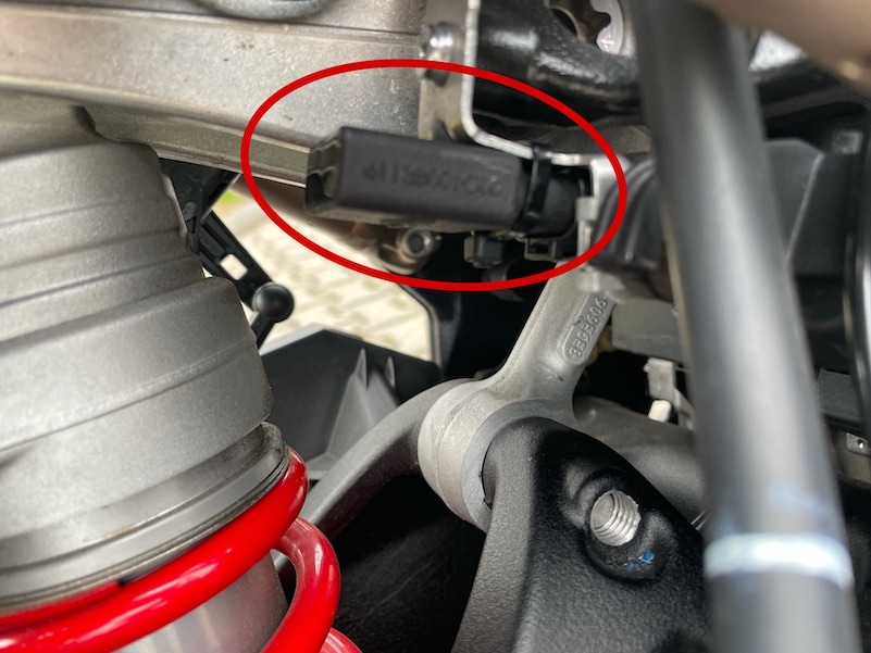

Der Mechaniker hat übrigens eine andere Position gewählt, als wie bei Wotsche.
Wie es genau aufgebaut wurde, keine Ahnung. Verschlossen wurde nichts, es wäre kein Wassereintritt möglich. Das war die Aussage.
Der Originalstecker mit seinem Kabel wurde verlegt und mit einem Kabelbinder gefixt. Dann einfach den Alpha Racing eingestöpselt und fertig.
Vielleicht kann anhand der Bilder jemand beschreiben, warum diese Vorgehensweise nun besser gegen Wassereintritt ist bzw. das nicht passieren kann?! Hatte keine Zeit mehr mir das ausgiebig erklären zu lassen. War spät dran.
Ich füge dazu 2 Bilder bei. Bei dem Roten X, handelt es sich um die Position von Wotsche.

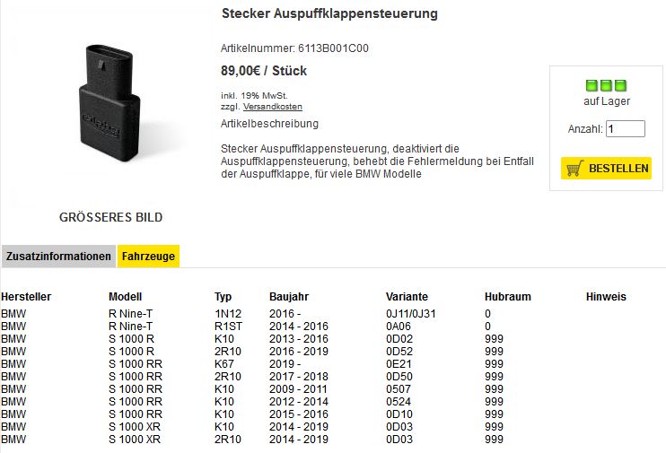

Auf der HP von Alpharacing finde ich diese Angaben geb. Bild.
Hab gerade mit AlphaRacing telefoniert. Der Stecker passt auch für K68 und K69 Bj 2020+
Bestellt :)

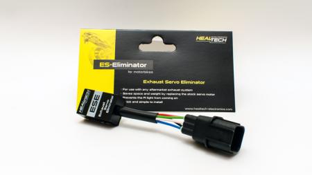

Warum kauft ihr alle den von Alpha um 89€?
Ich verwende den Healtech , ESE Auspuffklappen ELIMINATOR ESE-BM1 45,00 EUR , der passt super geil, Fotos von der Montage stelle ich morgen ein :-)

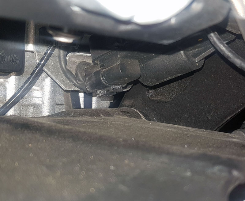

Ich hatte keine Bilder nach einem Einbau mit dem ESE gefunden. Warum das überhaupt wichtig ist? Man kann durch die schöne Aufschrift nicht besser darauf hinweisen, was das für ein Stecker ist. Die Rennleitung dürfte lesen können ;-)
Auf dem Alpha Stecker, steht auch Alpha Racing, aber sehr schwer zu erkennen (siehe Bilder). Steht nach unten geschrieben in Richtung Strasse, also sehr schwer zu erkennen. Da musste schon die Birne auf den Asphalt legen und mit der Taschenlampe dagegen Leuchten.

Servus , das Teil siehst du nach dem Einbau nicht mehr, stecker und da wo du deinen verbaut hast und der Emulator ist bei mir im Heck drinnen, ganau da wo das Loch mit dem Kabel raus kommt.
Leider kann ich euch keine Bilder senden, meine RR steht in der Werkstatt, KLACKER Dämpfer links
