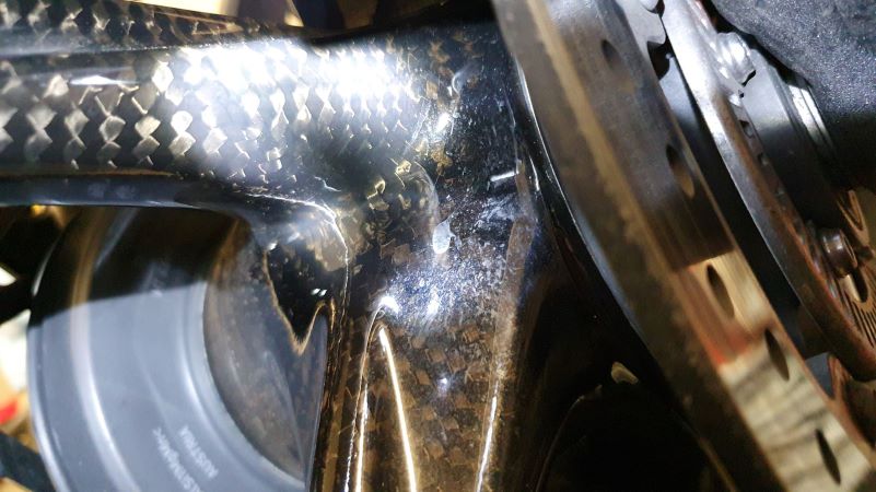

Stratos-Schorsch hat geschrieben:Komme gerade aus der Werkstatt, hab die hintere Felge mal genauer angeschaut!
Natürlich auch einen Riss gefunden!
Sichtbar und Fingernageltest!
Problematisch scheint die (Naht)Stelle der Speiche zur Nabe zu sein!
Jede einzelne Speiche hinten ist aus 2 Teilen zusammen laminiert, das Felgenbett mindestens auch aus 2 Teilen zusammen gesetzt, die Trennung ist jeweils in der Mitte der Felge!
Ergibt schon mal 16 Carbonteile, welche zusammen laminiert wurden!
In Laufrichtung hinter der Speiche des Ventils geht eine diagonale Naht übers gesamte Felgenbett!
Vertrauenserweckend sieht anders aus scratch
Mir ist vor Monaten schon zugetragen worden, das eine hintere Felge auseinander gebrochen ist, da ich aber keine weiteren fundierten Kenntnisse darüber erhalten habe, habe ich den Sabbel gehalten!
Möchte keine Panik verbreiten, aber ist nicht schön!

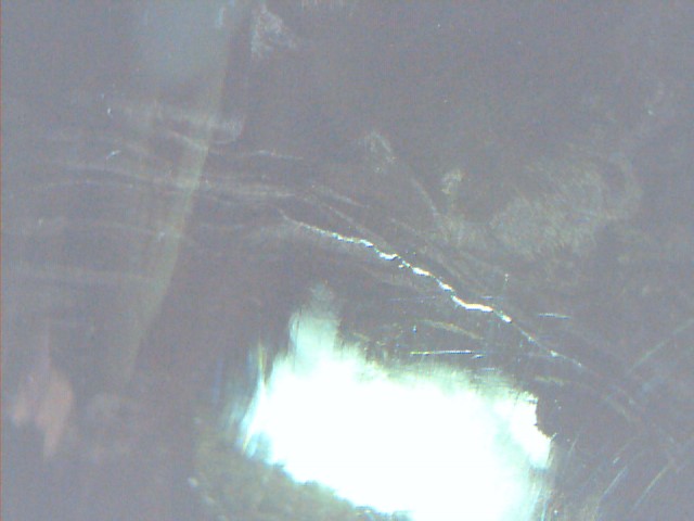

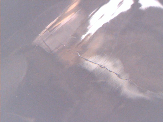

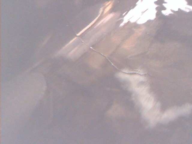

Hab mir nun meine M-Carbonfelgen mal genauer angeschaut:
scratch

Wenn die Risse an den Naht-Bereichen auftreten, glaube ich aktuell nicht, dass die das geregelt kriegen. Auch der Vorführer meines Freundlichen zeigt in Etwa die Risse wie auf Steinis Fotos.
@ Steini: Stell bitte die Bilder ohne Milchglasfilter ein :-)
