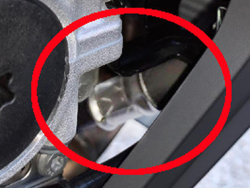

Beitragvon saber-rider1 » 11.09.2019, 05:47

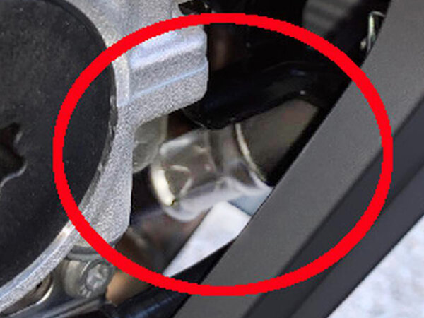

saber-rider1 hat geschrieben:Die Quetschmuffe sieht nun deutlich besser aus. Vorher, scheinbar nur an vier Stellen gequetscht. Nun rundum.

Re: ölkühler defekt
Beitragvon Masterdark » 11.09.2019, 08:17
Könntest Du bei Gelegenheit ein Bild davon machen ?

Re: ölkühler defekt
Beitragvon Steini__22 » 11.09.2019, 09:08
Foto währe super! Von unten einsehbar

Re: ölkühler defekt
Beitragvon saber-rider1 » 11.09.2019, 10:12
Ich hatte natürlich Gestern noch ein Foto gemacht. So richtig gut, kann man es nicht erkennen. Verkleidung will ich aber jetzt deswegen nicht extra demontieren.

Re: ölkühler defekt
Beitragvon Steini__22 » 11.09.2019, 10:19
Zoooooom? Blitz???

Re: ölkühler defekt
Beitragvon saber-rider1 » 11.09.2019, 10:32
Steini__22 hat geschrieben:Zoooooom? Blitz???
Ach Steini... Alles aktiviert. ;-)

Re: ölkühler defekt

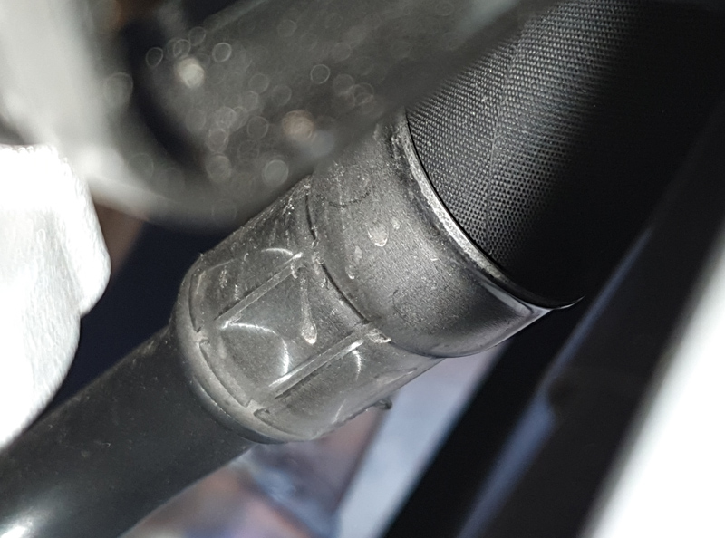

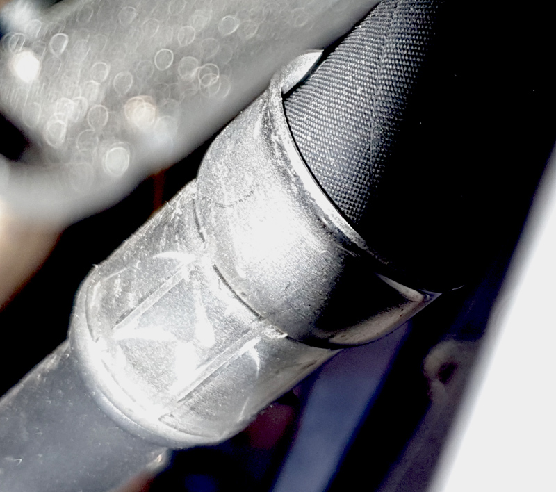

Beitragvon Masterdark » 11.09.2019, 12:11
Habe das Bild von saber-rider1 durch PS geschickt, hoffe das ist ok.
Nicht pefekt aber man kann etwas mehr erkennen.

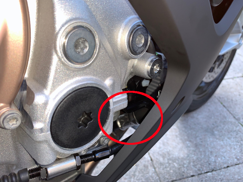

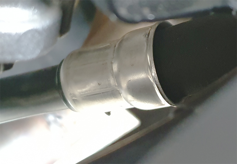

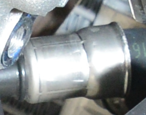

Re: ölkühler defekt
Beitragvon Steini__22 » 11.09.2019, 13:34
Hab mal meine Turboknipse zum Einsatz gebracht:
so sieht meine Pressung aus.....
Hat denn überhaupt jemand einen Recal erhalten?

Re: ölkühler defekt
Beitragvon Masterdark » 11.09.2019, 14:49
Sieht bei saber-rider1 deutlich anders aus scratch

Re: ölkühler defekt
Beitragvon Masterdark » 11.09.2019, 17:41
So sieht die Muffe bei mir aus, quasi wie bei Steini.
Bei meiner RR sieht die Oberfläche vom Schlauch allerdings strukturiert aus.

Re: ölkühler defekt
Beitragvon Steini__22 » 11.09.2019, 21:14
Der Hammer ist, das das Moped von Sabe-Rider NICHT von der Rückrufaktion betroffen ist und trotzdem der Fehler auftrat!!!!
Beiträge: 5157
Re: ölkühler defekt
Masterdark hat geschrieben:So sieht die Muffe bei mir aus, quasi wie bei Steini.
Bei meiner Muffe ist aber der Kranz höher
Beiträge: 5157

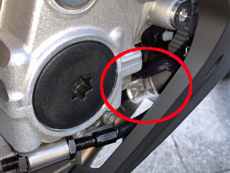

Re: ölkühler defekt
Beitragvon Masterdark » 12.09.2019, 08:52
Ich denke das täuscht nur auf dem Foto, hier zwei andere Bilder. Etwas andere Perspektive, mit und ohne Blitz.

Re: ölkühler defekt
Beitragvon Steini__22 » 12.09.2019, 09:36
Gleiche Pressung! Wann wurde deine gebaut? Recal?
