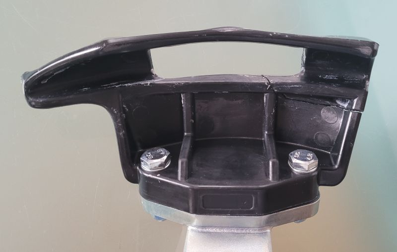

Tja , ich mache es mir selbst , ist manchmal garnicht so einfach und schon geht was kaputt , ich nehme mal an entweder hat sich die Gegenseite unterm RDC geklemmt oder war nicht weit genug runter gedrückt , selbst den Niederdrücker habe ich geändert , damit es einfacher geht , es sieht immer so einfach aus , aber sich das von jemand zeigen lassen der es öfters gemacht hat , wäre von Vorteil ... ;-)
Den Kopf bekommst du Einzeln , lag mal bei 89,-€

Meister Lampe hat geschrieben:Tja , ich mache es mir selbst , ist manchmal garnicht so einfach und schon geht was kaputt , ich nehme mal an entweder hat sich die Gegenseite unterm RDC geklemmt oder war nicht weit genug runter gedrückt , selbst den Niederdrücker habe ich geändert , damit es einfacher geht , es sieht immer so einfach aus , aber sich das von jemand zeigen lassen der es öfters gemacht hat , wäre von Vorteil ... ;-)
Gegenseite hing sicher nicht unter dem RDC, habe peinlich darauf geachtet, dass das RDC nicht stört oder gar beschädigt wird.
Evtl. war die Gegenseite nicht weit genug zur Felgenmitte gedrückt, das wäre das Einzige was ich mir vorstellen könnte.
89 Taler für den Montagekopf, das ist heftig.

Beitragvon Masterdark » 02.01.2022, 12:43
Der könnte passen...
https://www.hebebuehne24.de/montagekopf ... 0-original
Gruß,
Dirk
Original Montagekopf

Beitragvon herbyei » 02.01.2022, 14:29
Dein Montagekopf ist ein Uniteil. Als ich mein Montiergerät damals in Anlehnung an das GP503 baute, benötigte ich den Montagekopf. Dabei gab es zu den normalen Reifenmontiermaschinen der verschiedensten Hersteller einen eigenen aus Kunststoff für Motorradreifen.
https://rg-webshop.de/zubehoer-maschine ... emaschinen
so sieht meiner aus und verrichtet seit 3 Jahrzehnten seine Dienste.
Und 2 Reifenniederhalter erleichtern die Demontage.

Beitragvon Masterdark » 02.01.2022, 14:52
Hallo Herb,
danke für den Link. Mein Montagekopf sieht genau aus wie dieser hier:
https://rg-webshop.de/zubehoer-maschine ... inen?c=110

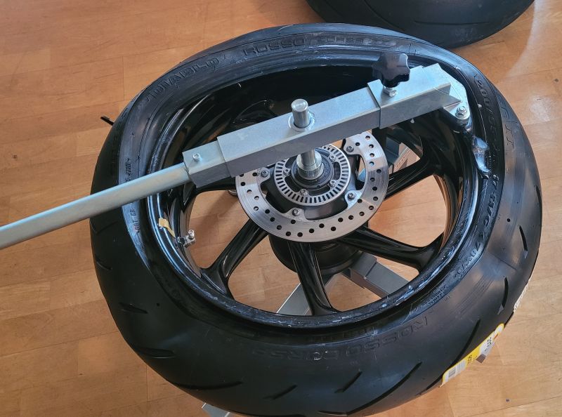

Anbei noch ein Bild wie ich es probiert habe, ich denke der Reifen war einfach nicht weit genug zur Felgenmitte gedrückt.

Beitragvon krulli#10 » 02.01.2022, 19:35
nicht nur auf der oberen Seite muss die gegenüberliegende Refeinseite in die Felgenmitte gedrückt werden, auch von unten muss dass so sein. Sonst wirds nix.

Re: S1000RR 2019 Carbonräder Reifen aufziehen
Beitragvon Masterdark » 02.01.2022, 19:58
krulli#10 hat geschrieben:nicht nur auf der oberen Seite muss die gegenüberliegende Refeinseite in die Felgenmitte gedrückt werden, auch von unten muss dass so sein. Sonst wirds nix.
Ich selber habe auch so ein Montiergerät und mache auch meine Carbonfelgen damit. Das geht auch in meinen Augen, wie bei Alufelgen...
Wie bekommst du gleichzeitig die untere Seite zur Felgenmitte ?
Oben kann man ja drücken, aber dann wandert die untere Seite weit nach außen.
Gibt es evtl. Abstandshalter die den Reifen vom Rand abhalten ?
Beitragvon krulli#10 » 02.01.2022, 23:21
Masterdark hat geschrieben:
Gruß,
Dirk
Nein, da braucht man keine Abstandshalter oder ähnliches. Wenn du merkst, dass es zu schwer wird, dann dreh ein Stück zurück (zum Entspannen) und dann drück die untere Reifenseite in Richtung Felgenmitte. Dann merkt man gleich, dass der Reifen in die richtige Richtung rutscht. Danach wieder weiterdrehen und dann flutscht es rein...

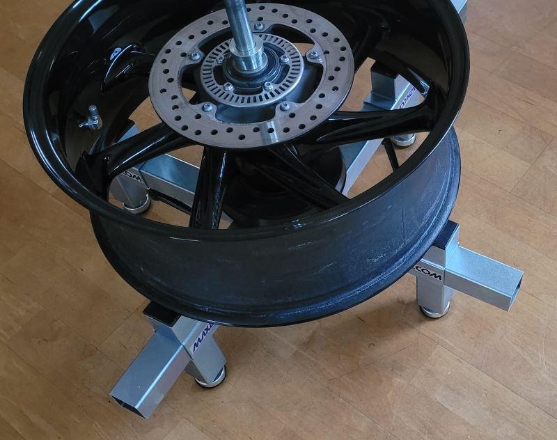

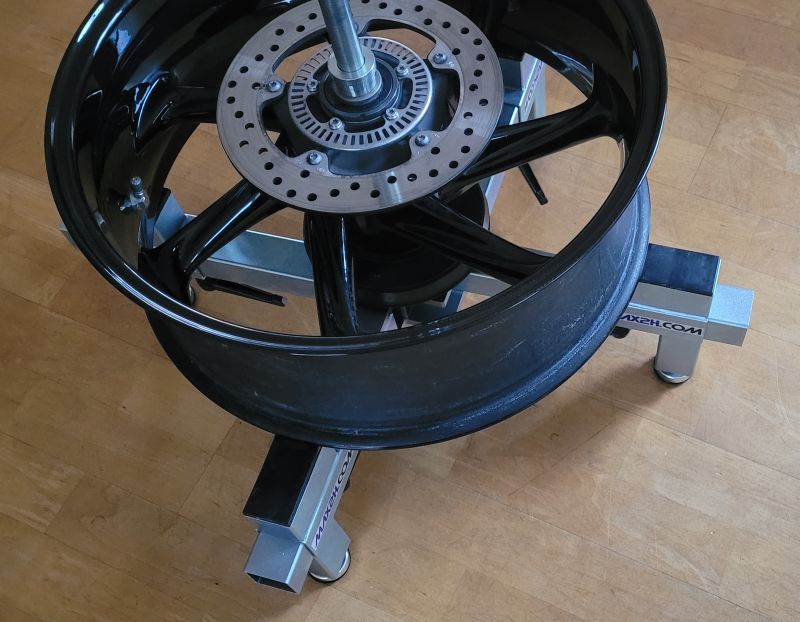

Eine Frage habe ich noch. Bei meinem Montagegerät kann man die Position der Auflageflächen einstellen.
Sollte man die Auflageflächen so positionieren, dass sie das Felgenhorn und möglichst viel vom Reifen stützen, oder
eher so, dass das Felgenhorn und möglichst wenig vom Reifen gestützt wird ?
Um den Reifen gut nach unten drücken zu können, wäre es wahrscheinlich vorteilhaft, wenn dieser möglichst wenig durch die
Auflageflächen gestützt wird.
Anbei zwei Bilder um zu zeigen was ich meine.
Gruß,
Dirk
Auflageflächen weit außen eingestellt
Auflageflächen knapp über Felgenhorn hinaus
Beitragvon krulli#10 » 03.01.2022, 10:59
Also ich glaube, das ist Schnuppe. Hauptsache die Felge (das Felgenhorn) liegt da drauf und schurberlt nicht irgendwie am banken Metall rum...
