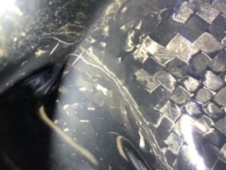

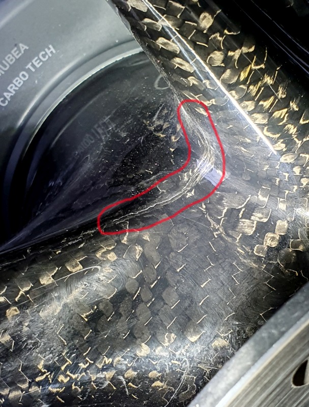

MRost hat geschrieben:Mittlerweile habe ich schon die dritte Hinterradfelge, alle drei mir Rissen :?
Mein BMW Händler hat mir für den 1 Quartal 2020 eine funktionierende Felge versprochen.
Meine Frage: hat schon jemand von Euch so eine bekommen und wenn ja wie sind da die Erfahrungen?
Könntest Du mal Bilder von den Felgen einstellen ?
Bei den geänderten Felgen soll doch Struktur und Farbe etwas anders sein.

Stratos-Schorsch hat geschrieben:Da die überarbeitete Felge bisher (bei mir) nicht geliefert wurde, gehe ich davon aus, das du einfach nur Ersatz nach ursprünglichen Standart bekommen hast.
Laut BMW sollte die überarbeitete Felge im Bereich der Risse eine überlappende Gewebelage haben, du solltest es also erkennen können!
Hallo Jörg,
es ist richtig. Bis jetzt habe ich die Standardvariante bekommen.
Ich frage mich, ob sie dafür eine Lösung haben oder wollen nur die Leute beruhigen

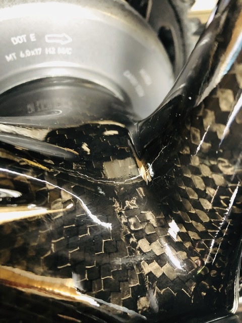

Beitragvon MRost » 17.12.2019, 20:17
hier vielleicht besser zu sehen

Beitragvon Stratos-Schorsch » 17.12.2019, 21:51
Der Riss ist besser zu sehen, leider nicht zu sehen, ob an den kritischen Stellen eine überlappende Gewebelage ist!
Hast du den ganzen Fred gelesen, bezogen auf die zusammen gestückelte Felge?
Da ich sehr früh im Sommer reklamiert hab und noch keinen Ersatz habe, frage ich mich, ob überhaupt schon überarbeitete Felgen geliefert wurden?

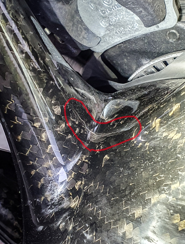

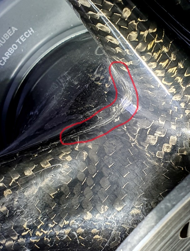

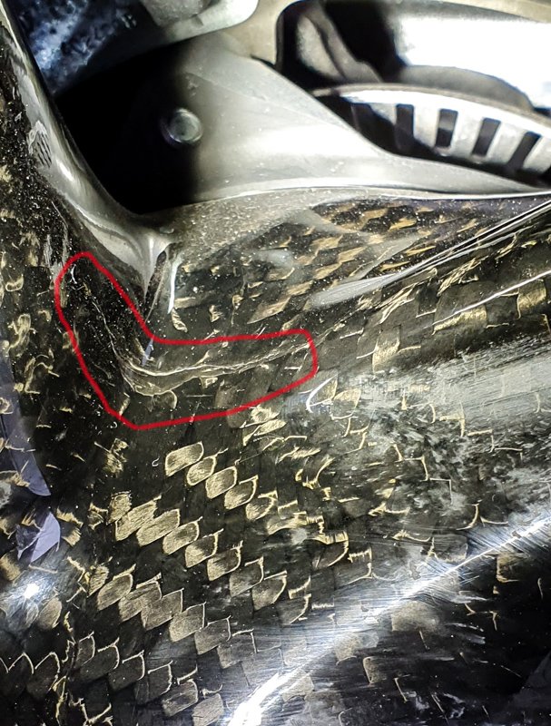

Dachte bisher dass meine Felgen ok sind.
Heute nochmal mit der Taschenlampe in der weniger gut beleuchteten Garage kontrolliert...
