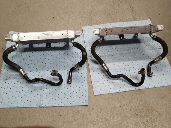

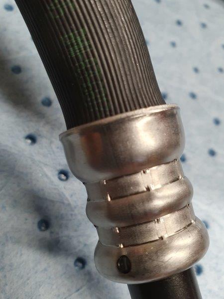

Beitragvon chaxtec » 17.12.2019, 23:48
Mein Ölkühler ist getauscht. Am Kühler selbst kann ich keinen Unterschied feststellen (Ersatzteilnummer ist gleich und Datum ist vom Februar 2019, der alte war von Dezember 2018), aber die Schläuche sind jetzt in Längsrichtung deutlich verstärkt und die Quetschung ist deutlicher ausgeführt.

chaxtec hat geschrieben:Mein Ölkühler ist getauscht. Am Kühler selbst kann ich keinen Unterschied feststellen (Ersatzteilnummer ist gleich und Datum ist vom Februar 2019, der alte war von Dezember 2018), aber die Schläuche sind jetzt in Längsrichtung deutlich verstärkt und die Quetschung ist deutlicher ausgeführt.
Da der Ölkühler selber i.O. war, wurde daran auch nichts verändert. Das Datum darauf bezieht sich auf die Herstellung des Ölkühlers, nicht der ganzen Einheit mit Schläuchen.
