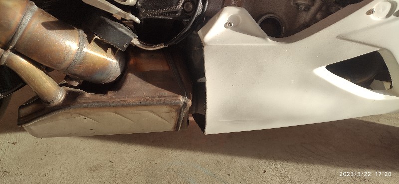

hast Du mal ein Bild wie weit der Kat vom Endes des Bugs weg ist. Möchte den Boden in dem Bereich ausschneiden.Danke.
So hab ich es gekürzt. Ansonsten schmilzt die Verkleidung wenn der originale Brotkasten noch drann ist.
