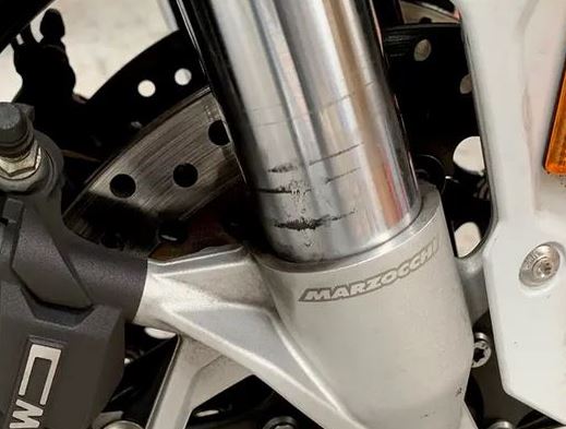

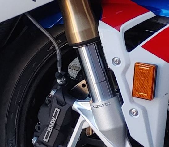

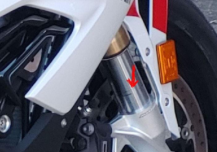

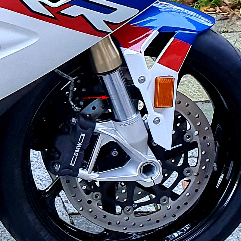

Ein Problem, nach 200km, kommt da aber schon gerade bei mir auf und wird stärker nogo Hat das sonst noch jemand ( - links ürbigens völlig blank und dicht wie man das sonst so kennt)?
Gabel undicht rechts, noch nicht so schlimm wie bei der hier von MCN Bild 1 aber auf dem besten Weg dahin:

Beitragvon Masterdark » 07.01.2020, 16:46
Meine RR zeigt auch immer wieder minimale schwarze Ringe unten an der Gabel, rechts wie links.
Beobachte das seit dem ich die neue RR habe. Bisher habe ich es für normal gehalten, werde
es aber in jedem Fall beobachten. Zugenommen hat es nach bisher gut 2.000km nicht.

Beitragvon HaBau64 » 07.01.2020, 17:03
@Dirk
Sind die vergleichbar zu meinen oder weniger schlimm? Kann es so schlecht erkennen.
