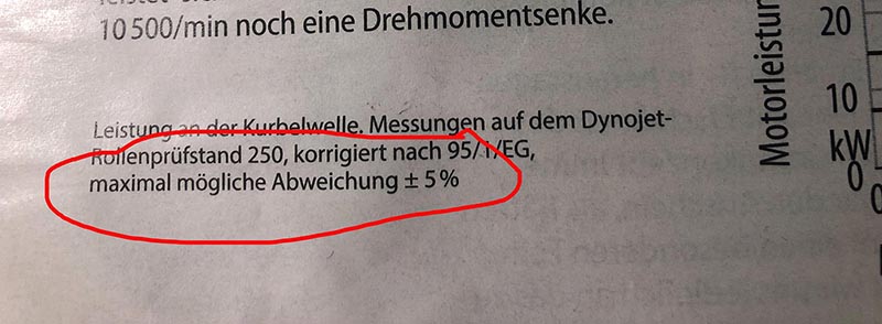

Beitragvon Maxell63 » 19.06.2019, 08:15
doch, das sind Systembedingt immer +- 5%, da beisst keine Maus den Faden ab. Einfach mal 2 Semester "Messtechnik" belegen,. da lernt man genau das. Ein Rollenprüfstand ist NICHT zur Messung der Leistung geeignet. Und diese 5% gelten für jede Messung jeweils neu
Schau mal, was die Zeitung MOTORRAD als Kleingedrucktes zu ihren Leistungsmessungen schreibt. Besser gehts eben nicht. Und natürlich wird das jeder Besitzer einer solchen Rolle massiv abstreiten (unser Professor hat die damals als "Schätzeisen" bezeichnet)

Beitragvon cpu » 19.06.2019, 11:30
MT57 hat geschrieben:
-Es geht somit um das Delta der Messungen, nicht um den Absolutwert.
sehr schön erklärt,
auch der Rest.
zur Genauigkeit:
Dynojet sagt:
maximale Messtoleranz 2 Prozent
https://www.ask-performance.com/dynojet ... messungen/
AMS:
Die Nachmessung eines 911 Turbo S auf drei Maha-Prüfständen mit unterschiedlicher Höhenlage in Haldenwang, Stuttgart und Recklinghausen ergab - diesmal ohne Korrektur - minimale Abweichungen von 3,6 PS. Selbst Porsche war überrascht, dass die Messwerte in einem so engen Korridor von circa einem Prozent lagen.
https://www.auto-motor-und-sport.de/tec ... efstaende/

Re: Neue 2019er RR auf Leistungsprüfstand bei Limbächer
Beitragvon cpu » 19.06.2019, 21:51
Maxell63 hat geschrieben:eine andere Meinung:
genau, wie du schreibst,
das eine ist eine "Meinung",
das andere (AMS) sind 3 tatsächliche Messungen, die zu dem genannten Ergebnis kommen...
