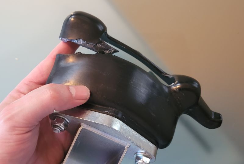

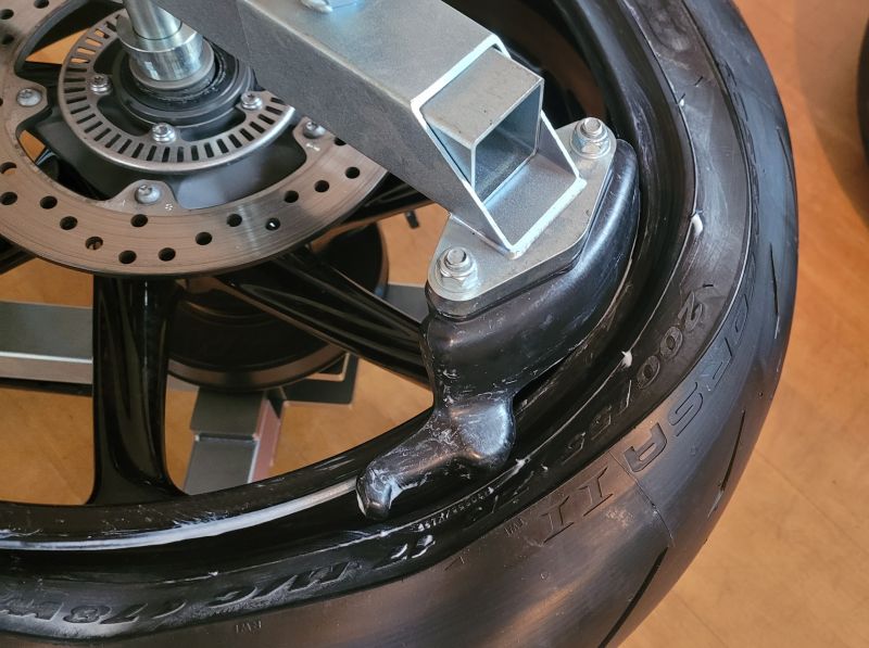

Beitragvon Masterdark » 02.01.2022, 12:13
Wünsche ein frohes, neues Jahr zusammen.
Da ich den Weg zu meinem etwas weiter entfernten Händler sparen wollte, habe ich ein Reifenmontagegerät angeschafft.
Zur Vorbereitung zunächst nur das Hinterrad ausgebaut und dieses mit dem neuen Reifen zur Erwärmung einen Tag im
Heizungsraum gelagert.
Nach dem ich die folgenden Videos
https://www.youtube.com/watch?v=XZpVxJMZ7p4
https://www.youtube.com/watch?v=AV5Hwa3kJ9M
https://www.youtube.com/watch?v=6S0VZaJZUKk
angeschaut habe, ging es ans Werk.
Schon beim Abdrücken vom alten Reifen musste ich feststellen, dass dies nicht so leicht funktionierte wie in
den Videos zu sehen. Aber egal, den Reifen immer nur ein kleines Stück weiter gedreht und nach zwei Runden
war der Reifen abgedrückt.
Das abheben mit dem Montagekopf ging trotzt reichlich Montagepaste auch nicht so leicht wie in den Videos
gezeigt, aber es war machbar.
Mit ordentlich Montagepaste am neuen Reifen und Felgenhorn konnte die erste Seite vom Reifen über die Felge
gedrückt werden. Aber auch dies funktionierte nicht so einfach wie in den Videos zu sehen. Keine Ahnung ob es daran
lag, dass die in den Videos verwendeten Reifen event. schon X-mal montiert und demontiert wurden, oder es
an meiner Kombination von Carbonfelge und dem Pirelli DRC II lag ?
Dann habe ich begonnen die zweite Seite über das Felgenhorn zu bringen. Zuvor alles mit reichlich
Montagepaste versehen, aber ab einem gewissen Punkt wurde es so schwer, dass ich den Montagekopf nicht
weiter drehen konnte, ohne dass sich das ganze Montagegerät mit gedreht hat. Mit einer weiteren Person
ging es dann etwas besser, aber kurz bevor der Reifen komplett auf der Felge war, gab es einen Knall und ich
dachte schon, dass die Felge gebrochen ist. Zum Glück war es aber nur der Montagekopf.
Nun muss ich erst mal sehen ob ich den Montagekopf per Garantie ersetzt oder als Ersatzteil bekomme.
Bin auch am überlegen ob ich nicht doch besser die Arbeit vom Händler erledigen lasse.
Habe anhand der Videos auch genau darauf geachtet, dass die Reifenwulst korrekt über den Montagekopf
läuft (Drehrichtung immer gegen den Uhrzeigersinn), aber grundsätzlich war der Montageversuch nur
ein extrem schwergängiges Gewürge.
Anbei noch zwei Bilder vom Montagekopf.

Beitragvon Artvox » 02.01.2022, 12:42
wenn der Reifen mit der ersten Seite schon auf dem Felgenhorn sitzt, wird es auch schon mal sehr schwer die zweite Flanke drauf zu bekommen. Besser den Reifen unten dann nochmal zum Felgenbett hochziehen.
