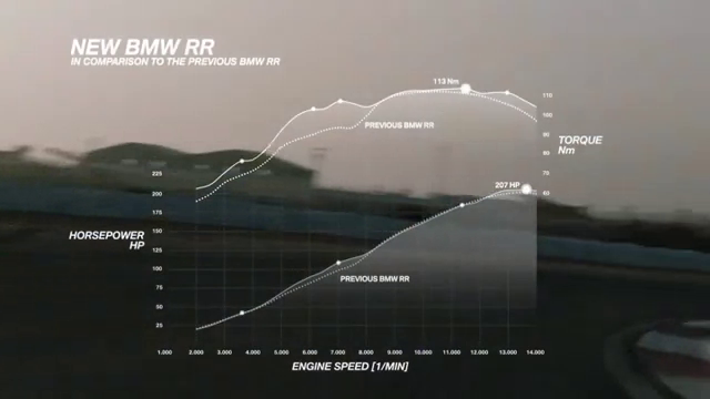

Edit: in diesem Video sagt Sepp es wird innerhalb von 5ms geschaltet: https://youtu.be/65MYcfcxGiU
In dem Video zeigt er auch ein Diagram in dem sie alt-vs-neu in sachen Power/Torque vergleichen, leider nicht die beste Quali.
Wenn der Unterschied zum Grossteil an der ShiftCam Technologie hängt, dann ist das schon beachtlich! Zwischen ca 5.5k und 8k ca. 10Nm drauf gepackt. Ich hoffe mal das kommt so in der R mit 180HP and noch mehr Bumms untenrum! :)
