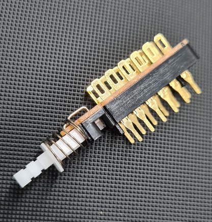

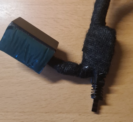

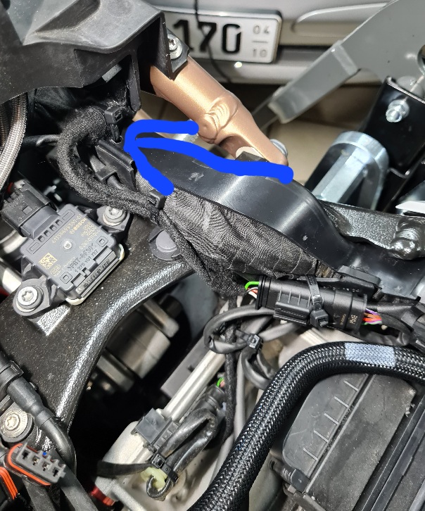

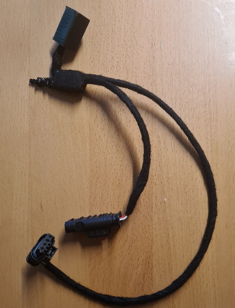

Ich habe jetzt mal den Healtech Emulator in Verbindung mit einem Vierfachwechslerdruckschalter verbaut.
Meine Erfahrung dazu:
- positiv: der Sound unterhalb von 6500 1/min ist tatsächlich merklich dumpfer geworden. Ich denke in Verbindung mit einem ESD wirds perfekt winkG
- negativ: der Healtech Emulator erzeugt Fehler im Motorsteuergerät. Diese führen zwar nicht zum Aufleuchten der Kontrolllampe, sind aber immer vorhanden.
- Achtung beim Anschließen, bzw. Umschalten! Bei bestimmten Betriebszuständen bleibt die Klappe beim Ausschalten des Motors geschlossen. Klemmt man jetzt den Emulator an, bleibt die Klappe immer geschlossen! Am besten einmal kurz Zündung anschalten, dabei öffnet die Klappe, ausschalten und nun den Emulator anklemmen.
- Ein Umschalten auf "Leise" ist auch während der Fahrt möglich, allerdings kommt es dabei manchmal zum Aufleuchten der Motorkontrollleuchte.

Beitragvon kidder » 18.02.2022, 07:33

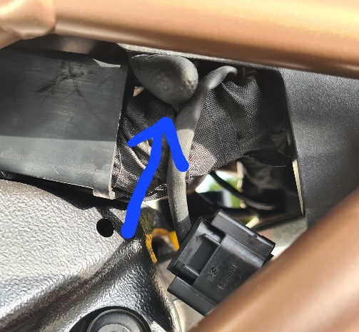

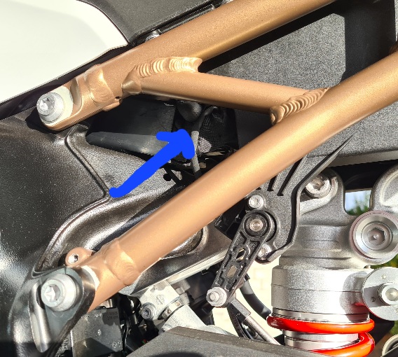

Noch mehr Fotos.....
Gruß,
Eugen
"machen ist wie wollen......nur krasser"

Ich glaube, nocheinmal würde ich den Aufwand nicht betreiben,einfach Emulator anstecken, und gut ist es. Vielleicht noch einen Stecker mit einem Stückchen Blindkabel an den Klappenmotor....
