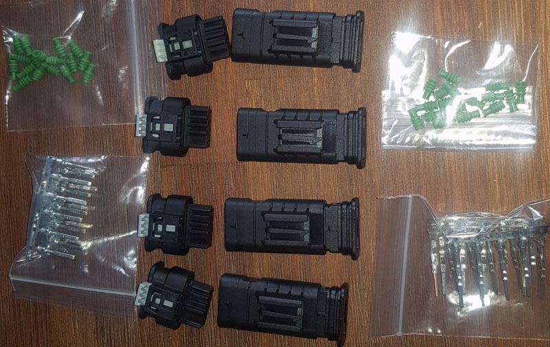

So, die Stecker aus UK sind da.
Am 29.10. bestellt, am 11.11. geliefert. Dauert jetzt bissel was von EX-EU in EU :finger:
Stecker sind Original-Ware. Passt. Zubehör komplett.

Habe meine nach ca. eine Woche auch bekommen, die Qualität ist erstaunlich gut.

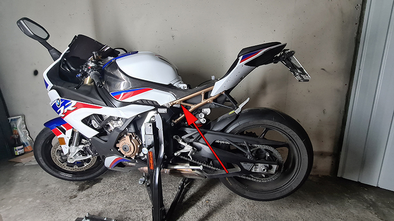

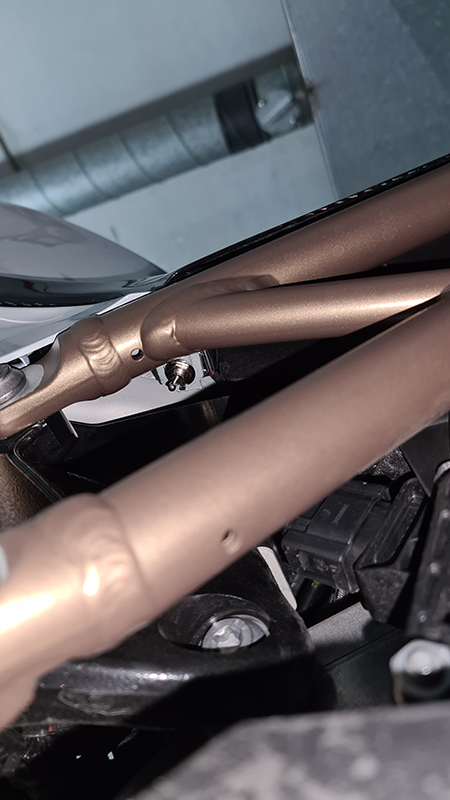

Beitragvon andy1300 » 25.11.2021, 11:36
Schalter sitzt hinter dem Rahmen(Pfeil Rot) bombenfest, nicht sichtbar, guter Zugang auch mit Handschuhen.
Klangprobe schlecht, Moped steht im der Tiefgarage und da macht es eher zu viel Radau

@Andy1300 , TOP gemacht genau so ! :clap: . und Schalter so verbauen, :
Umschalter steht nach unten => Klappensteuerung - Emulator
Umschalter steht nach oben => Originalzustand
Solltest du in eine Kontrolle tappen,
1. Moped absteigen auf linker Seite wegen Seitenständer
und dabei mit rechter Hand beim Absteigen den Schalter nach oben klicken ! TATAAAA Fertig ;-)
