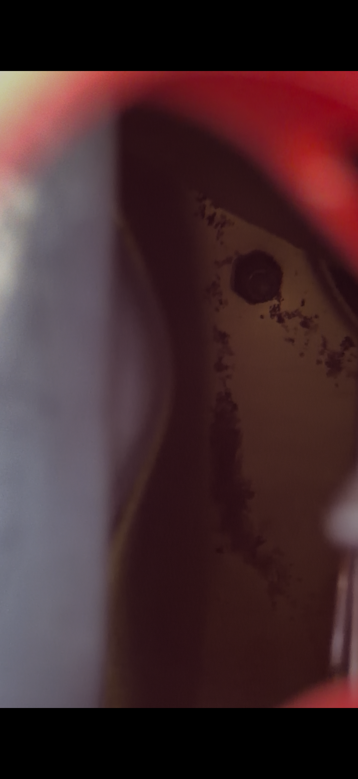

ich habe folgendes Problem:
bei meiner S1000RR aus 09/25 mit aktuell einer Laufleistung von 1.100 Kilometern ist Dreck im Tank.
als ich bei meinem Händler war, wo ich das motorrad Neu gekauft habe, meinte dieser den Dreck habe ich meiner Tankstelle zu verdanken... die Reinigung vom Tank würde 450-500€ kosten und dann hofft er das nichts in die Kraftstoffpumpe etc gelaufen ist...
Meine Frage:
Hat jemand schonmal so ein Problem gehabt?
Woher weiss ich ob der Dreck nicht schon bei Auslieferung im Tank war.
würde mich über eure Meinungen freuen. Danke :)
Bild ist im Anhang.

Re: DRECK IM TANK
Beitragvon Weiser Elefant » 14.04.2026, 12:13
Servus
ich frage mich, wie hast Du den Dreck bemerkt gesehen ?
War dein Tank eventuell mal offen und ein Irrer hat den Dreck reingeworfen .
Wo soll an einen Zapfhahn Dreck hängen, frage ich mich schon ! scratch

Re: DRECK IM TANK
Beitragvon FS1999 » 14.04.2026, 12:18
Danke für deine Antwort.
das war reiner Zufall... neues Motorrad und große Neugier...
ich habe nach dem Tanken, einfach mal in den Tank geschaut und mir nichts dabei gedacht, bis ich diesen Dreck gesehen habe.
zugang zu meinem Motorrad hatte auch keiner, außer ich.
ich habe da eher an Ablagerung vom Tank oder ähnliches gedacht.

Re: DRECK IM TANK
Beitragvon Weiser Elefant » 14.04.2026, 12:34
Das wäre auch meine Meinung .
Ein neues Motorrad vom Tanken kann das niemals kommen woher auch .
Wir haben noch Experten im Forum, eventuell haben Sie eine Theorie .
Es geht auch um die Reinigungskosten .Garantie usw .
Zita ( als ich bei meinem Händler war, wo ich das motorrad Neu gekauft habe, meinte dieser den Dreck habe ich meiner Tankstelle )
Diese Aussage finde ich schon mal eine Frechheit . Sozusagen wir und BMW halten uns raus plemplem nogo

Re: DRECK IM TANK
Beitragvon FS1999 » 14.04.2026, 12:45
vielen Dank für deine Antwort.
ja, das war auch meine Meinung.
ich habe die Gewährleistung angesprochen, aber dies wurde sofort abgelehnt mit der Begründung das BMW ja nichts dafür kann das jetzt Dreck im Tank ist...
ich solle mich an die Tankstelle wenden, ob mehrere Fälle von verunreinigtem Sprit bekannt sind. Dann müsse die Tankstelle dafür aufkommen :ahh:
ich fande die Aussagen ebenfalls sehr frech und habe meine RR wieder mitgenommen.
Allerding habe ich keinen anderen BMW Partner in der Nähe... deshalb muss ich mich wieder an diesen wenden.

Re: DRECK IM TANK
Beitragvon Weiser Elefant » 14.04.2026, 12:53
Könnte man das nicht absaugen .

Re: DRECK IM TANK
Beitragvon FS1999 » 14.04.2026, 13:14
Ja, aber soo viel dreck an der Zapfsäule das wäre mir aufgefallen.
Ich habe auch höchstens 6 mal getankt…
Ich möchte nichts selber absaugen, da die Gefahr groß ist das der BMW Partner dann ausreden sucht…
Zb das durch meine Absaugaktion dreck rein gekommen wäre …
FS1999

Re: DRECK IM TANK
Beitragvon Daramcik » 14.04.2026, 13:40
Das sieht doch eher aus wie Rost?!? Dreck kann ich mir nicht vorstellen.
Bau den Tank aus, schüttel es und lass das Benzin kopfüber in einen großen Eimer laufen.

Re: DRECK IM TANK
Beitragvon FS1999 » 14.04.2026, 14:15
es ist nichts was fest sitzt... wenn der Tank fast ganz leer ist, verschwindet viel vom Dreck.
Taucht aber wieder auf sobald man wieder volltankt...

Re: DRECK IM TANK
Beitragvon Stratos-Schorsch » 14.04.2026, 15:44
Moin, da du dich nicht vorgestellt hast, weiß auch niemand wo du herkommst.
Vielleicht kann dir jemand aus deiner Nähe helfen, wenn dein Händler sich doof stellt.
Ich würde es für den halben Kurs machen, und zwar so:
Tankhaube und Tankseitenverkleidungen ab
3 Schrauben vom Tank ab
Tank anheben, Bajonetverschluss Benzinleitung trennen
Stecker Benzinpumpe trennen
Tank rausgeben
Benzinpumpe Sieb kontrollieren und Tank spülen, reinigen
Alles wieder zusammen bauen, voll tanken und Feuer frei.
Wo der Schmand jetzt hergekommen ist, ist Rätsel raten.
Der erste Sprit kommt im Werk rein, wird zur Endkontrolle benötigt.
Bei Auslieferung schaut der Händler, ob paar Liter drin sind, meist schon auf Reserve.
Re: DRECK IM TANK
Beitragvon Stratos-Schorsch » 14.04.2026, 15:48
Oben an der Tankvorderseite sitzen noch der Überlaufschlauch Tankstutzen und der Entlüftungsschlauch Tank, diese sind nur aufgeschoben und müssen natürlich auch noch abgezogen werden.
Re: DRECK IM TANK
Beitragvon HappyABG » 14.04.2026, 19:37
FS1999 hat geschrieben:Ich möchte nichts selber absaugen, da die Gefahr groß ist das der BMW Partner dann ausreden sucht…
Absaugen dürfte erstmal der einfachste Ansatz sein, weil das m.E. höchst ungewöhnlich ist und sowohl der Händler wie auch BMW sich da wenig kooperativ zeigen werden. Dann nach 2-3 Tankvorgängen nochmal schauen und ggf. wiederholen. Tank ausbauen und reinigen dann als finale Maßnahme.
Daramcik hat geschrieben:Das sieht doch eher aus wie Rost?!? Dreck kann ich mir nicht vorstellen.
Rost kann ich mir bei einem 'Tank aus Alu auch nicht vorstellen ...
Sehr mysteriös das ganze. Am wahrscheinlichsten erscheint mir jedoch wirklich dass der Dreck von einer 'Tankstelle kommt (infolge einer evtl. unsauberen Wartung der Zapfsäule).
HappyABG
Beiträge: 499
Wohnort: Augsburg
Re: DRECK IM TANK
Beitragvon applemax » 14.04.2026, 21:38
HappyABG hat geschrieben:Sehr mysteriös das ganze. Am wahrscheinlichsten erscheint mir jedoch wirklich dass der Dreck von einer 'Tankstelle kommt (infolge einer evtl. unsauberen Wartung der Zapfsäule).
Wobei an jeder Zapfsäule ja ein Schauglas ist, welches direkt zeigt, was da gerade durch den Schlauch strömt. Natürlich schaut man da nicht immer drauf, aber wenn da Dreckflocken vorbeiströmen fällt es einem vielleicht schon auf.
Was ich mir auch vorstellen könnte ist, dass da jemand den Kanister von seinem Rasenmäher oder seiner Motorsäge gefüllt hat, in dem vorher was weiß ich was gewesen ist (ich bekenne mich schuldig, ich habe das auch schon gemacht...). An und in der Zapfpistole hängt dann alles, was früher mal in den Kanister geraten ist.
Wenn es mein Motorrad wäre, würde ich das Benzin mit einem Schlauch heraussagen und über einen Filter wieder einfüllen. Passieren kann nicht viel, das Motorrad hat ja auch nochmal einen Kraftstofffilter.

Re: DRECK IM TANK
Beitragvon BüMa » 15.04.2026, 07:08
[/quote]
[/quote]
Das ist ja schon fast ein Relikt aus der Steinzeit, bei uns kenne ich keine Zapfsäule mehr mit Schauglas.
Und selbst wenn.. auch wenn du da den ganzen Tankvorgang drauf stierst, die paar Flocken sieht man auch nicht mit Schauglas.
Am wahrscheinlichsten ist eine verdreckte Zapfpistole oder einfach Rückstände vom Werk die evtl. weiter oben im Tank geklebt sind und sich erst beim erstem mal voll machen gelöst haben...
Anyway, das lässt eich doch prrima absaugen und gut...
