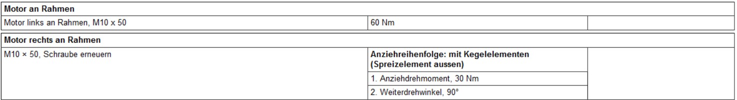

wolle83 hat geschrieben:Meine Frage ist: Ist das zulässig wegen der geringeren Festigkeit?
Kann die Polizei oder BMW was sagen?
Wenn BMW da 10.8 verbaut dann würde *ich* da definitiv nix anderes nehmen; die haben da nämlich sicher einen Grund dafür und Constands - also vermutlich der Hersteller in China - wird das egal sein (wenn sie sich überhaupt damit auseinandersetzen! Zum Thema Zentralständer gab's vor nicht längerer Zeit mal eine intensive Diskussion, die ich ganz sicher nicht mehr aufwärmen werde. Kannst ja mal suchen.
Der Polizei dürfte das schnuppe sein weil die das mit an Sicherheit grenzender Wahrscheinlichkeit gar nicht wissen. Und BMW wird sich nur dann dafür interessieren wenn die Verbindung bricht.
Hat jemand nochmal das Drehmoment für diese Verschraubung
RepRom von meiner 2012er RR (als Anhaltspunkt):
HappyABG
Beiträge: 408
Registriert: 24.10.2020, 13:06
Wohnort: Augsburg
Re: Motorradständer Constands für S1000RR K67
Beitragvon HappyABG » 23.03.2026, 11:45
HappyABG hat geschrieben:RepRom von meiner 2012er RR (als Anhaltspunkt):
Korrektur: das ist von der 2020er (0E21, also wohl K67)!
