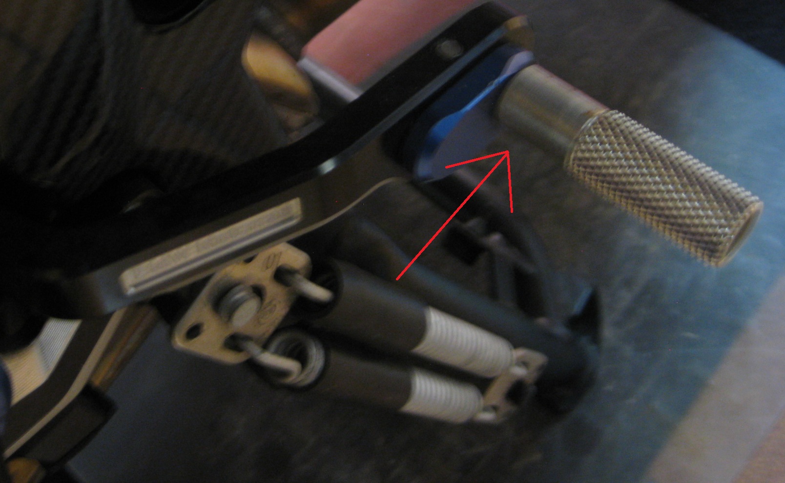

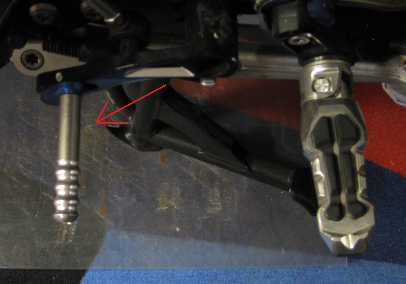

Beitragvon hora2014 » 18.01.2026, 09:06
Mir war schon klar, dass die Beschreibung nicht so eindeutig war,
deshalb nun Bilder.
Gruss Horst

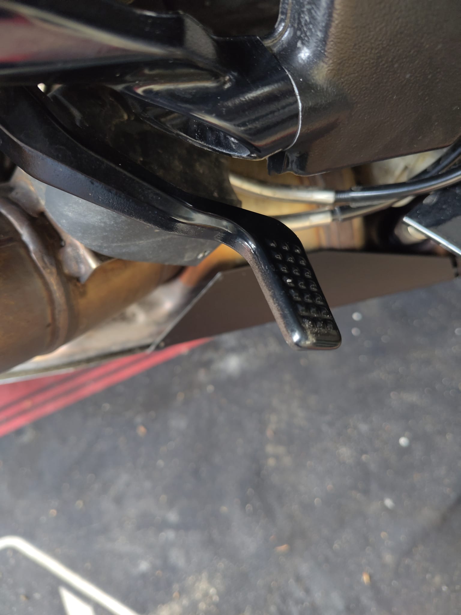

Beitragvon FlorianHoelzl » 18.01.2026, 09:19
Danke. Blöd ist nur, dass ich da so feste Pedale dran habe. scratch
