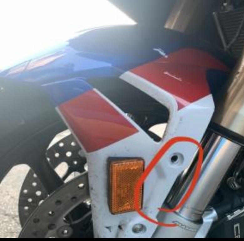

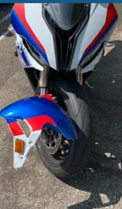

Ab und zu mal checken ob die Schrauben am Schutzblech vorne noch fest sind....sonst gibt es auch an der RR ein schönes "Winglet".... oder die oben Air Variante wie bei der Roten.....
