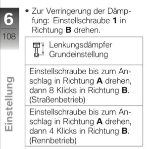

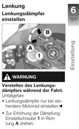

Ich war nun Freitag noch, nach unserer Diskussion hier, beim :D .
Wollte, das das Vorderrad auf Unwucht geprüft wird.
Habe dem die Symptome geschildert (beim beherzten Beschleunigen Lenkerflattern).
Dann wird es nicht das Vorderrad sein (Unwucht oder ungleichmäßig abgefahren).
Klingt eher nach Lenkungsdämpfer, da die Unwucht also nur bei leichtem Vorderrad auftritt.
Bei konstanter, zügiger Fahrt ist der Bock ruhig.
Also Lenkungsdämpfer härter gestellt.
War vorher auf 5 (mittig).
Drei Klicks härter gestellt.
Auf der Fahrt nach Hause trat dann das Flattern nicht mehr auf.
War ein ganz anderes Motorrad.
saber-rider1

Beitragvon King-of-Rims » 16.08.2022, 22:07
Kann man das selbst machen? Wäre interessant!

King-of-Rims hat geschrieben:Kann man das selbst machen? Wäre interessant!
Ja, kann man. Siehe Handbuch (habe erst anschließend reingeschaut :lol: )

Also ich habe den Lenkungsdämpfer mal noch 2 Klicks härter gestellt und bin eine etwas größere Feierabendrunde gefahren.
Auf dem Heimweg war die Autobahn wie leergefegt links und rechts keine Autos so weit das Auge reicht.
Also mal den Gashahn aufgezogen bis Tacho 311
Kein Flattern, nichts. Alles wieder i.O.
Also insgesamt habe ich den Lenkungsdämpfer dann 5 Klicks härter gestellt.
