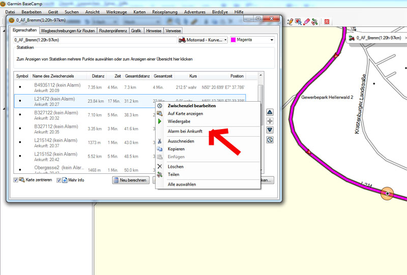

Das gleiche Phänomen tritt beim Navigator VI von BMW auch auf, wenn bei den Zwischenzielen der Route das Attribut "Alarm bei Ankunft" gesetzt ist. Dann will das Navi einen stur zu jedem Zwischenziel führen.
Ich mach das so, dass ich die Routen mit BASECAMP finalisiere und dabei darauf achte, dass bei allen Zwischenzielen dieses Attribut inaktiv ist. Dann führt das Navi einen vom Start zum Ziel, auch wenn man die ursprüngliche Route, z.B. bei Umleitungen verlassen muss.
Auch ein späterer Wiedereinstieg in die Route ist problemlos möglich.
