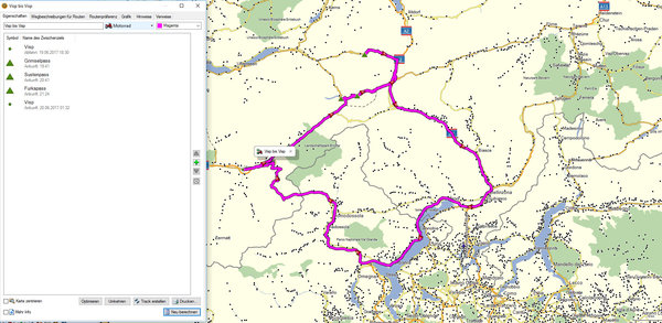

Immer wieder mal ist es mir nicht mögliche eine "logische" Route im BaseCamp zu erstellen.
Als Beispiel möchte ich eine Route erstellen mit
Zuhause- Pass1 - Pass2 - Pass3- Zuhause. (im Normalfall eine Gesamtstrecke von rund 280km)
Die Wegpunkte sind soweit im BaseCamp eingegeben und auch in den Routeneigenschaften in der richtigen Reihenfolge sortiert.
Sobald ich die Route berechnen lasse zeigt es mir jedoch einen absolut unlogischen Vorschlag an. In diesem Fall mache ich Beispielsweise x Umwege und komme auf über 650km Gesamtstrecke.
Auch wenn ich mit den verschiedenen Aktivitätenprofile arbeite (zB. Motorrad am Schnellsten; Motorrad; Fahren etc.) kommt nie die "richtige" Route hervor.
Kennt diese Problem jemand und wie habt ihr es gelöst?

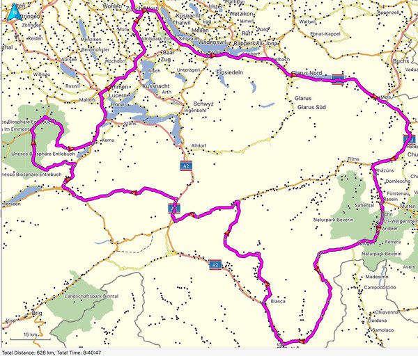

ich hab manchmal auch so lustige routen... und kann das problem auch nachvollziehen.
1. wegepunkte schlecht gesetzt!
2. auf falscher karte (nordteil/südteil) eine neuberechnung gemacht (s. beispiele unten), bzw. auf falschen navi speicher kopiert (nordteil ist auf'm navi speicher, südteil auf dem externen).
karte süd teil
karte nord teil nach neuberechnung
die besten ergebnisse erziele ich, wenn ich die route punkt für punkt erstelle... aufwendig, dafür fahr ich dann wirklich dort, wo ich will.
btw: nur 3 pässe und 280km... da würde ich auch noch den einen oder anderen unweg einplanen :lol:
kannst du mal eine paar screen-shots von deiner machen?

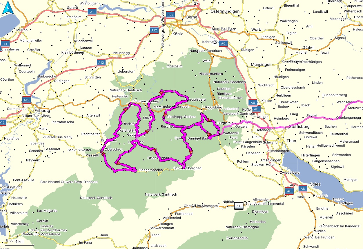

Beitragvon Serpel » 17.06.2017, 11:03
Vermutlich meint er die hier. scratch

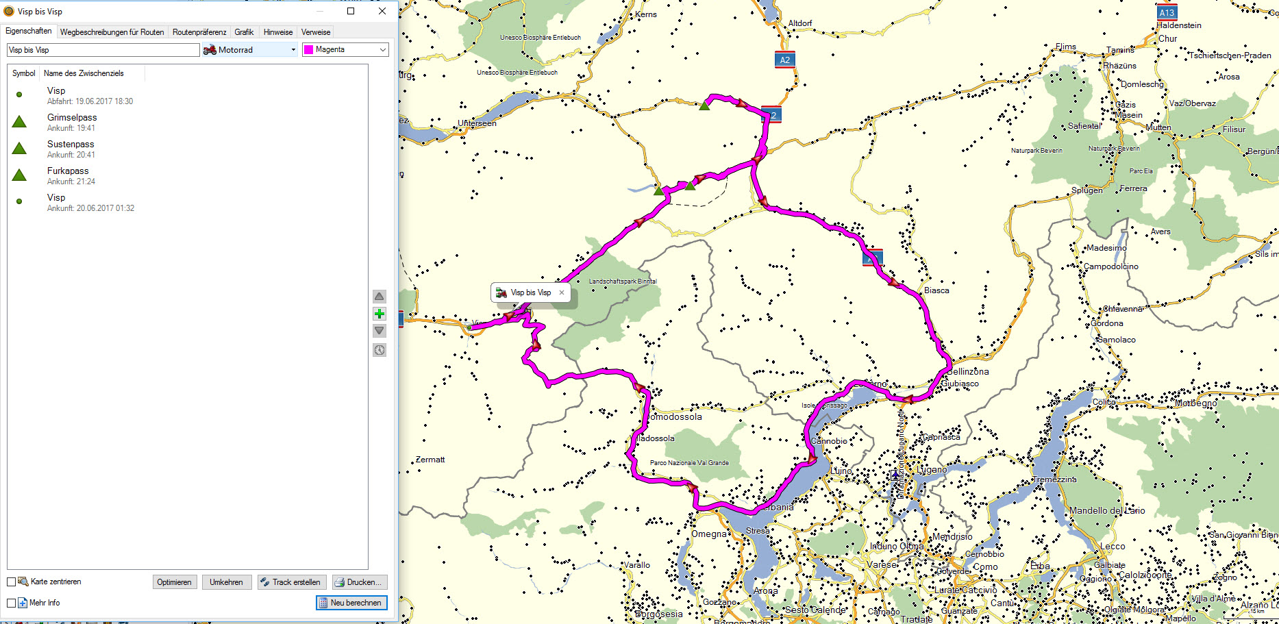

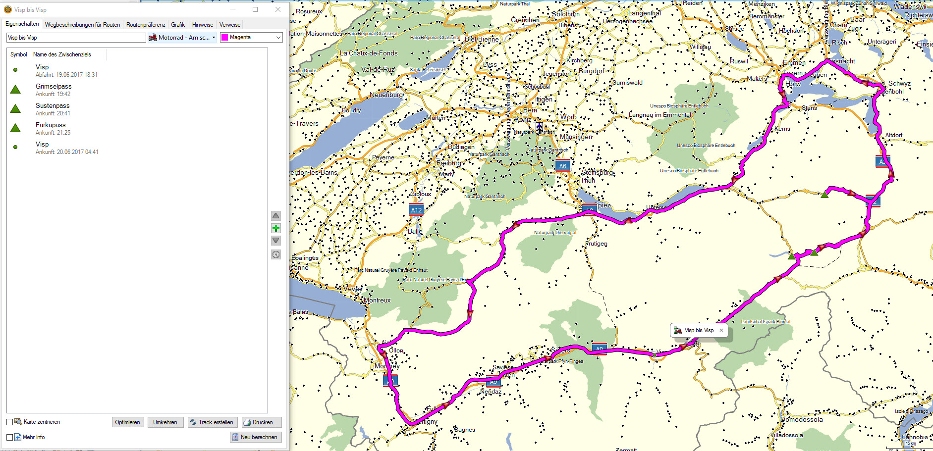

Beitragvon S1000R-Swiss » 19.06.2017, 18:40
Hallo zusammen
Ich danke für die zahlreichen Antworten.
Hier die Route welche ich eingegeben habe:
Visp - Grimselpass - Sustenpass - Furkapass.
Im Anhang die vorgeschlagenen Routen von BaseCamp:
Einstellung "Motorrad am Schnellsten"
Einstellung "Motorrad"
