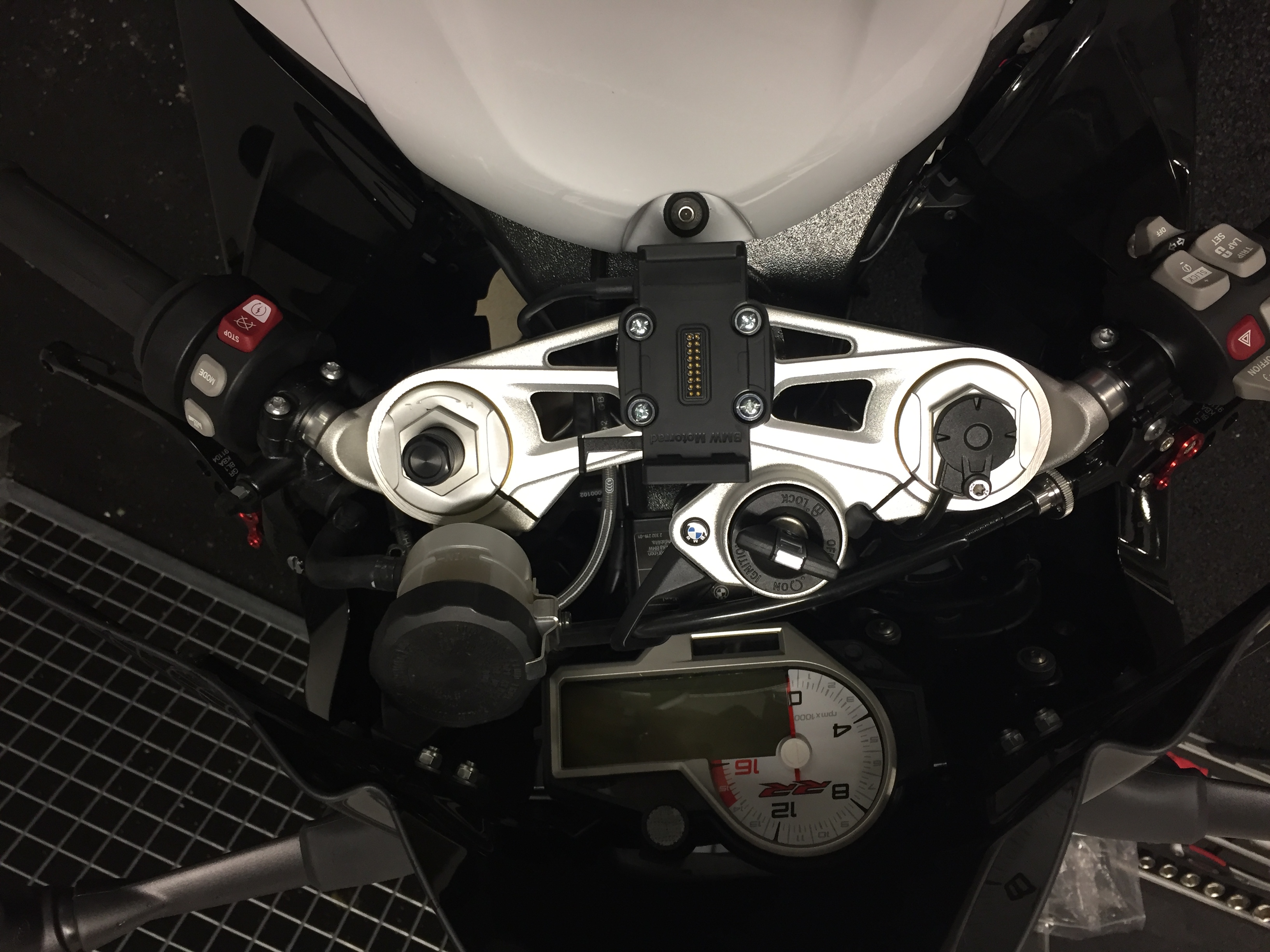

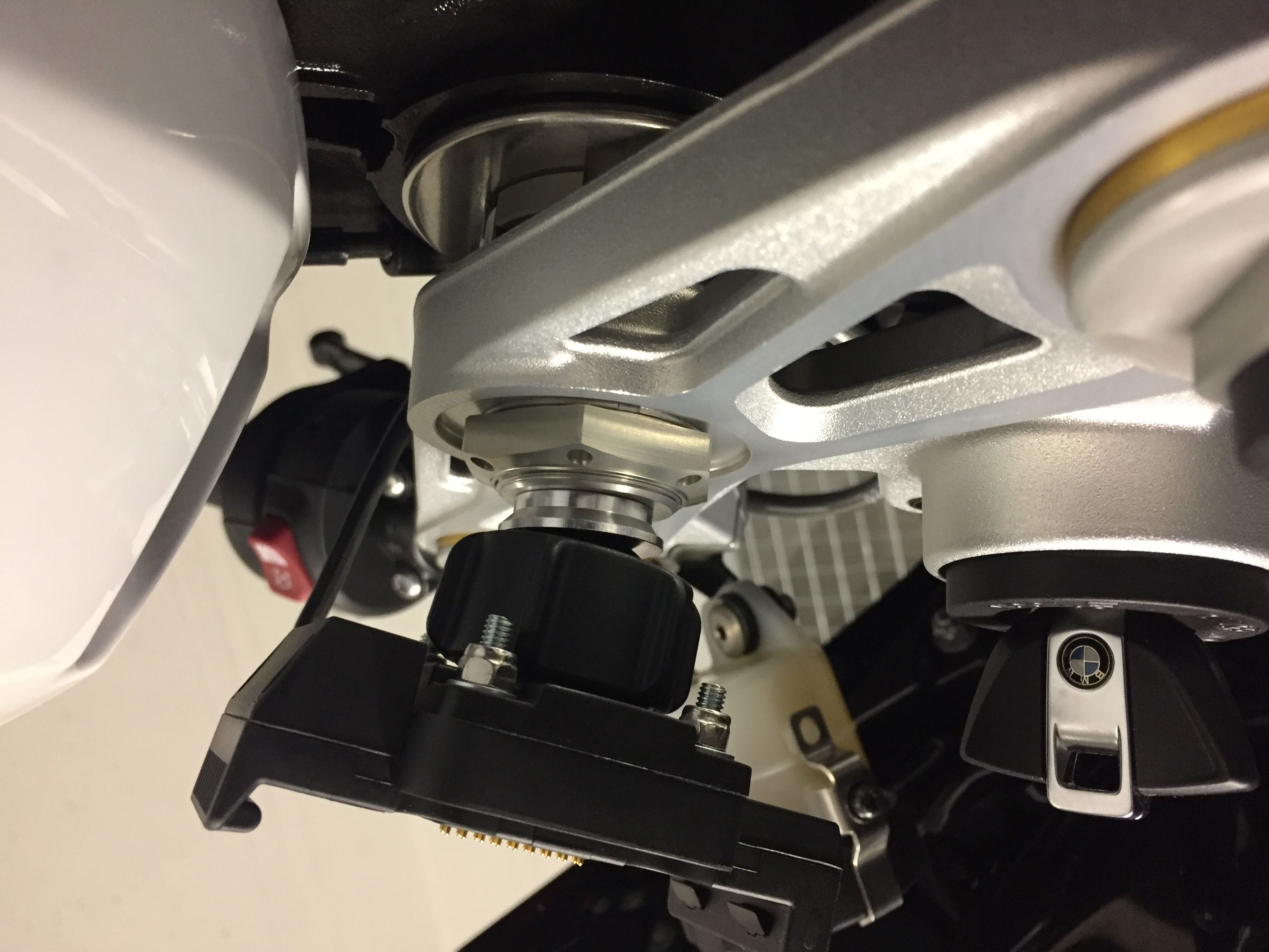

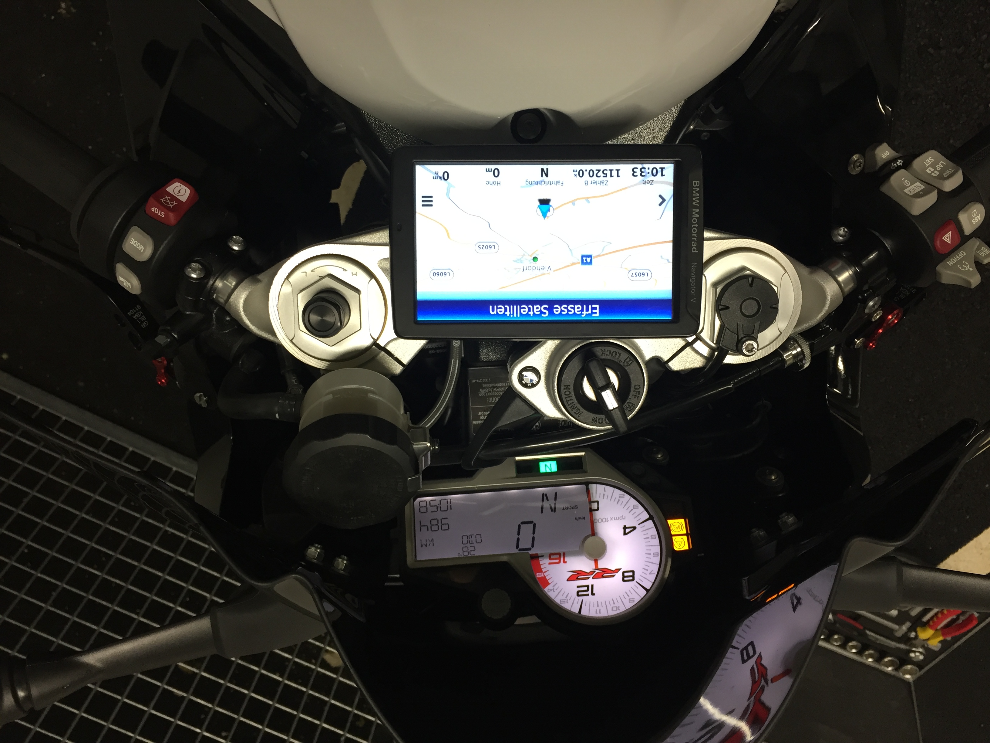

Habe gestern meine Montage beendet ;)
Da ich zwar die XR verkauft habe, aber nach wie vor der Tourguide bin, wollte ich auch auf der RR nicht auf ein Navi verzichten, den BMW Navigator 5 hatte ich noch von der XR über, also eine Navi-Vorbereitung von Leebmann bestellt (original BMW 65908535826) und bei ebay diese Lenkkopfklemme besorgt:
https://www.ebay.at/itm/15-17mm-Motorcy ... SwxOFaZ2a0
Dann die linke Verkleidung demontiert und mit dem original Stecker verbunden, für Zündstrom. Funktioniert sehr gut, im Winter überlege ich mir noch ob ich einen Stecker in den Kabelstrang einzufügen, um das ganze flexibel demontieren zu können, aber an und für sich stört die Navivorbereitung soweit nicht.
Heli
Beiträge: 790
Re: Navigation an S1000rr 2015
Beitragvon Fafnir » 16.08.2018, 16:54
Sieht sehr sauber aus ...
