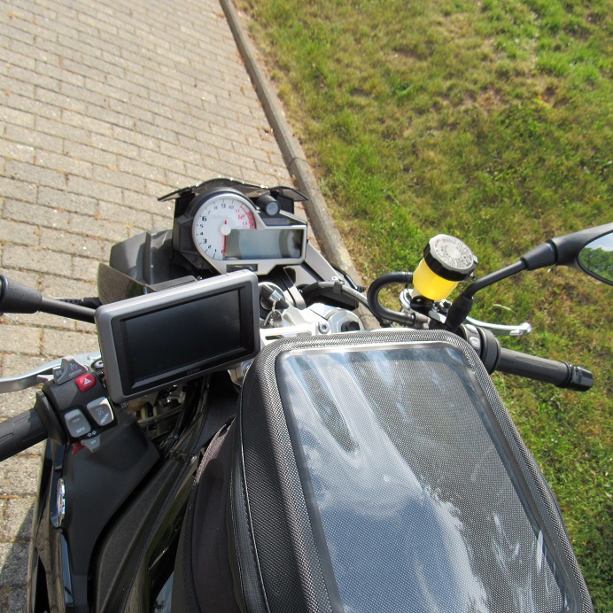

Beitragvon Kajo » 21.03.2016, 14:54
Die Aussage von KaterPeppel kann ich bestätigen. Mein Freundlicher hat letztes Jahr vor Übergabe der S 1000 R einen Cartoolstecker angeschlossen und die Halterung vom ZUMO 660 am Lenker befestigt. Funktioniert ohne Probleme.
