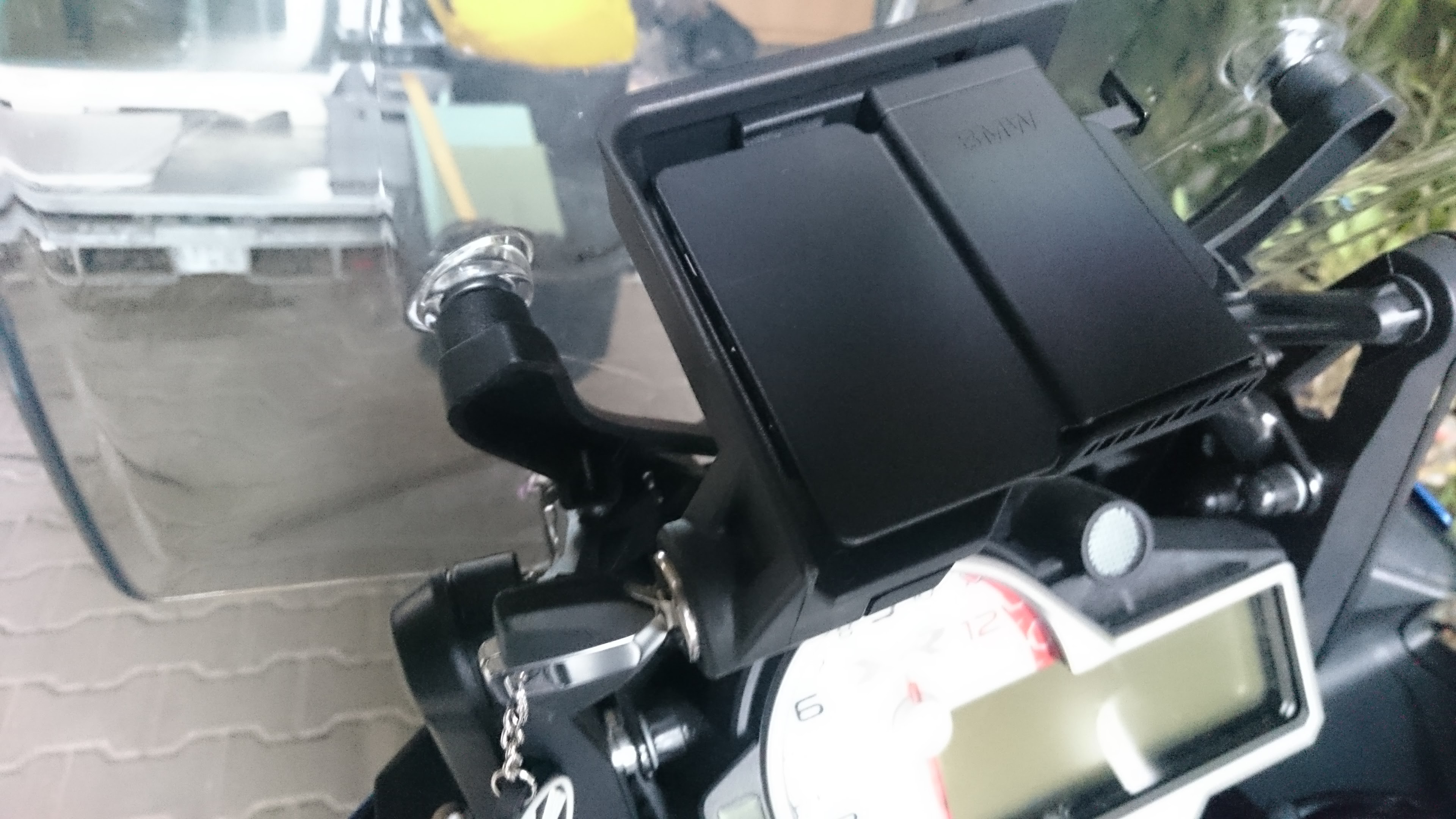

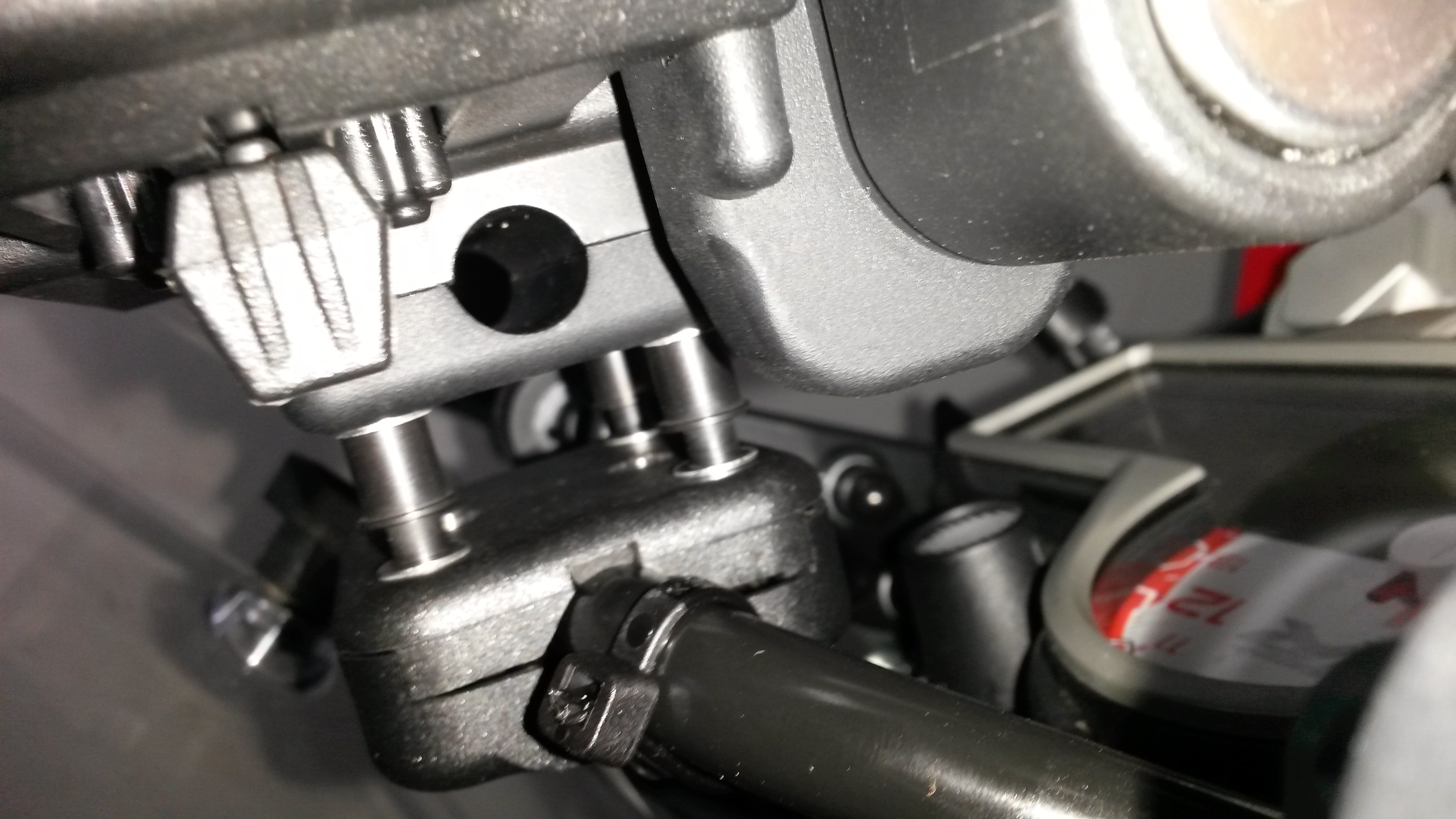

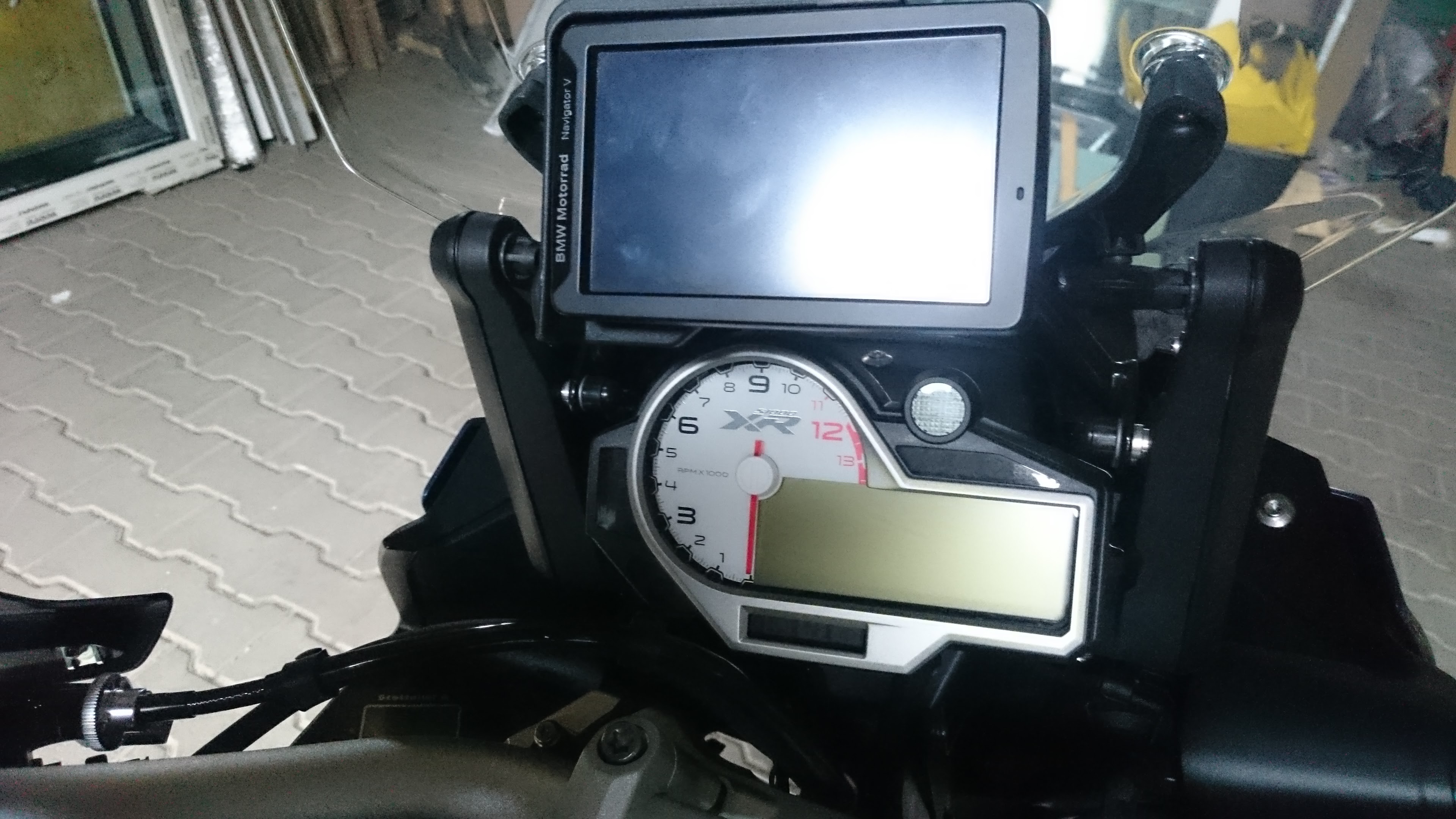

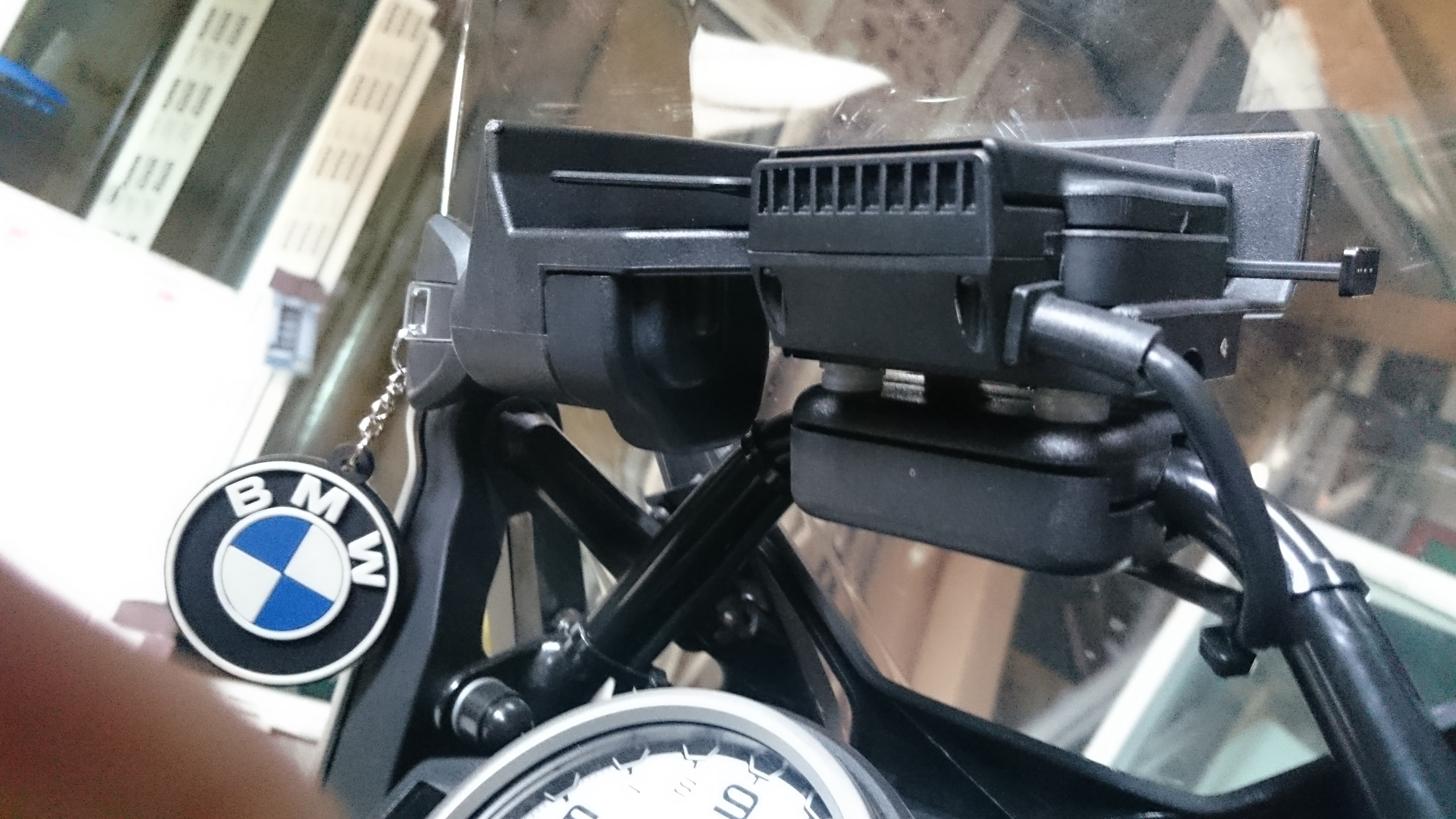

Inspiriert durch einen anderen Thread habe ich mal den Original
Halter umgebaut in die Abschliessbare Variante.
Vom Original-Halter kann alles übernommen werden bis auf die 4 Distanzstücke
zwischen Kontaktplatte und Klemmung am Querrohr.
Unten die Aktuelle Teileliste. Kosten ca. 85,-
1 Stk. Schiebestück Navigationsvorbereitung 65908524472
1 Stk. Halter Verschluss Navivorbereitung 65908524456
1 Stk. Grundplatte Navigationsvorbereitung 65908524462
1 Stk. Verriegelung Halter Navivorbereitung 65908524465
1 Stk. Abdeckung Navigationsvorbereitung 65908524463
1 Stk. Reparatursatz Schliesszylinder 51257698204
1 Stk. Deckel Verschluss Navivorbereitung 65908524466
4 Stk. Entkopplungshülse 65908535827
2 Stk. Schraube 2.5mm*7mm 64118368728
Zusätzlich werden noch 4 Abstandshalter mit ca. 5mm benötigt
um die Originalen Distanzstücke zu ersetzen.
Längere Schrauben könnten das auch lösen nur weiss ich nicht, ob
durch die längere Hebelwirkung die Klemmung noch fest genug ist.
Wäre blöd wenn das Navi immer während der Fahrt runterklappen mag.
Der Schlüssel passt nur wenn der Halter komplett zur Scheibe gedreht wird.
Ob es mit längerem Abstand besser geht müsste mal jemand Posten der es so gemacht hat.
Gruss
Uwe
Anbei paar Bilder:
(weitere Bilder im 2. Part da hier nur max 4 gehen)
hochgeklappt Seitenansicht
hochgeklappt Schlüssel gedreht, es ist knapp..
hochgeklappt damit Schlüssel passt
Distanzstücke sind hier 4 Stück 1mm Nylon-Unterlegscheiben

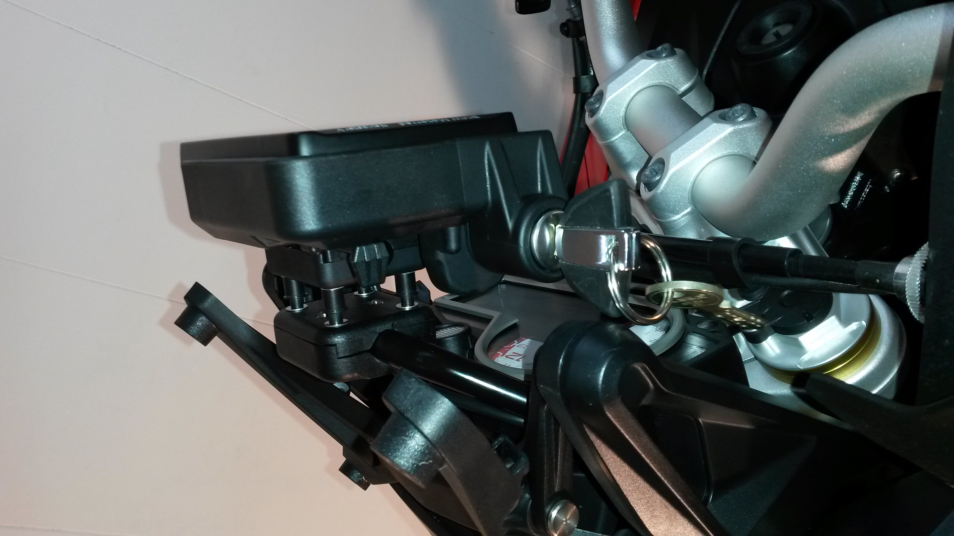

Beitragvon UwB » 19.03.2016, 17:16

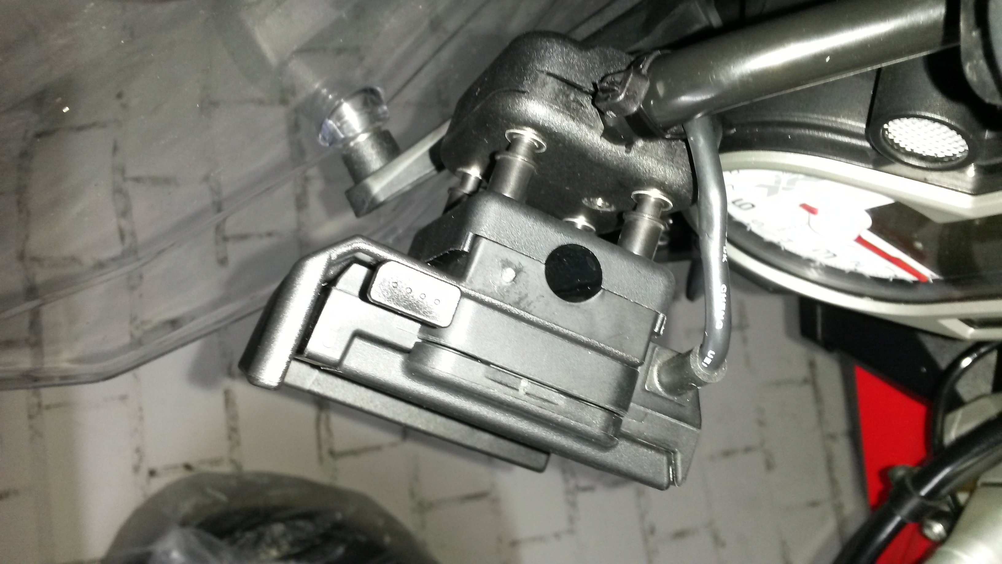

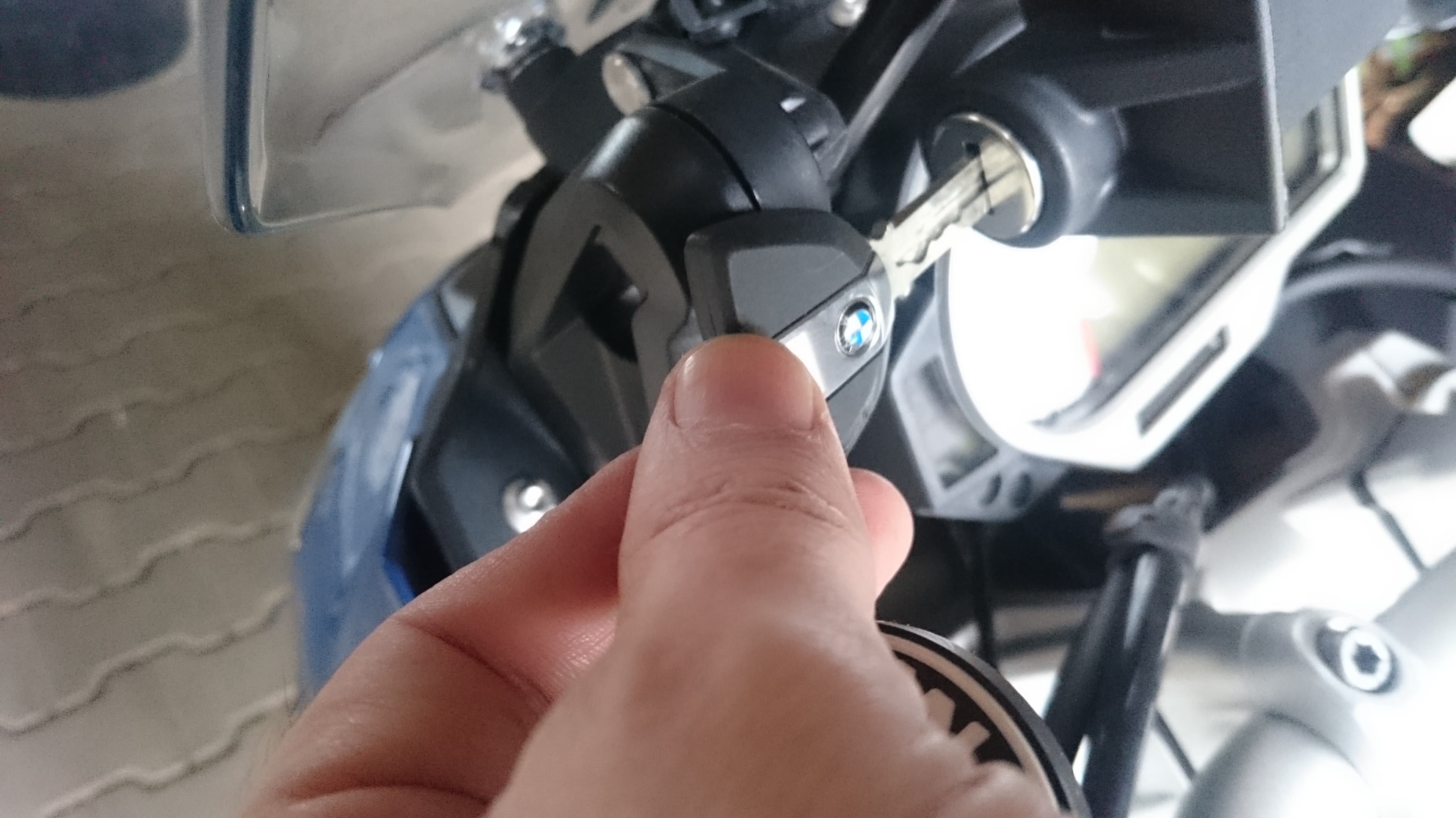

restlichen Bilder
mit passender Abdeckung
normale Stellung.. Schlüssel passt nicht!

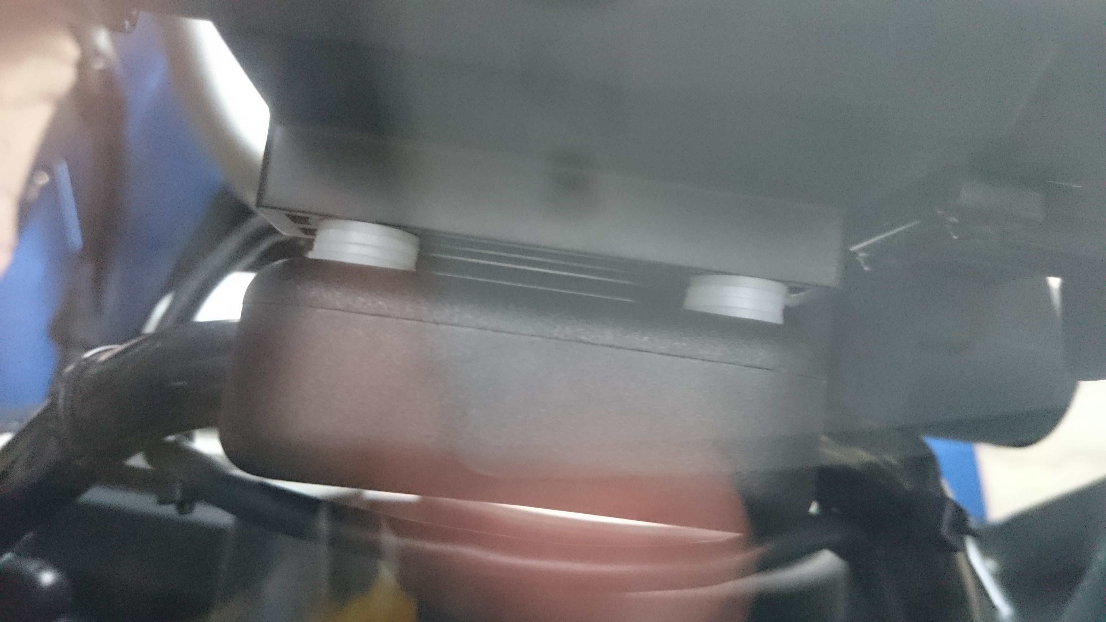

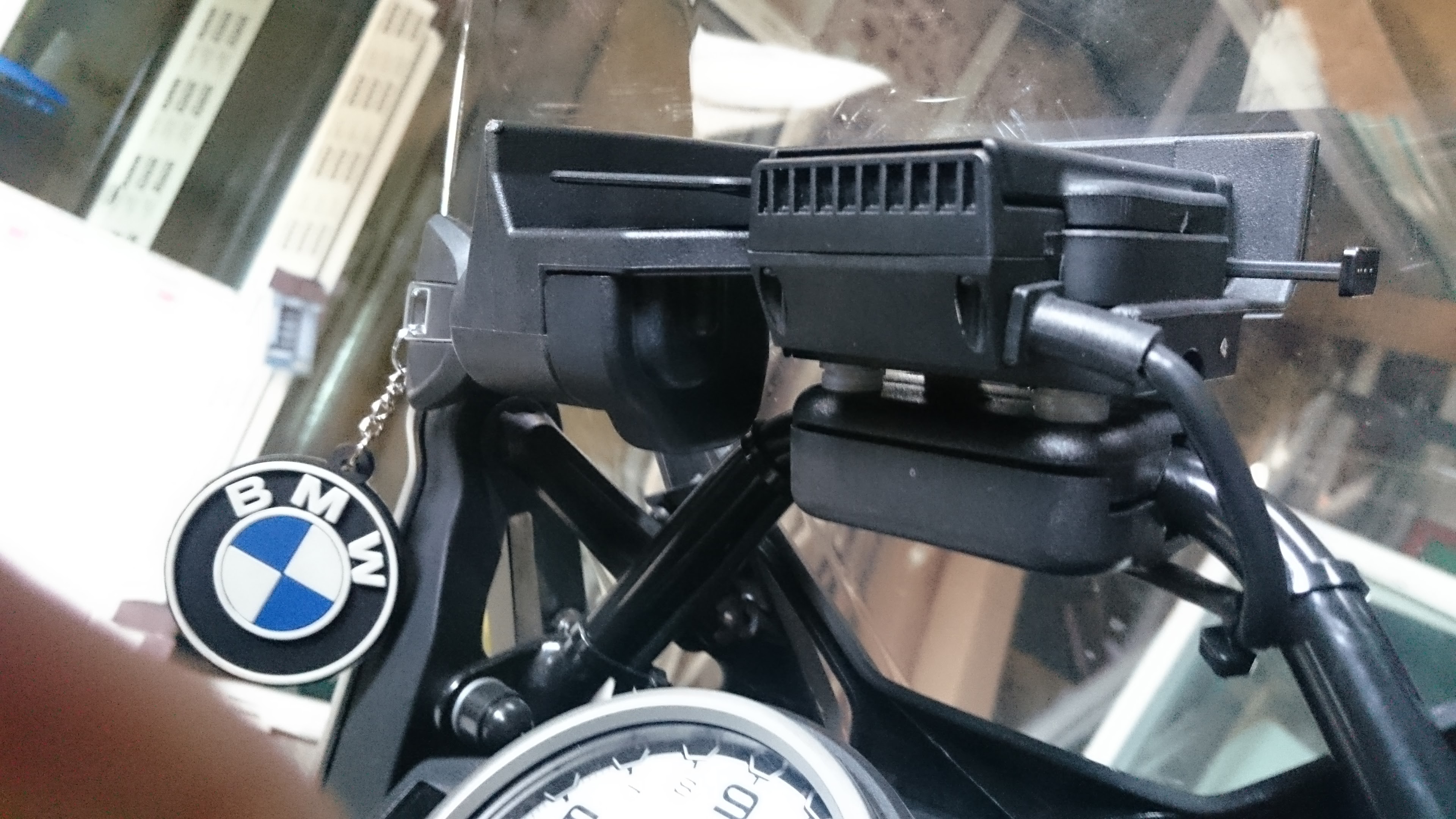

Beitragvon xx.mail » 12.06.2016, 09:04
Also ich habe kleine Distanzstücke angebracht (auf dem letzten Bild zu sehen) und konnte den Halter so fest montieren. Ein drehen um den Schlüssel benutzen zu können ist nicht notwendig!! So funktioniert es tadellos winkG
xx.mail
Re: Umbau Navihalter auf Abschliessbar
Beitragvon UwB » 12.06.2016, 10:57
Weisst Du wie lang die Distanzstücke sind ?
Meine sind mit 5mm wohl zu kurz :?
Gruss
Uwe

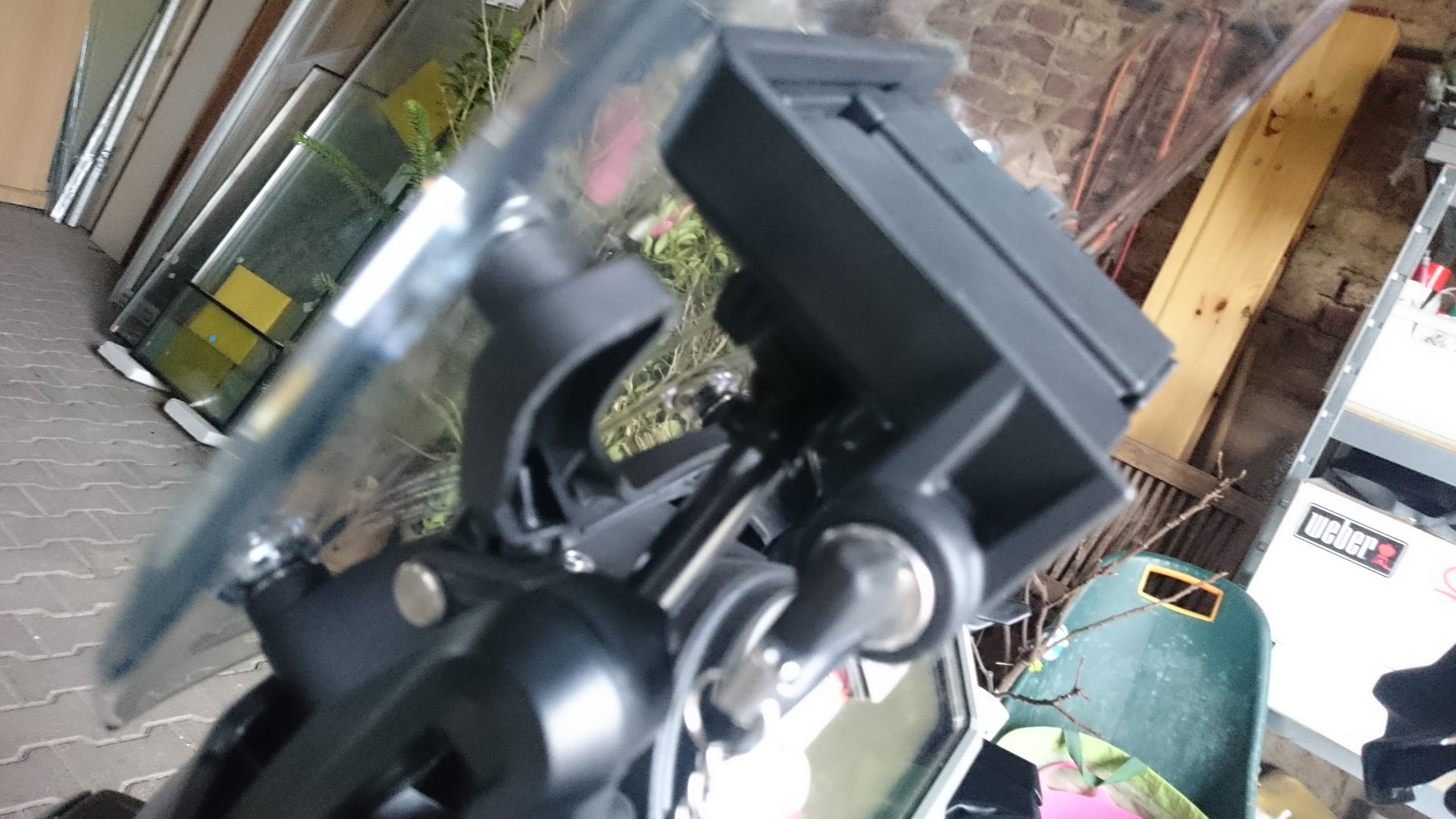

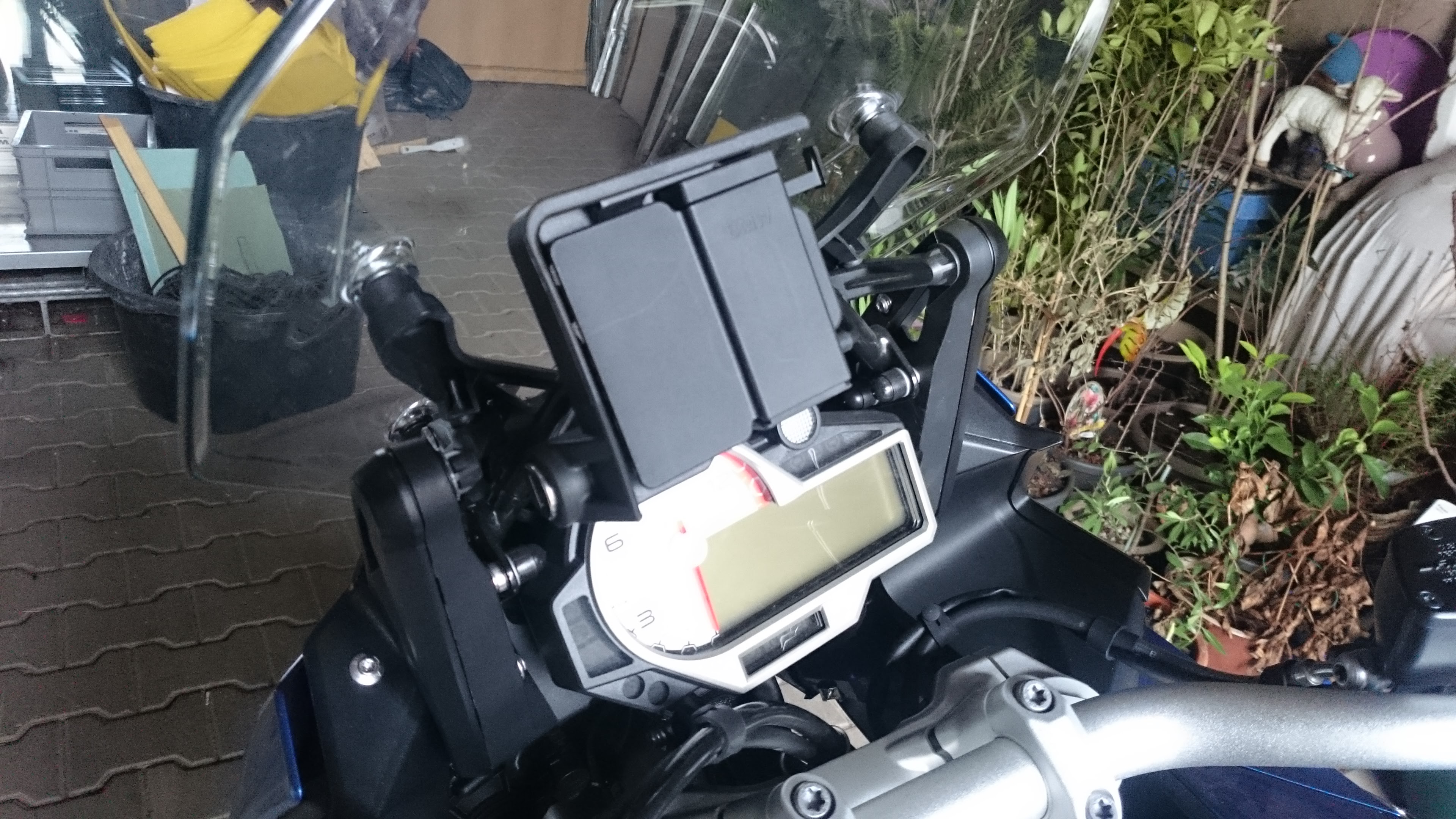

Beitragvon -mat- » 02.07.2016, 20:42
so, jetzt ist das ganze viel einfacher zu bedienen. erster langstrecken- und belastungstest steht dann am wochende 23./24.7. an. mal sehen, obs hält...
schlüsselposition
distanzhülsen vom original
ansicht von rechts
ist schon ein ziemliches gebastel. wäre sogar bereit für einen passgenauen haltebügel ein paar € zu bezahlen... werde das bei der nächsten inspektion mal beim :) anbringen...
