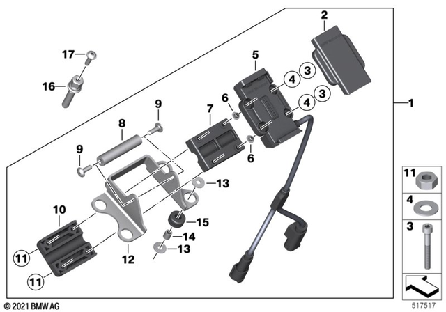

Seichobob hat geschrieben:1. BMW Halter für BMW Motorrad Navigationssysteme K63
Teilenummer: 77522880697
Die Halterung kommt auf die 4 Klemmpunkte / Lenkrohr.
2. Das BMW Connected Ride Cradle
Teilenummer: 77521542248
Das hier war mein Eingangspost. Ich hab explizit diese zwei Teilenummern aufgelistet und gefragt was es noch braucht. In der Anleitung, Seite 8, Abbild 4, ist das deine "Schnittstelle" ??? Was ist denn verdammt ncohmal überhaupt eine "Schnittstelle" ? Wir reden von einer halterung und einem Cradle. Meinst du das Cradle mit Schnittstelle?
Kann sein dass du Recht hast und ich mich zu blöd anstelle oder den Wald vor lauter Bäumen nicht sehe aber ich tu das nicht um hier jemanden zu ärgern.
Ich dachte es gibt einen HALTER (Ebay) und ein Cradle. Nun gibt es dazwischen wohl noch eine "Schnittstelle". Abgesehen davon hab ich bei nem namhaften Zulieferer angerufen der ebenfalls nicht erklären konnte was ich wissen wollte und die Produkte sogar vertreibt.

Beitragvon Seichobob » 22.01.2024, 10:50
...Okay... jetzt ist der Groschen vielleicht doch gefallen. 77522880697 < das ist eine KIT-Teilenummer!
Der Deckel (2) kommt weg und das NICHT MODELLSPEZIFISCHE BMW Cradle wird da eingeklickt! OBWOHL dieses KIT die Anschlüsse hat für Bus und Strom. Das Ding bei Ebay ist NUR der nackige Metallhalter (Abb. 12)...
Korrekt nun so?

Beitragvon Seichobob » 22.01.2024, 11:09
Gut... dann bleibt eine Frage offen und ich stell sie bewusst so als würde ich meine 11 jährige Tochter fragen: WO ist Bluetooth drinnen??? In Abbildung 5 ODER im Cradle (77521542248) welches anstatt Abbildung 2 verwendet und eingeklickt wird?
Sinn machen würde es ja nur wenn der Bluetooth Chip im Cradle wäre. Dann würde ich mir meine Frage von Eingangs wie folgt beantworten:
Es braucht erstmal eine Halterung ohne irgendwelche Kabel (Abbildung 12 - siehe Ebay). Da dabei ist Abbildung 7. Das ist der nackte Halter. So wirds zB bei Ebay angeboten, das kann aber eigentlich NICHT separat verkauft werden da das KIT eben noch die "Schnittstelle" (Abb. 5) beinhaltet. Der Typ bei Ebay hat also zwar die KIT Teilenummer angegeben, verkauft aber nur das "halbe Kit". Genau das hat mich die ganze Zeit verwirrt. Dieses Kit (vor allem eben (5) hat das Bus Kabel dran und Strom. (5) übersetzt also die Drehradbefehle vom Bus. Sobald das Cradle anstatt (2) eingeklickt wird nimmt dieses Cradle die BUS Befehle und macht Bluetooth draus.
UND anstatt des Cradles kann zB auch ein BMW Navigator "eingeklickt" werden...
Eigentlich muss es ja so sein...

Beitragvon nicK-- » 22.01.2024, 13:40
Nicht nur die Schnittstelle, es beinhaltet auch die Mechanik zum festhalten eines Navis oder eben des Cradle.
Ja, BT ist im Cradle, du verbindest dein Handy aktiv mit dem Cradle. Zusätzlich wird darüber geladen per wireless oder USB C aber mit einer lächerlich geringen Stromstärke.
