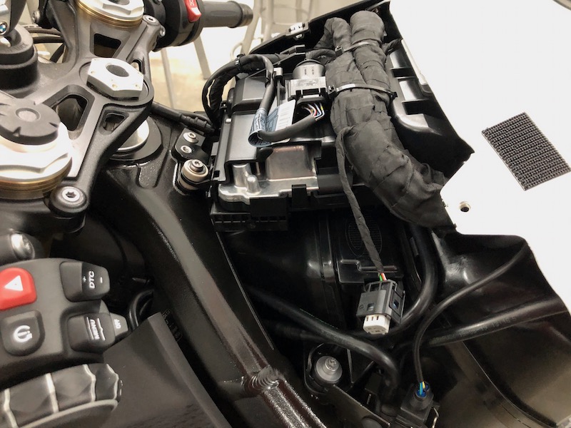

Die suche hat ein ende;
Der Stecker zum Anschluss von Navi / USB Geräten mit geschaltetem 12V+ auch CARTOOL genannt ist bei der
S1000RR K67 unter der Tankhaube neben dem Steuergerät (3pol grau)
Der Stecker zum Anschluss vom Federwegsensor vorne ist wie in der Bedienungsanleitung beschrieben (3pol schwarz)
winkG

Beitragvon Pinocchio » 02.05.2020, 15:40
heute ist mein Cattool Stecker gekommen. Wie schließe ich den an?
Es gibt nur die Nummern auf den Kabeln 1, 2 oder 3!!
Welche Nr. ist Plus und welche ist Minus?
Vielen Dank vorab
Grüße Dirk Bild

Beitragvon Pinocchio » 02.05.2020, 17:13
So, USB Dose angeschlossenen und alles ok. Hier meine Bilder...BildBild
