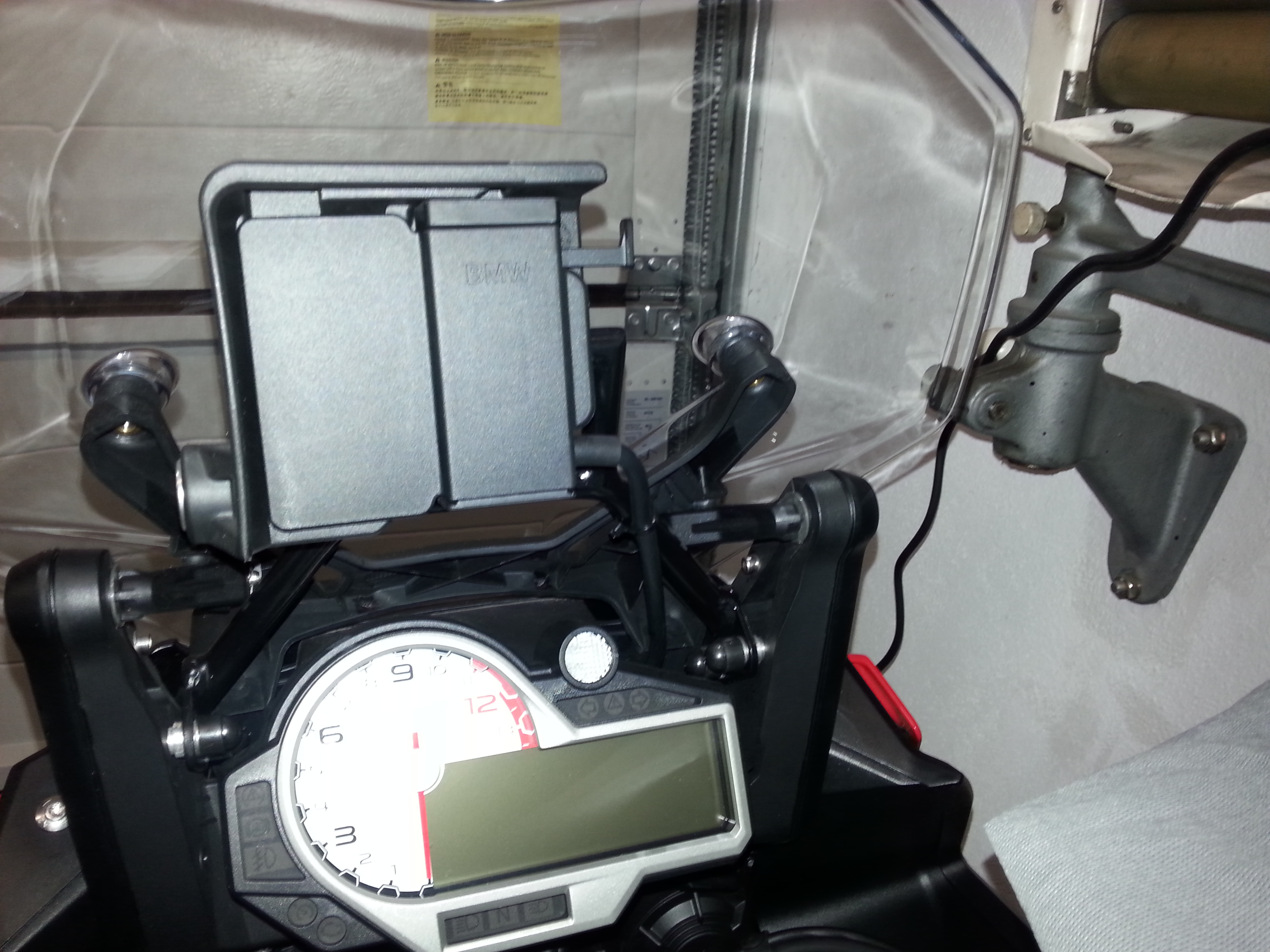

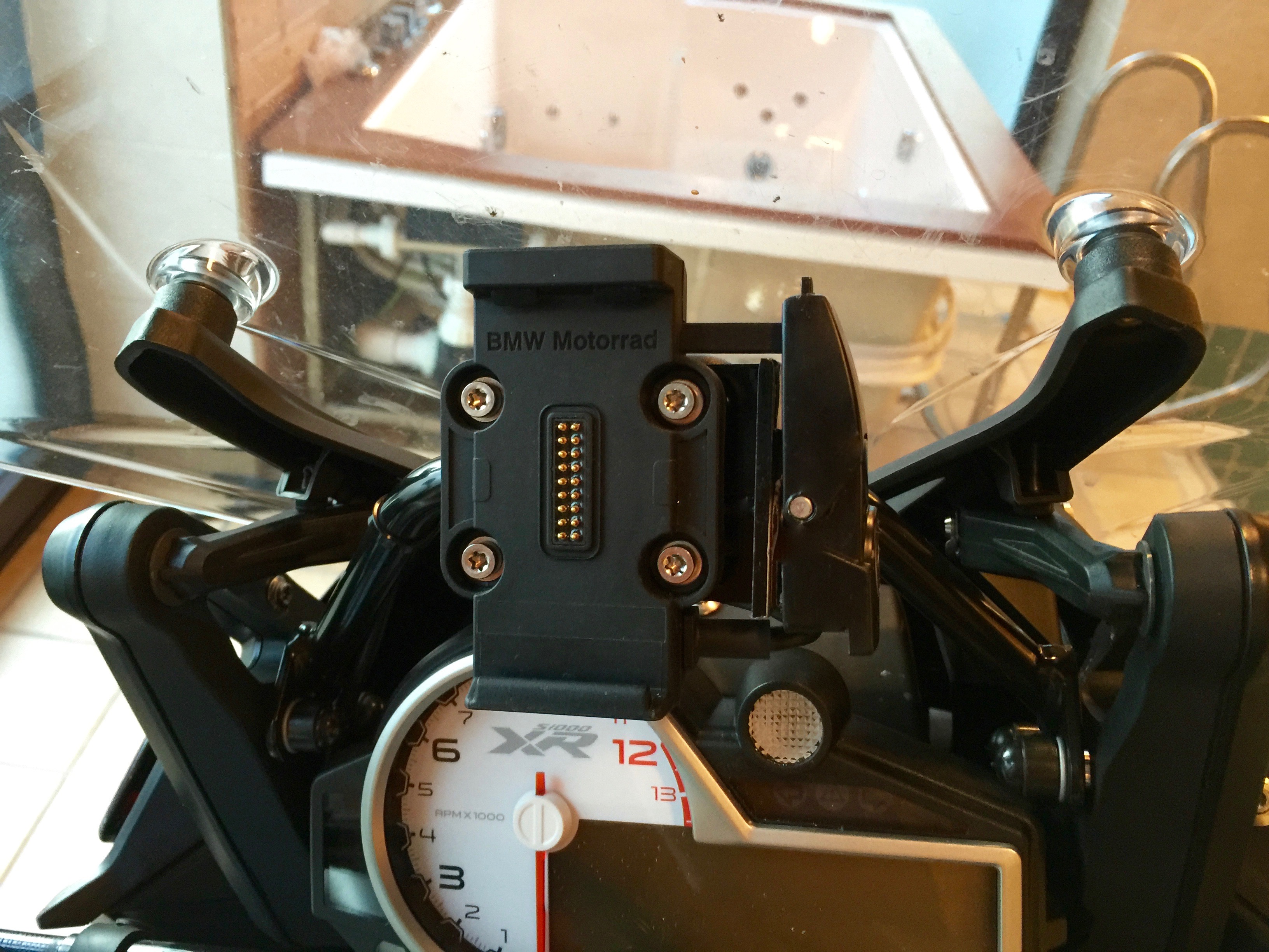

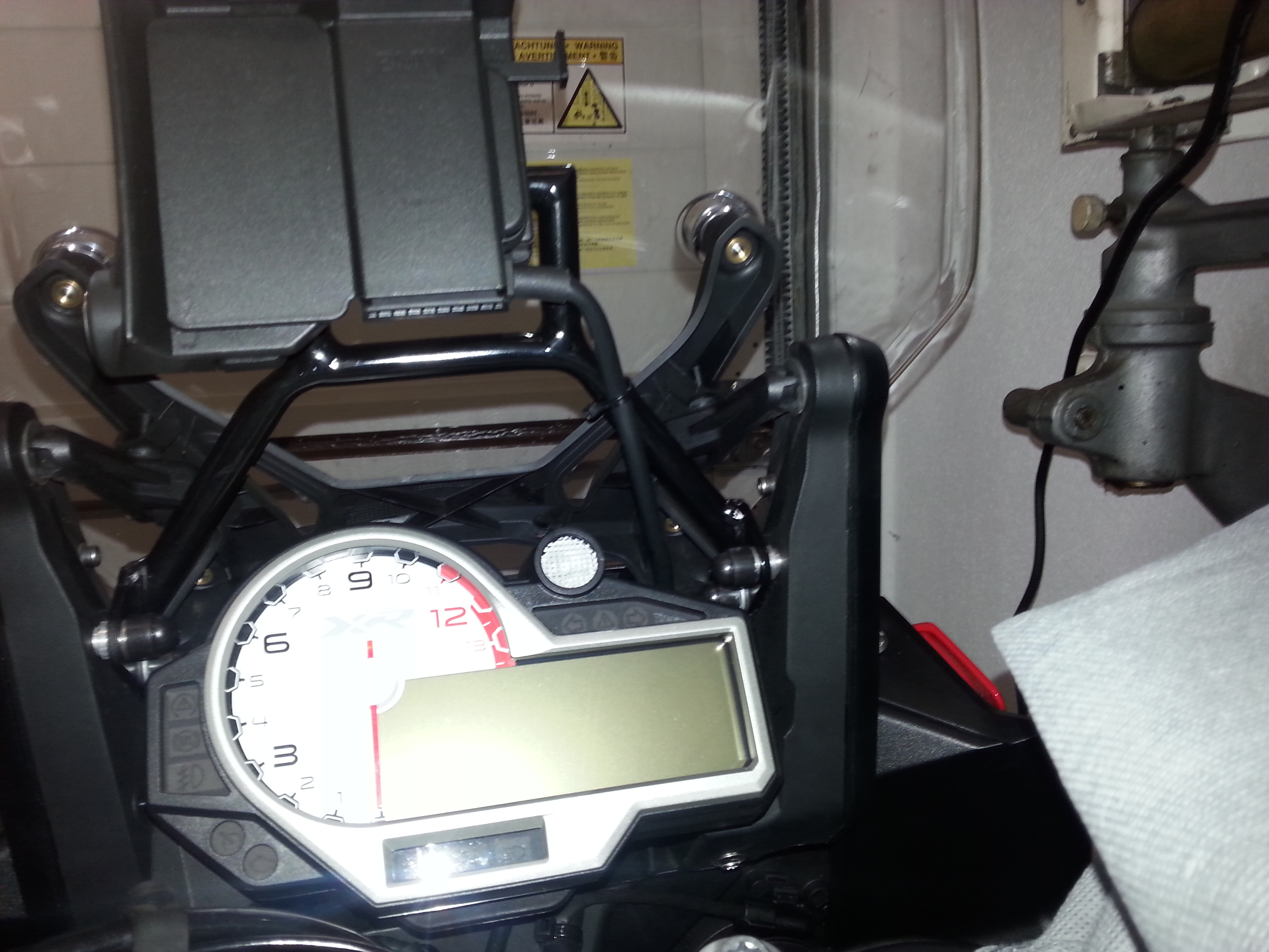

Nein, hat sich noch niemand darüber gewundert. Sollten schon zwei verschiedene Links bzw. Bilder sein um die Unterschiede und den Aufbau der beiden Halterungen zu zeigen.
Kommt eben von Copy und Paste. :mrgreen:
Hoffe es klappt jetzt.

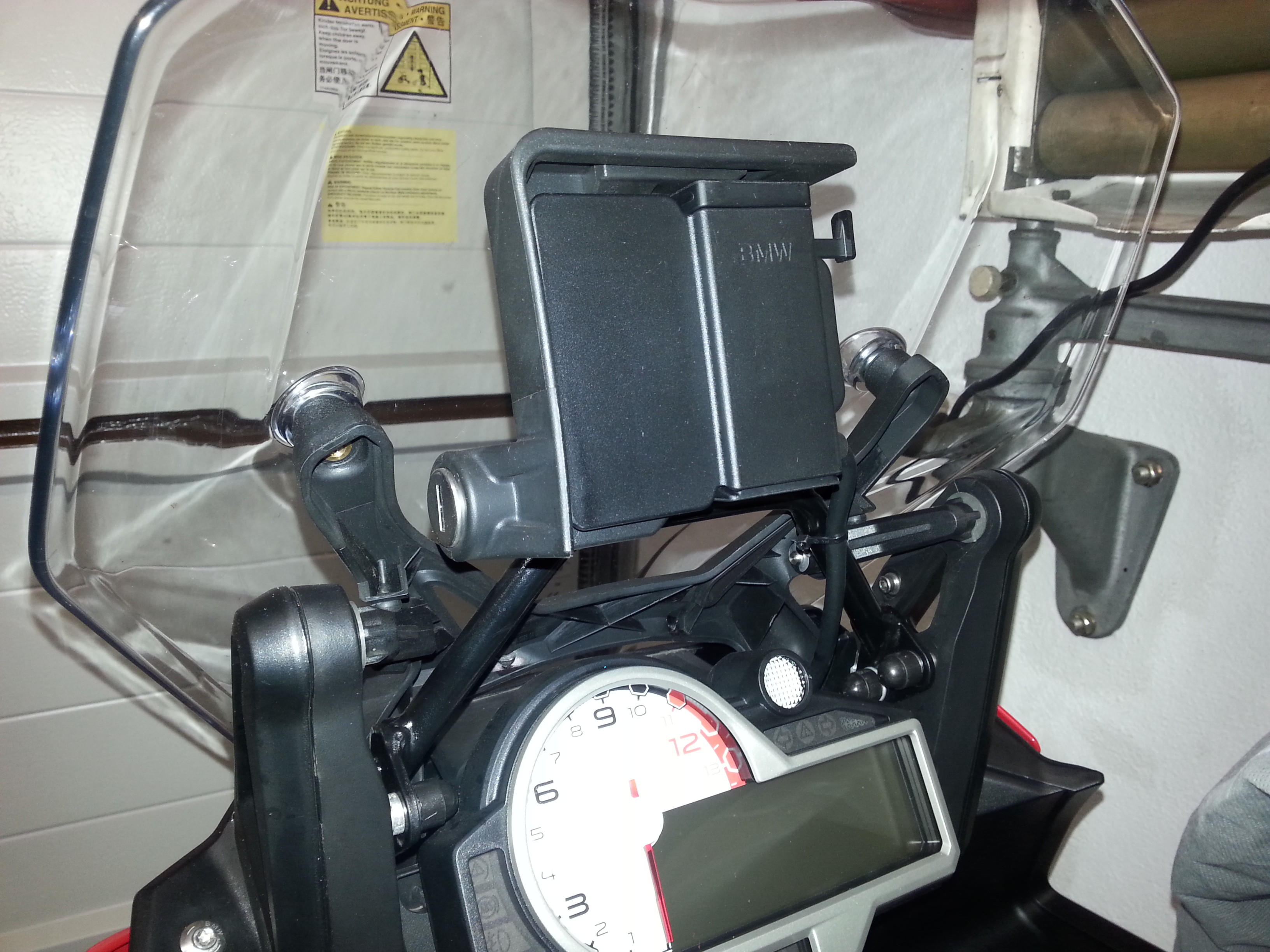

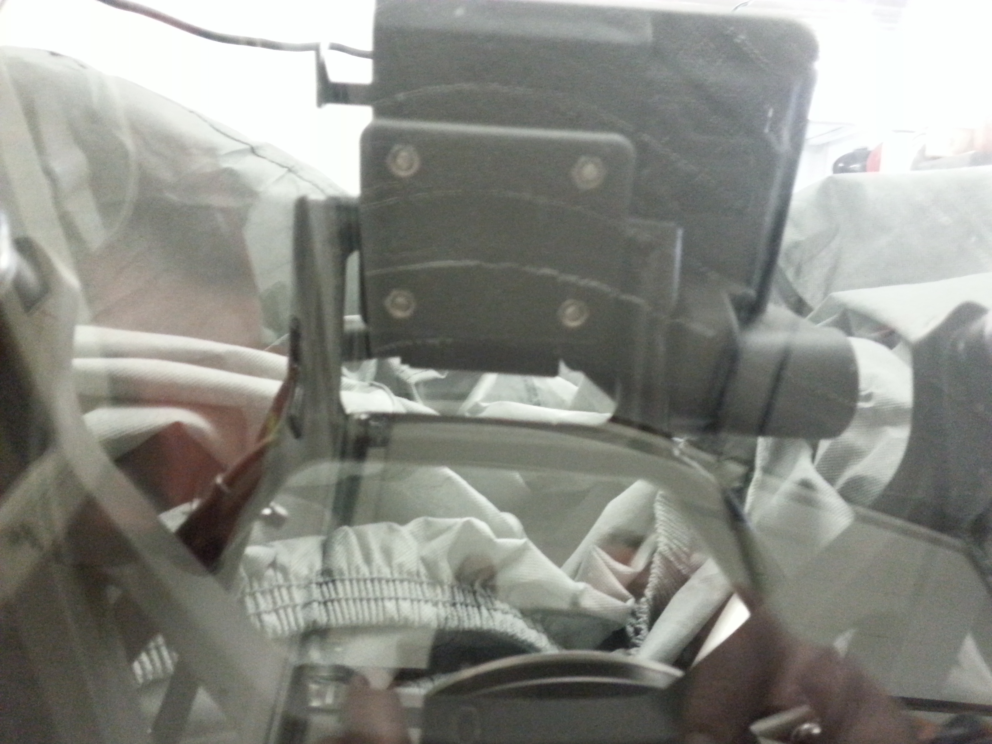

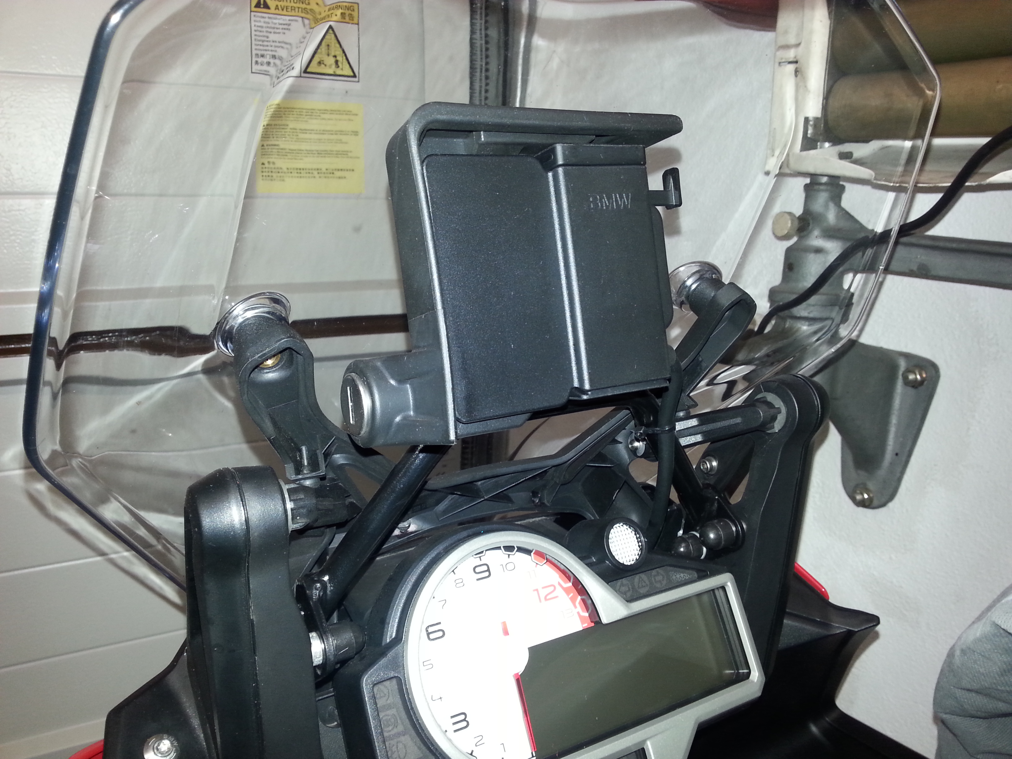

Ich habe für mich mal etwas gebaut. Für unterweg ist diese Lösung völlig ausreichend.

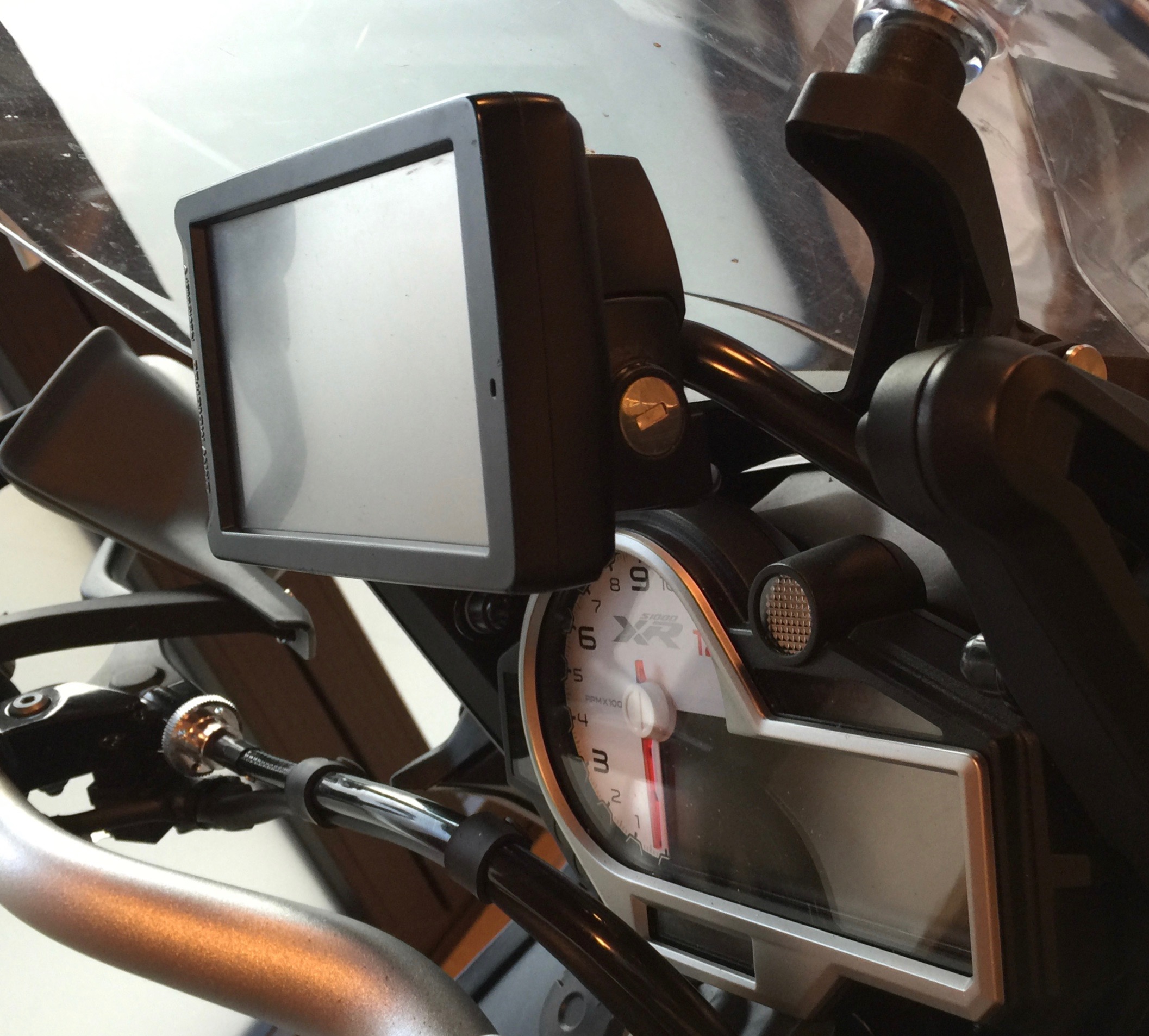

Das ist meine Variante.
GS Teile + geänderte Originalaufnahme ( um 4 cm hochgesetzt ) U-Winkel oben angeschweißt und neu Pulver Beschichtet.
Schloss funktioniert tadellos, Armaturen sind alle sichtbar!
:D

Raptor hat geschrieben:Ich habe für mich mal etwas gebaut. Für unterweg ist diese Lösung völlig ausreichend.
Schaut gut aus, aber man keine Details erkennen. Wärst du so nett und machst von der rechten Seite nochmal eines mit guter Beleuchtung?

Beitragvon Raptor » 03.01.2016, 20:32
Nein,
geht leider nich mit dem original Schlüssel. Das BMW Schloss baut viel zu tief auf.

Beitragvon thommy-p » 05.01.2016, 17:09
ich habe mein XR Ende August bekommen und mir hat mein BMW Händler angeboten, das Navi V abschließbar umzubauen.
Dafür habe ich ca. 100€ gezahlt, was es mir aber wert war.
Wenn ich das noch richtig in Erinnerung habe, sind das Teile von einer GS, die angepasst wurden.
Ich kann die Navi mit meinem BMW Schlüssen ab- und aufschließen.
Es ist zwar sehr eng, aber es geht.
Evtl. mal den local Dealer befragen, ob das ggf. eine bekannte Lösung von BMW ist.
