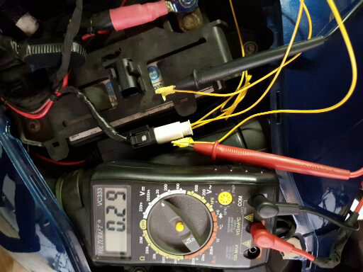

ich wollte den Cartool-Stecker (5€ bei BMW) heute an der kleinen GS anschließen und habe erst mal durchgemessen..Wenn ich den Stecker zusammenstecke und an den gelben Kabelenden messe, zeigt es mir ca.0.27-0.29V an obwohl die Zündung aus ist.Bei Zündung an ist der volle Strom da und nach ausschalten geht der Strom auch nach ca.2min runter.Aber nicht auf 0 sondern auf die 0.27V. cofus
Hat einer der Strombewanderten dafür eine Erklärung....??
Klemme ich das Messgerät ab,gehts auf 0.
MfG geggo
