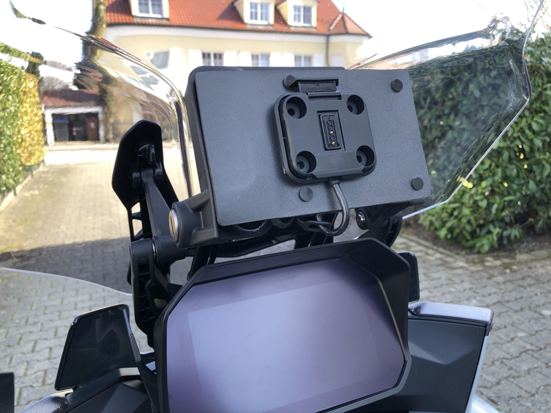

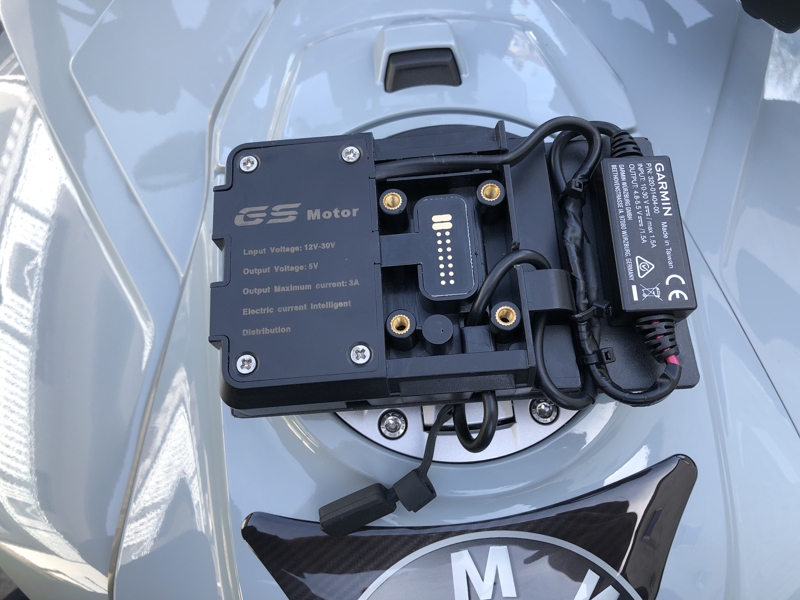

Bis vor kurzem stand ich ebenfalls vor der Entscheidung - Navi IV oder Zumo XT. Für das Navi IV hat die an der XR werksseitige Plug & Play-Montagelösung mit Diebstahlschutz gesprochen, Bedienung über Handrad war mir persönlich zweitranging. Das Zumo XT ist jedoch um einiges günstiger, also musste eine DIY-Plug & Play Lösung her.
Mit etwas Lötarbeit und einer Hartschaumplatte aus dem Baumarkt habe ich mir auf Basis der "Navihalterung für Handys" eine Halterung gebaut, die bereits erfolgreich ihre Dienste geleistet hat. Das System Marke Eigenbau ist schnell montiert, die "Navihalterung für Handys" wird in die werksseitig vorhandene Navi-Vorbereitung eingeklipst und versorgt das Zumo mit Bordstrom, der über Zündungsplus geschaltet ist und somit das Zumo nach ca. 30sek. stromlos schaltet. Das Zumo ist somit zwar nicht diebstahlgeschützt wie das Navi IV, aber AB-AN-AB ist dank der Garmin-Klipsfunktion easy.
Wie gelöst? - In die "Navihalteurung für Handys" habe ich ausgangsseitig ein 2-adriges Kabel gelötet (Plus / Minus) und dort den Garmin-Spannungswandler eingangsseitig angeschlossen. Das Kabel vom Spannungswandler ausgangsseitig nach vorne geführt und auf die Hartschaumfplatte die Halterung vom Garmin-Zumo montiert. Zumo in die Garmin-Halterung geklipst, "Navihalterung für Handys" in die werksseitige Navi-Vorbereitung geklipst, fertig.
Die "Navihalterung für Handys" gibt es für ca. 30€ bspw. hier https://www.amazon.de/Navigations-Halte ... 915&sr=8-4
Und hier noch 2 Bilder von der DIY-Plug & Play Lösung...

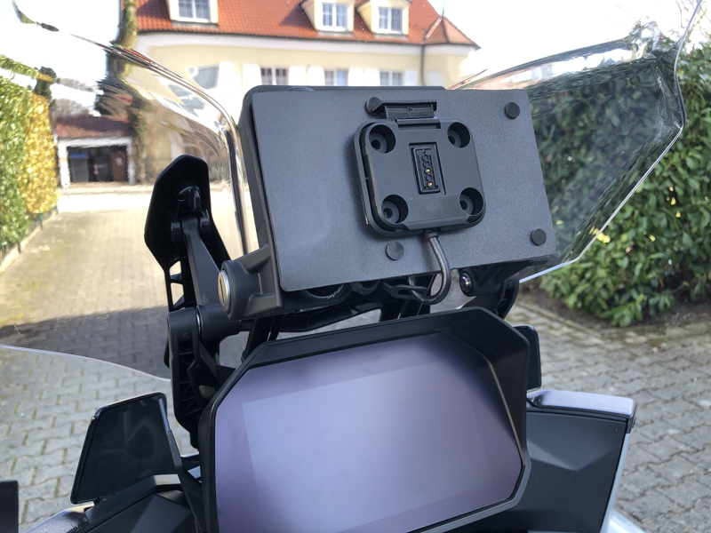

Beitragvon RRwolli » 01.04.2021, 08:39
DannyP hat geschrieben:Bis vor kurzem stand ich ebenfalls vor der Entscheidung - Navi IV oder Zumo XT. Für das Navi IV hat die an der XR werksseitige Plug & Play-Montagelösung mit Diebstahlschutz gesprochen, Bedienung über Handrad war mir persönlich zweitranging. Das Zumo XT ist jedoch um einiges günstiger, also musste eine DIY-Plug & Play Lösung her.
Geiz ist geil, aber den Navigator IV hättest bestimmt billiger bekommen als das Zumo XT.
