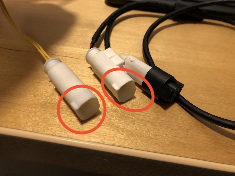

ich hab beim Kauf meiner 1000r, ein Original BMW Navi Halter mitbekommen. Da sind zwei Kabel , ich denke eins für Daten, das andere zur Stromversorgung. Möchte jetzt mit dem Handy navigieren, brauche daher ein Kabel Usb auf Bmw Anschluss. Wer kennt sich da aus?.

Bodosbike hat geschrieben:Hallo,
Gruß Bodo
Du hast an dem Navihalter die abgebildeten Kabel (am bild die rechten beiden) und benötigst den Stecker mit den 3 gelben Litzen ,
Am Bike liegt dann das Gegenstück ,...
Sollte in der Anleitung stehen wo das bei der R ist ,....

Ich hab bei meiner XR folgendes Phänomen.
Spannung vom Bordnetz ist wie es sein sollte: ca. 12V Batterie ; ca. 14V wenn der Motor läuft.
Vorne an der Stromversorgung des Navianschluss messe ich mit dem Cartool-Stecker: 8V bzw 10V scratch
Hat jemand ne Idee woran das liegen könnte?

Hat sicher erledigt. Es war eine falsche Leitung der drei war abgegriffen. Nun funktioniert alles ThumbUP
