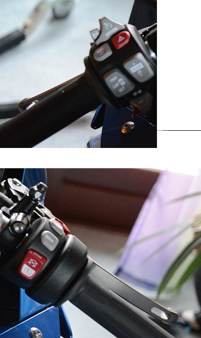

Beitragvon Steini__22 » 04.02.2015, 09:45
Mir ist aufgefallen das die Kupplungsarmatur tiefer steht als die Bremsarmatur scratch
Kann jemand am 15er Modell dies mal nachschaun?

Das solltest Du doch sowieso auf DEINE ergonomischen Bedürfnisse anpassen winkG

Was hindert Dich daran, das nach deinem Ermessen anzupassen? War bei mir auch so und ich habe die Position der Halter einfach entsprechend korrigiert

Ist mir die Tage im Laden beim Probesitzen (original Hebel) auch aufgefallen, aber das passt man ja an..

Steini__22 hat geschrieben:Mir ist aufgefallen das die Kupplungsarmatur tiefer steht als die Bremsarmatur scratch
Wenn du aus einem leicht anderen Winkel knipst passt es wieder. Ansonsten folge den Ratschlaegen und stell sie dir ein. Drehmoment 5 NM aber nicht mehr sonst Schrott! winkG

Das ist mir bei nem Vorführer von meinem Händler auch aufgefallen, er sagt das es nicht normal sei! Er hat sie neu eingestellte, also gleich!

Die kupplungsarmatur sitzt bei mir ebenfalls zu tief...
Hab jetzt die beiden kleinen schrauben geloest die vorder und rückseite der armatur leicht auseinandergedrückt, aber leider kann ich die position nicht verändern.
Ging das bei euch auch so schwer oder hab ich noch was vergessen?

Muss gehen! Lös die Schelle mal komplett
