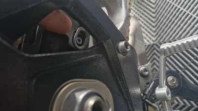

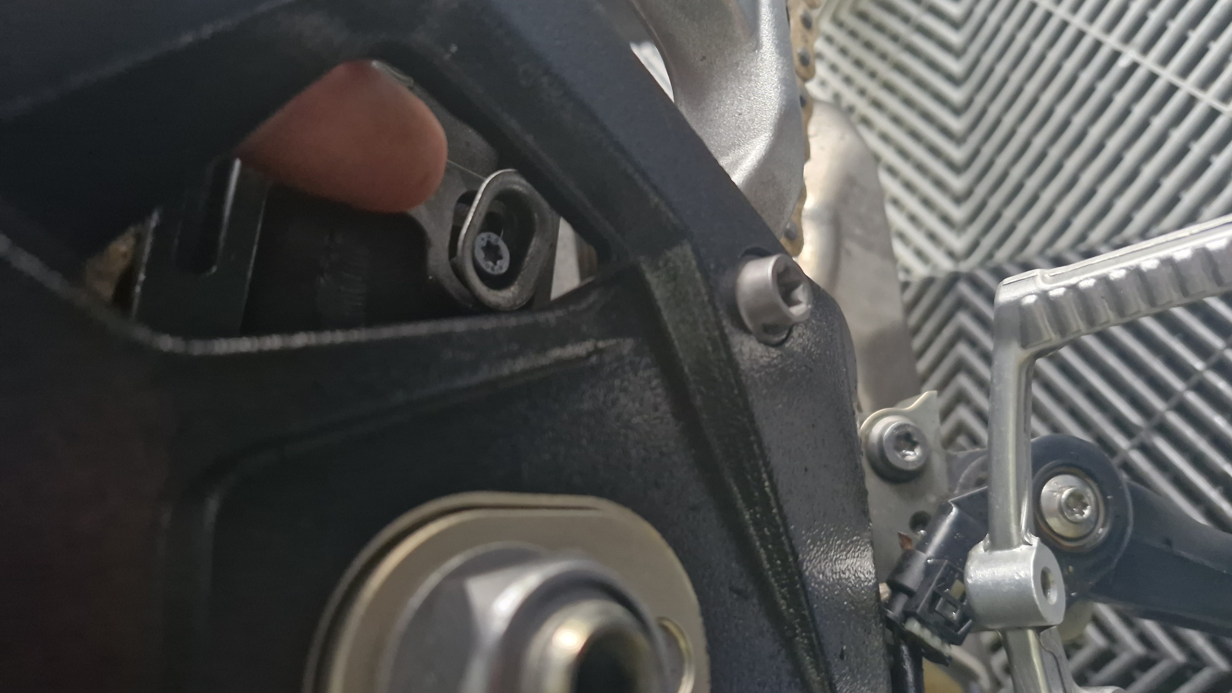

​Hallo zusammen,
​ich brauche kurz euren Rat.
​Mein Motorrad war vor Sommer in der Werkstatt für einen neuen Kettensatz. Jetzt habe ich gesehen, dass links nahe der Kette/Ritzel ein kleines ovales Metallplättchen mit einer Schraube in der Mitte total wackelig und lose ist.
​Fehlt da irgendetwas oder ist da vielleicht schon ein Teil abgefallen? Kann/darf ich die Schraube einfach selbst wieder festdrehen? Wie viel Nm anziehen? Und macht es Sinn, einen Tropfen Loctite (Schraubensicherung) draufzutun, damit sie sich nicht wieder von alleine lockert, oder muss ich damit lieber zurück in die Werkstatt?
​Danke für eure Hilfe!

das ist eine Halteschraube für den Ketten- bzw. Gleitschutz der hinteren Schwinge (Teil 2 und 3), die sollte schon fest sein. Kannst du natürlich selbst nachziehen, ich würde dann aber lieber zur entsprechenden Werkstatt fahren und die sollen prüfen, ob nicht noch andere Schrauben lose sind. scratch

Habs versucht leider bekomme ich die Schraube nicht rein gedreht es läßt sich nur 2 Umdrehungen drehen danach ist schluss lässt sich nicht mehr weiter drehen .die schraube ist auch ganz die gewinde ist lang und frei trotzdem lässt es sich nicht rein drehen.

Wurde die Gleitschiene denn auch erneuert?
Grundsätzlich muss die Schiene beim Wechsel des Kettensatzes nicht demontiert werden.
