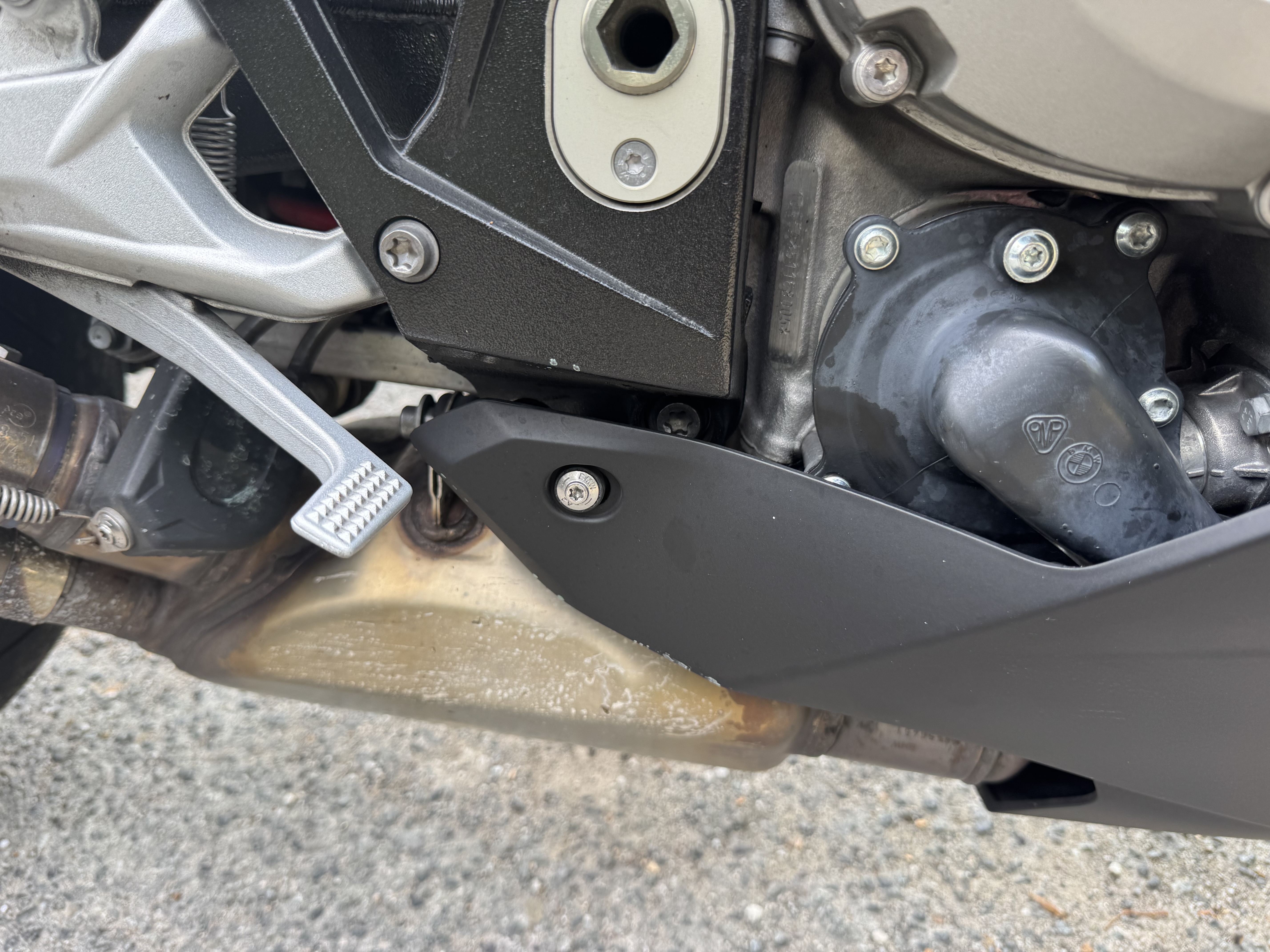

Beitragvon Günni85 » 07.09.2025, 19:11
Nabend Gemeinde. Mir ist seit kurzer Zeit aufgefallen das ich weiße Flecken auf dem Brotkorb und teilweise am Auspuff habe. Sind das Flecken von Kühlwasser? Wo kommt das her? Jemand eine Idee.
Vielen Dank im voraus.
Gruß Günni

Re: Ist das Kühlwasser?
Beitragvon FrankenMichl » 07.09.2025, 20:40
Entweder Wasserpumpe „kurz vor hinüber“ oder es ihr mal kurz zu heiß und etwas Kühlflüssigkeit ist übergelaufen.
Mach mal die Verkleidung ab, dann lässt es sich besser eingrenzen.
Beitragvon Günni85 » 07.09.2025, 21:16
Alles klar. Fahre morgen eh zu BMW und frage mal nach.
Beitragvon PhilippR4 » 08.09.2025, 09:32
Günni85 hat geschrieben:Nabend Gemeinde. Mir ist seit kurzer Zeit aufgefallen das ich weiße Flecken auf dem Brotkorb und teilweise am Auspuff habe. Sind das Flecken von Kühlwasser? Wo kommt das her? Jemand eine Idee.
Gruß Günni
Vermute Kühlwasser. Rechts im Bild beim Anschluss des Kühlwasserschlauches scheint es auch feucht zu sein...
Beitragvon DennisRR90 » 08.09.2025, 09:46
Das wir die Entlüftungsbohrung sein , da wird der Wellendichtring undicht sein wie so oft .
