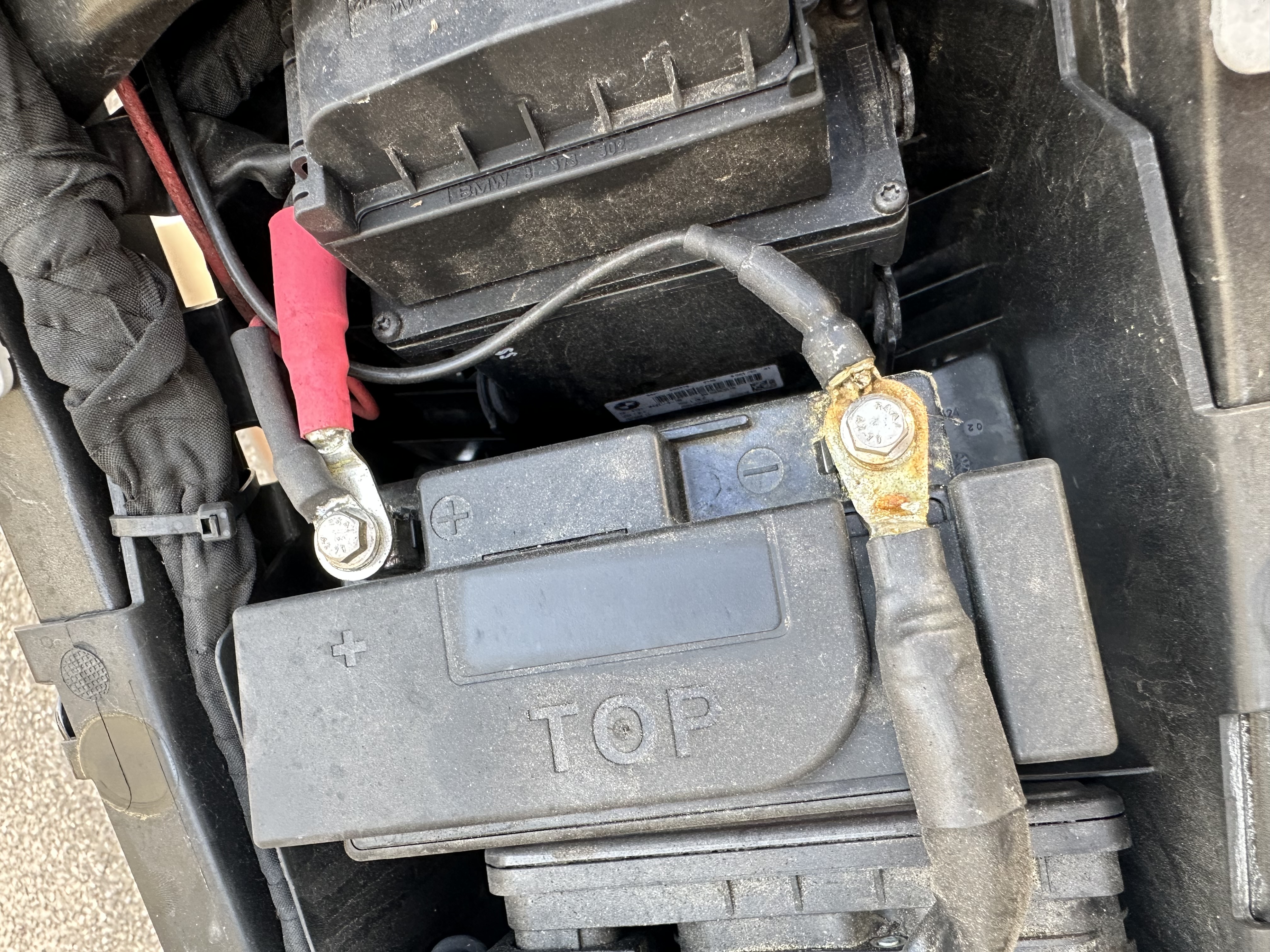

Guten Abend in die Runde,
Meine liebe 16er RR zickt leider beim Starten mit warmem Motor.
Um vorab auszuschließen, dass die Lichtmaschine Probleme macht wollte ich die Spannung der Batterie ohne und mit laufendem Motor messen. Spannungstechnisch passt alles also die Lichtmaschine ist fine.

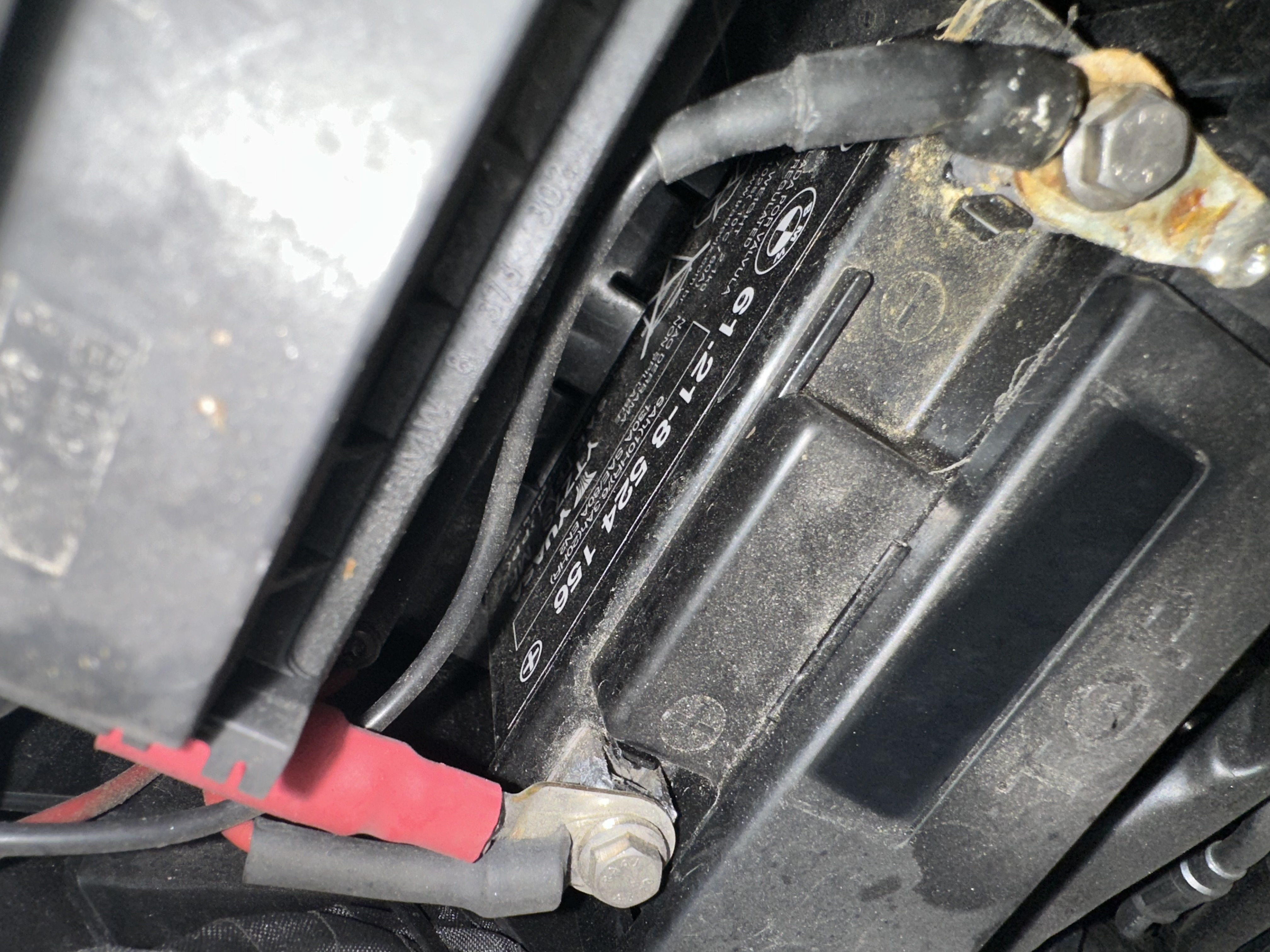

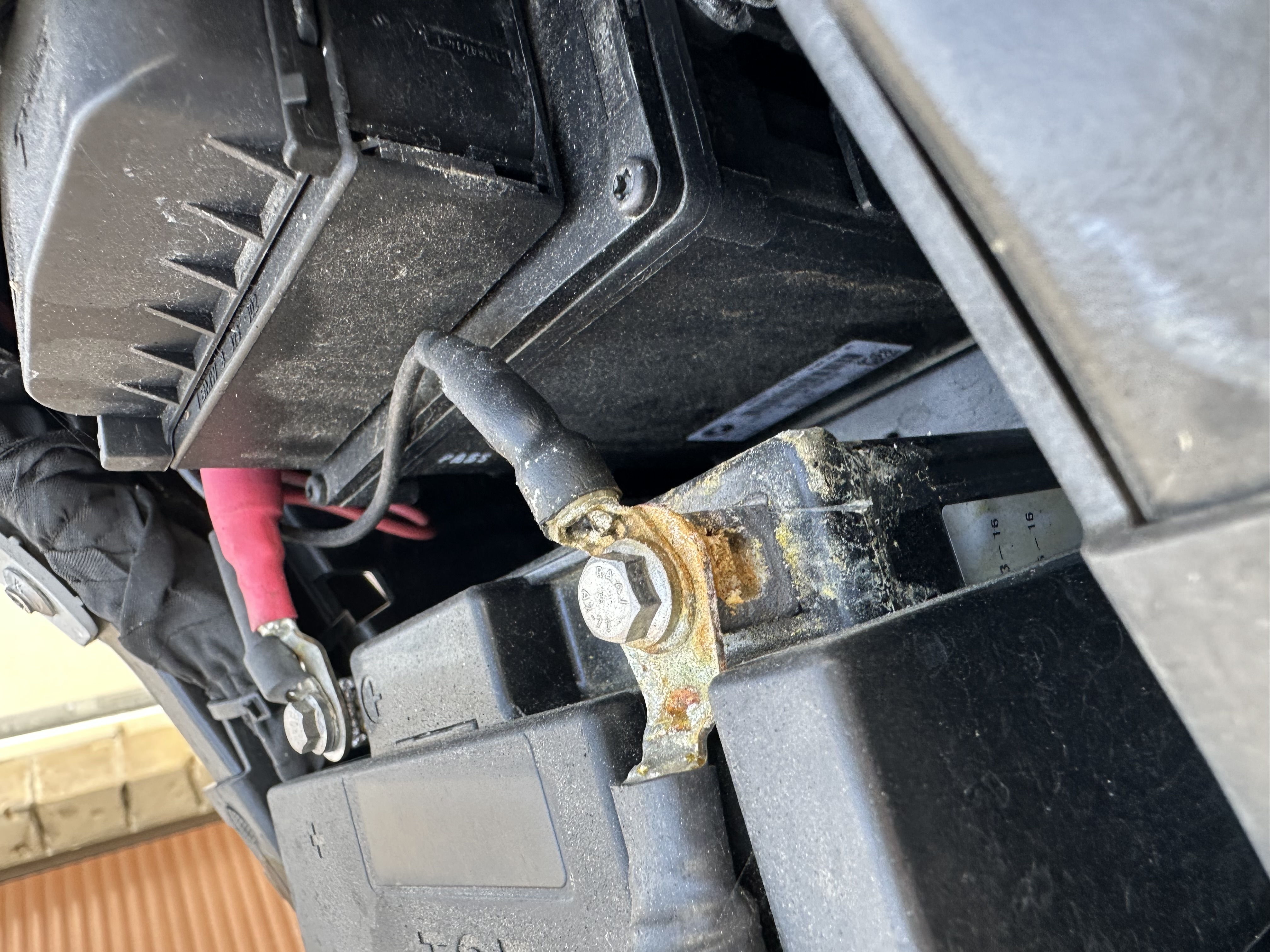

Jedoch sieht meine gute Batterie folgendermaßen aus und ist wohl das Problem. Neue ist bereits beim :D bestellt.
Kann mir einer sagen warum der Minuspol so aussieht? Was ich machen kann/soll/muss um das wieder schön zu bekommen?
Grüße under

Wahrscheinlich hat deine Batterie am Minuspol wegen Undichtigkeit ausgegast und ist deshalb korrodiert.
Es gibt säurefreies Polfett von z. B. Bosch, das nutze ich an den Polen diverser Batterien.

Hi Jörg,
Top, das schmiere ich dann bei der Neuen drauf.
Hast du mir evtl noch Tipps wie ich den rostigen Schmodder bestmöglich von den Kabelkontakten wegbekomme?
Habe im Netz von Natron+Wasser sowie Zahn- und Stahlbürste wie auch Stahlwolle gelesen. Empfehlenswert?
Danke und Gruß
Under

Beitragvon Stratos-Schorsch » 18.06.2025, 11:37
Stahlbürste würde ich nicht nehmen, eher eine Messingdrahtbürste wie z. B. diese.
https://www.ebay.de/itm/144478457092
Bei Louis gibt es auch ähnliche, trocken abbürsten und dann Polfett drauf, fertig.
