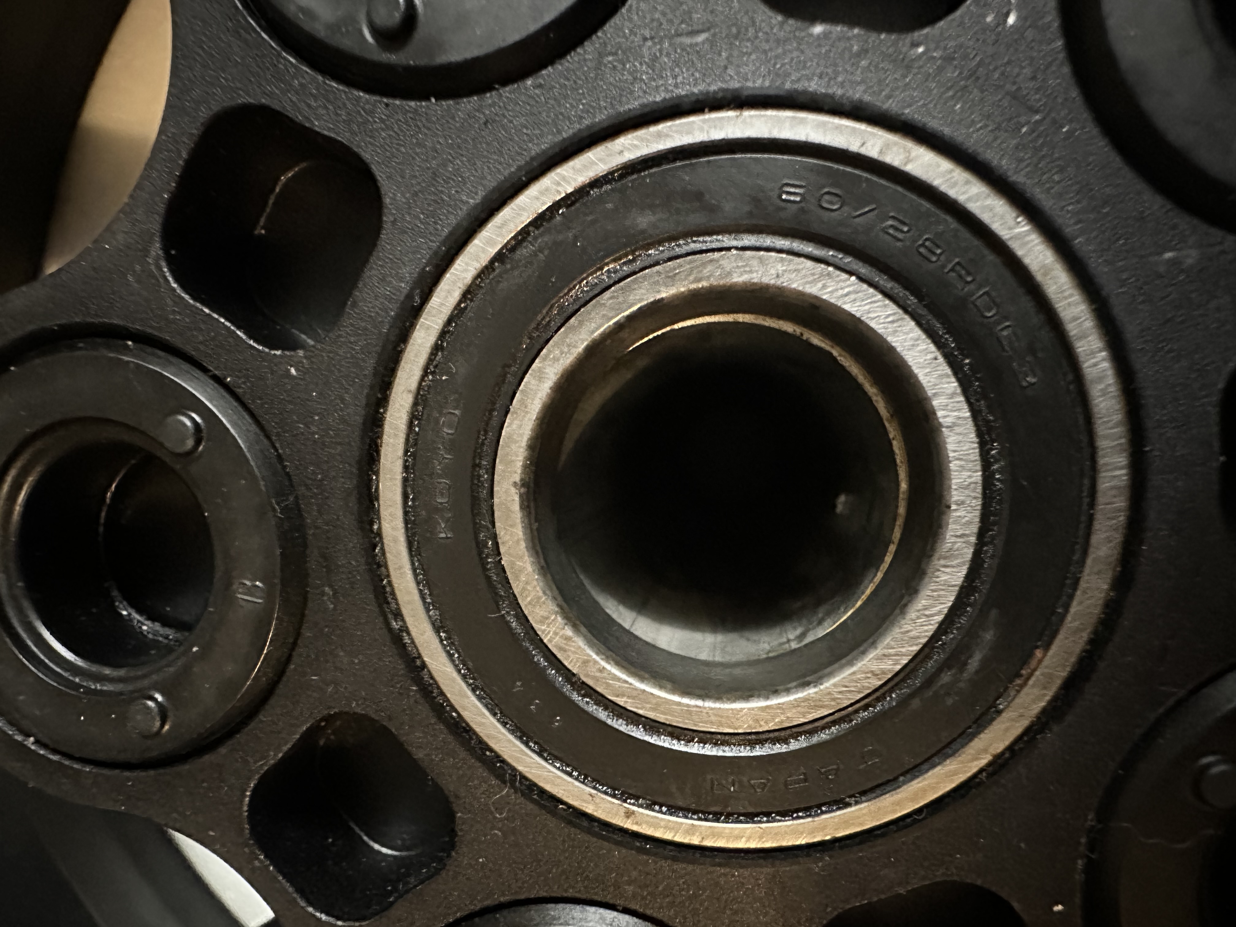

Hallo in die Runde,

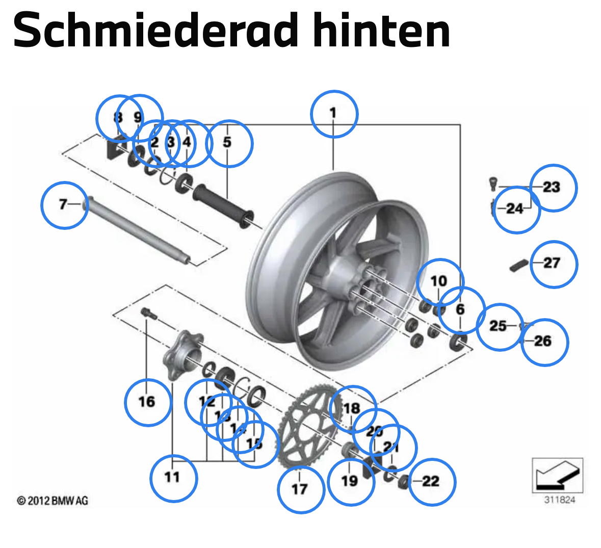

Ich konnte mir HP Schmiedefelgen in super Zustand ergattern. Nun ist mir aufgefallen, dass das Distanzroh, welches sich im Hinterrad befindet, sich leicht nach oben bzw. unten bewegen lässt... Die Rede ist von Nr. 5 im Bild.
Heißt, wenn ich die Felge schüttle klappert das Rohr ein wenig herum.
Kann mir einer sagen, dass das normal bzw. Gewollt ist?
Wenn ja, warum?
Danke euch!

Das ist für mein Verständnis nicht schlimm, weil das Rohr nur die Innenringe der Radlager axial auf Distanz halten muss und es radial von der Achse geführt wird, wenn du das Rad montierst.

Gracias :clap:
