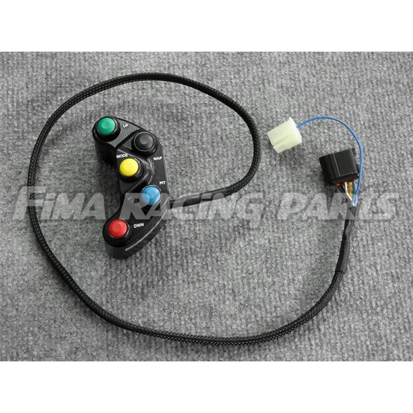

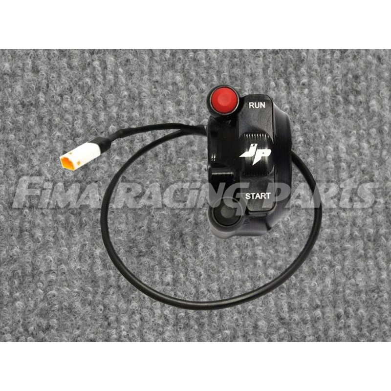

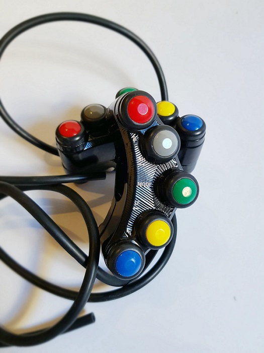

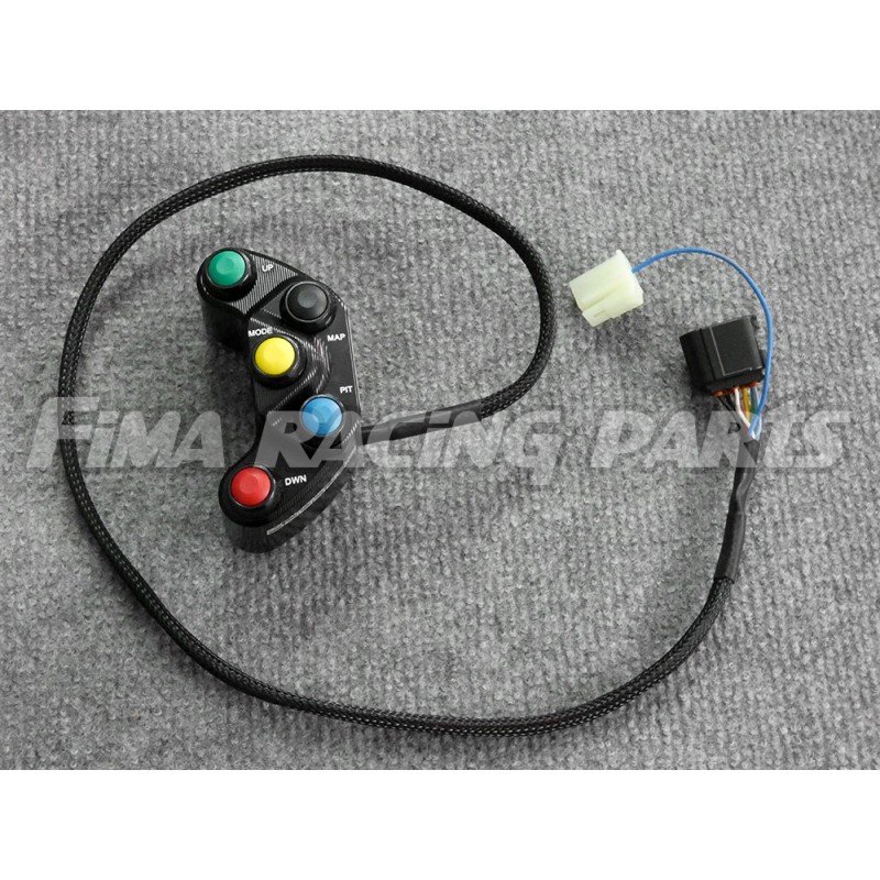

Ich habe zwei Schaltereinheiten bzw Lenkerschalter ohne Stecker erhalten.
Kann mir bitte jemand sagen wie diese Stecker heissen bzw wo man die kaufen kann? Ist für S1000RR 2015
Sollten die Stecker sein wie auf den Bildern,wäre wirklich dankbar wenn mir jemand einen Tipp geben könnte und wenn ich die nicht von x verschiedenen Shops einzeln bestellen müsste sondern gleich alle bei einem.
Und muss man beim einbau auf etwas spezielles achten? oder ist das ganze Plug&play wenn man die Stecker montiert hat?

Hi danke für die Antwort. Die auf dem Bild hab ich,funktioniert das nicht nur mit Stecker? Und was kostet so ein Lin-Bus adapter?
