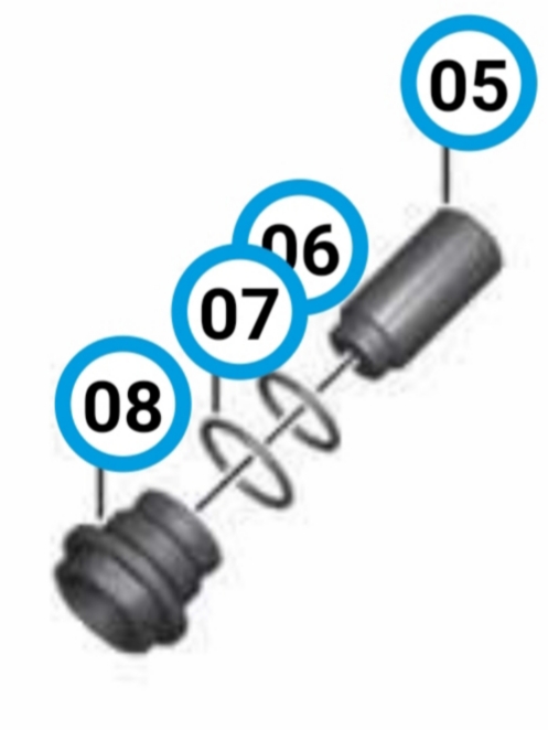

Hallo zusammen
Da meine s1000rr 2015 bereits 33000kilometer gelaufen ist hört sich die steuerkette recht laut an auch während der fahrt beim gasgeben hört man die raseln. Der steuerketten spanner ist noch der schwarze drinnen. Jetzt wollte ich die silbernde also die längere schraube bestellen und tauschen. Was muss da alles bestellt werden? Satz o ring, o ring, verschlussschraube silber, und muss der kettenspanner auch bestellt werden oder kann der alte der ausgedreht wird verwendet werden..danke

Muss die numemer 5 auch bestellt werden oder kann der alte verwendet werden? Danke

Ich hab nur die mutter samt Dichtung getauscht
Bei 30000 km läuft jetzt viel ruhiger aber irgendwann muss die Steuerkette trotzdem runter.
Wichtig : die mutter wirklich gerade drauf und mit dem richtigen Drehmoment anziehen

Danke für die antwort ich werde es in dem fall gleich machen die mutter und die dichtungen neu bestellen aber den spanner also nummer 5 auf dem bild den alten verwenden...danke du hast mir geholfen

Am besten zu zweit machen sobald die Mutter runter ist kommt dir der spanner und Öl entgegen das ist ne dritte hand schon hilfreich

Hallo, muss der o-ring Nr. 6 verbaut werden bei der silbernen schraube6, da ja oem bei der schwarzen schraube dieser o-ring nicht mit vebraut ist.
