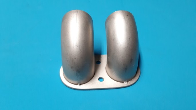

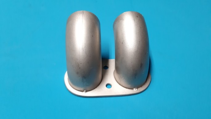

Für die 15er gibt es einen Akra, diesen hatte ich montiert, und anstatt des dB-Killers habe ich mir eine Umlenkung um 90 Grad anfertigen lassen bei gleichem Querschnitt ohne dB-Killer! Da ich die 15er nicht mehr habe steht das Teil zum Verkauf. Ende der Woche kann ich Pic einstellen.
Bei dem 15er Akra mit dB-Killer sind die Abgase aus den Nieten gepfiffen und haben das Edelmetall schwarz gefärbt.
